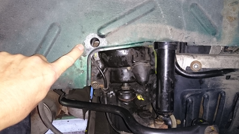

Löcher in hinteren Innenkotflügeln erleichtern die Demontage der _verdeckten_ Schrauben.
Foto
Dateikommentar: da ungefähr
loch-DSC_1682-1.JPG [ 107 KiB | 7177-mal betrachtet ]
Ansonsten ist noch das Abschrauben der kleinen Gummianschläge (1x Kreuzschlitz) unter den oberen Querlenkern hilfreich, weil der Freiraum zum rauspulen der Knuckles weiter wird.
Falls du die rausholst... Pass auf die Drehlage auf und das Loch im Querlenker schön sauber machen, sodass das Plastikteil vom Knuckle in der richtigen Drehlage eingebaut wird und der obere O-Ring anständig dichtet.
