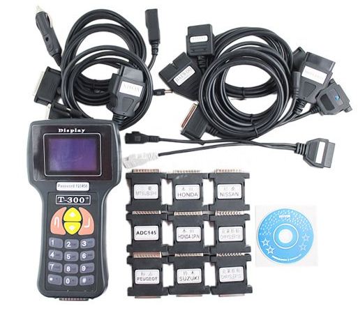

Frage:
Hat hier (noch) jemand so'n Teil ?
Ich konnte da nicht wiederstehen und hab's gekauft (CN direkt).
Zusatz Kabel für 5AS selbst gebaut und am MEMS1.9 /5AS ausprobiert.
Funktioniert soweit, aber mich würd mal interessieren was das Teil so an den späteren MGF (MY2000 Trophy und TF macht)
Werd's in den Kofferraum packen und kann damit die EKA Codes auslesen/verändern, sowie MEMS 1.9/2.0 Fehler lesen und löschen.
Wer also mal im Raum HEF ist und was sehen will: melden.
Neue Alarmsender programmieren soll auch gehen, hab ich aber noch nicht gemacht.
Dateikommentar: 157 USD + EUSt
T300.jpg [ 49.85 KiB | 20533-mal betrachtet ]

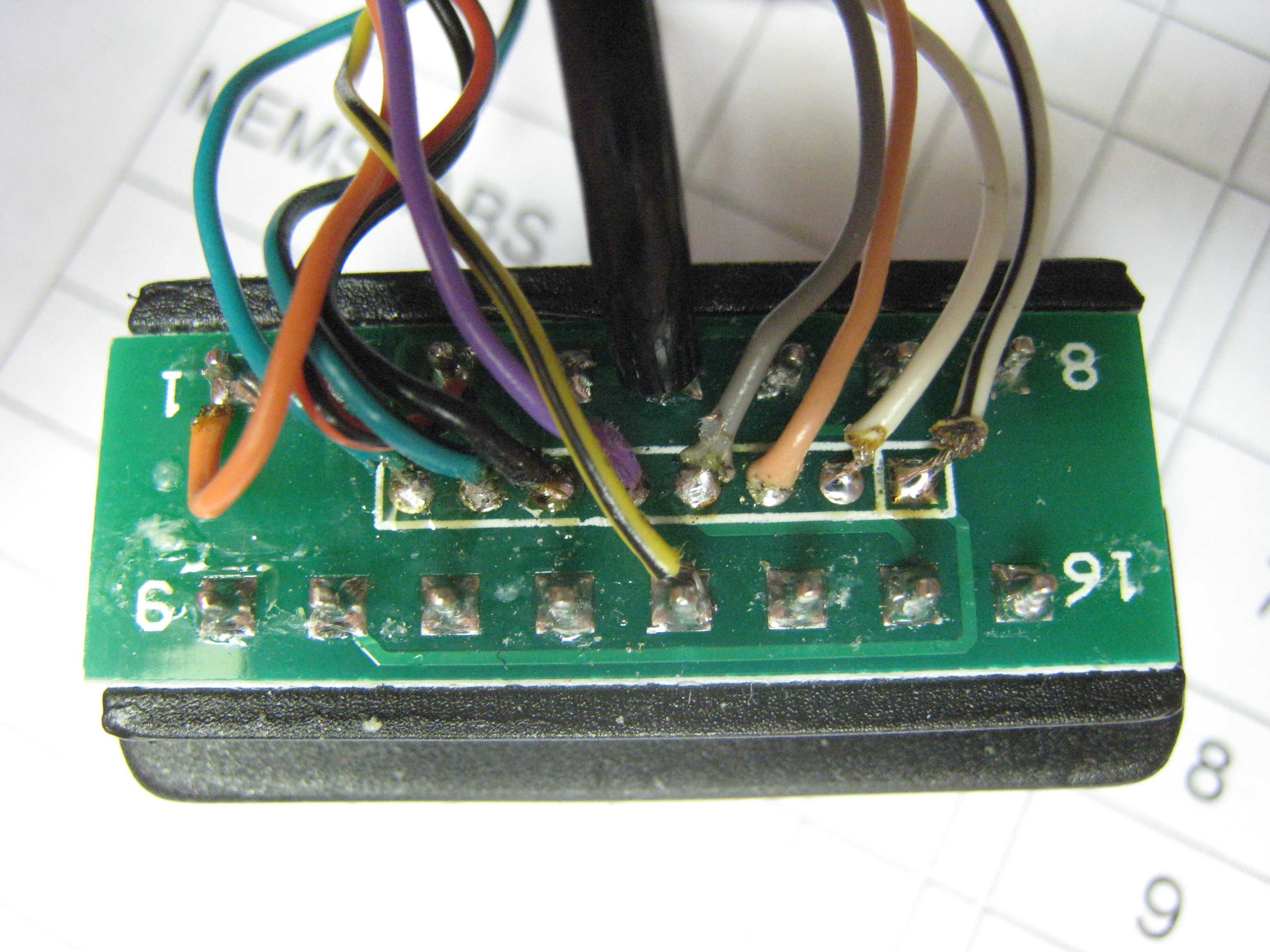

Nach etwas Recherche hab ich die Pin Belegung gefunden, um den 5AS Adapter (wird benötigt um Schlüssel zu programmieren, etc.) selber zu bauen, kann das jemand so bestätigen?
obd pin1 an db25 pin2
obd pin3 an db25 pin10
obd pin4 an db25 pin1
obd pin16 an db25 pin 14
Hätte ich vor ein paar Jahren nicht all das Serielle Verkablungs Zeugs weggeschmissen, wär sicherlich noch ein DB25 dabei gewesen, jetzt halt eins suchen gehen...
Eine günstige Quelle für einen EODB Stecker (J1962) such ich noch.
@ Dieter, wir hatten da mal gemailt, aber ich habe leider den Link zur günstigen ODB2 Stecker Quelle nicht mehr, kannst Du den hier mal noch posten?
MEMS geht ja scheibar mit dem beiliegenden standard Kabel, 5AS bastel ich mir selber und SRS/Airbag kann der T300 nicht, also braucht man auch kein extra Kabel machen/suchen. Somit wär das Hardware seitig alles was man braucht.

http://www.obd2-shop.eu/obd2steckerschw ... -p-76.html
Der sieht auch so aus.
Kann mich noch erinnern, das ich mich tierisch über den Schweinepreis für so'n Pipi geärgert hab.
Innen ist übrigens 'ne LP draufgelötet. Sehr witzig zu verarbeiten :evil:
Mehr als für 5AS nötig angebraten. Sollte eigentlich ein umschaltbares werden, war mir dann aber zu blöd weil ich nicht so'n kleinen Schalter zur Verfügung hatte.
