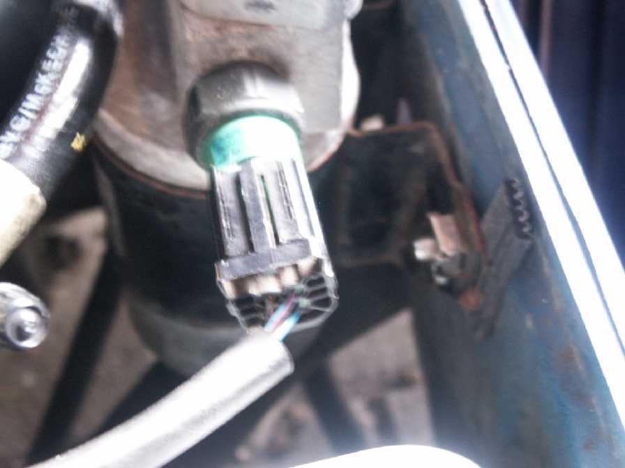

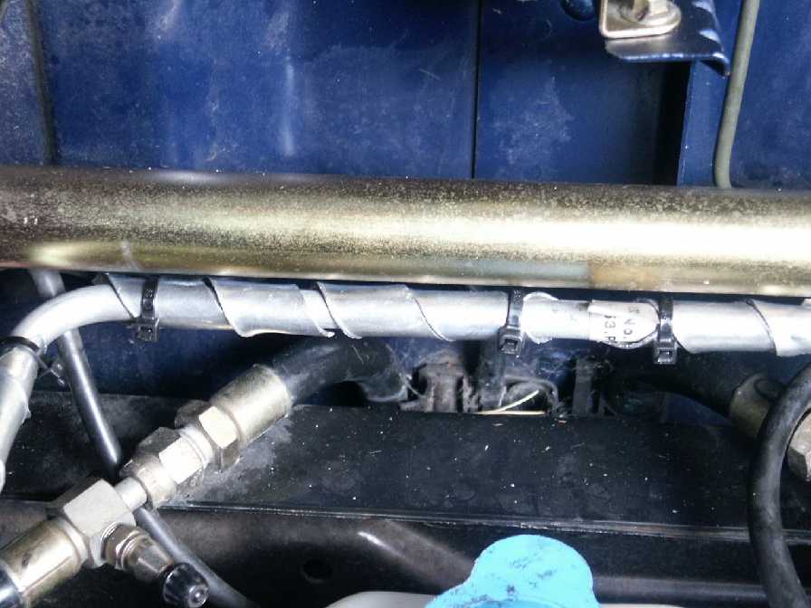

Also,
hab das Gesumme,Gebrumme mit einem Trick aus der Akustik-Technik in den Griff bekommen.
Die Geräusche werden bei meinem F-chen durch die Resonanzfrequenz des dünnen
Alurohres der Niederdruckleitung, die zum Trockner führt verursacht. Habe die Resonanzfrequenz
durch einen einfachenTrick nach unten verschoben. Habe das Alurohr mit selbstklebender
Walzbleifolie 1,0mm dick und 2 cm breit fest umwickelt und am Anfang und am Ende
mit Kabelbinder gegen Lösen befestigt.Durch jetzt mehr Masse sind keine Summgeräusche mehr zu hören. Die Anbindung des Trockners an das Stehblech an dem auch der Behälter des
Scheibenwischwassers befestigt ist, habe ich versucht durch Zwischenschaltung von
Gummistreifen zu entkoppeln, da dieses Blech durch den Trockner zum Schwingen angeregt wird.
Bei ausgiebiger Probefahrt keine Geräusche mehr festgestellt, mit Ausnahme bei Verwindungen der Karrosserie , wie z.B. beim Befahren extremer Steigung mit Kurve und eingeschlagenen Vorderrädern bis zum Anschlag.
Hab noch Bilder, mal gucken, ob ichs schaffe die hiereinzubringen.
Di 21. Jul 2015, 18:28
Beitrag Re: Klimaanlage
Bilder für Klimaanlage, mußte erst die Bilder komprimieren
PICT2614-1.jpg [ 35.55 KiB | 14266-mal betrachtet ]
Di 21. Jul 2015, 19:57
und noch eines
PICT2612-1.jpg [ 57.03 KiB | 14266-mal betrachtet ]
