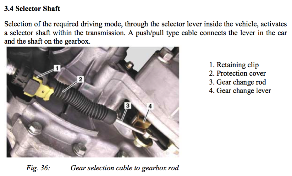

Das Kabel geht auf einen Umlenkmechanismus und von dort dann über eine Stange zum eigentlichen Wählhebel. An dem ist eine Klemmverbindung.
Bildschirmfoto 2015-11-04 um 22.10.50.png [ 504.14 KiB | 5752-mal betrachtet ]

Und wo spannt man dann, am Hebel oder am Getriebe? Hast du das schonmal gemacht bzw. ähnliche Probleme gehabt?
Mi 4. Nov 2015, 23:15
Beitrag Re: Stepspeed gear selector cable spannen bzw anlasse
Am Hebel (Nr. 4 in dem Bild) musst du die Mutter lösen, die die Klemmschraube hält. Dann kannst du die relativ zur Zug/Druckstange (Nr. 3) entsprechend verschieben. So wie früher die Felgenbremsen am Fahrrad eingestellt wurden.
Probleme hatte ich damit bisher noch nicht, bei mir passt alles wunderbar. Ist denn bei dir elektrisch alles in Ordnung, also auch die Mikroschalter am Wählhebel vorne und so? Das würde ich erstmal checken, und dann vorsichtig hinten die Einstellung angehen, trial and error eben. Könnte auch sein, dass der Schalter selbst hängt und der „Ruck“ den rauspoppen lässt.
Okay gut, das krieg ich hin hoffe ich :D
Also im Tacho wird mir immer der richtige "Gang", also P,R,N,D und auch S mit den einzelnen fahrstufen wird angezeigt. Ich hatte es so verstanden dass die Mikroschalter vorne dafür und für das Steuergerät vom Getriebe zuständig sind, und hinten der Schalter quasi nur den Anlasser freigibt.
Das der Schalter hinten klemmt könnte natürlich auch sein, kommt man denn an den so ohne weiteres dran oder ist der irgendwo im Getriebe versteckt?
