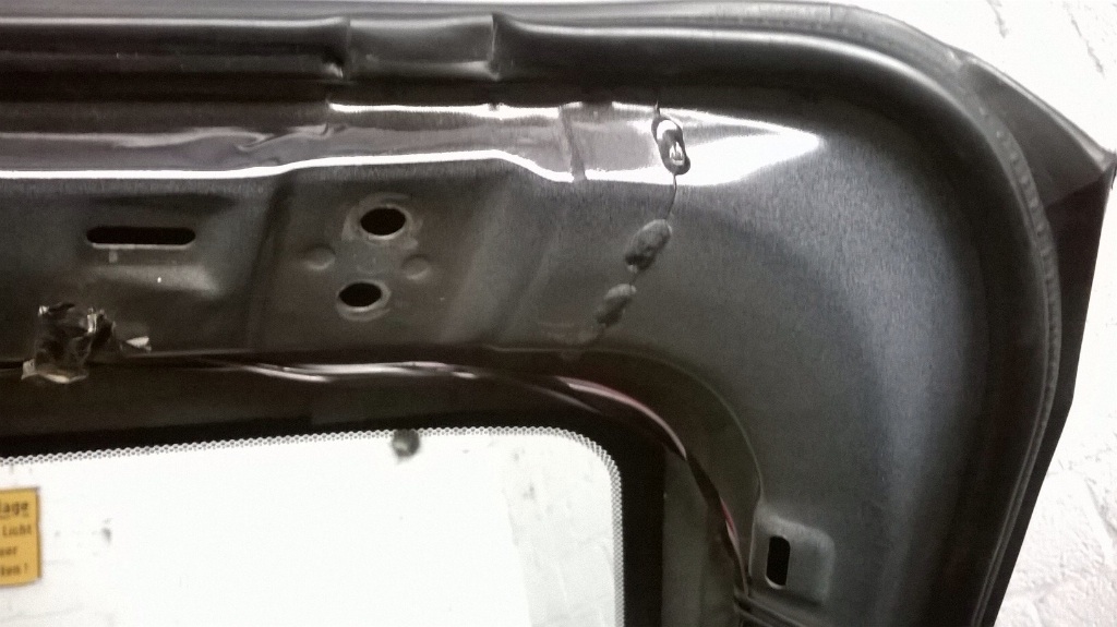

habe heute nochmal versucht die Platte zu bergen ... ohne Erfolg.
Werde mir wohl eine neue Platte basteln und irgendwie da rein fädeln. Hier ein Bild von der Ecke ...
Oder hat einer noch ne Idee dazu ?? :konfus:

hm denke das wird eine grössere OP werden
das Gegenblech werden sie sicher eingepunktet haben bevor sie den Scheibenrahmen zusammen geschweisst haben.
ob das alte Blech drinnen lassen eine gute Idee ist ? das wird sicher beim fahren klappern wie Sau.

Angeln ist nicht so meine Stärke ... hab ich jetzt zweimal je ne Stunde vergeblich gemacht. Die Platte hat sich wohl jetzt verkeilt - läßt sich jedenfalls mit den Draht nicht mehr bewegen.
Hab jetzt die Idee so ein Gewindestift reinzuschweißen und dann anstelle von Schrauben endsprechend Muttern zu verwenden. Das sollte dann erstmal halten ...

Ein kleines Loch im Bereich der Platte bohren, und dann von der Seite schieben das geht vlt.eher, wenn das mit dem Magneten nicht klappt.

erstmal danke für eure Tips. Ich habe zwischenzeitlich so einen Magnetangler (mit 6 mm Durchmesser) geordert der heute wohl ankommen soll. Dann versuche ich durch die Löcher an die Platte zu kommen. Die Alternative mit den Muttern hatte ich auch überlegt aber eben aus Stabilitätsgründen verworfen.
Sollte das mit dem Rausfischen nicht klappen bastel ich mir eine neue Platte so das diese durch die Schlitze für die Verkleidungklammern durchpaßt. Das geht so in der Breite etwa 2,5 cm und in der Stärke 0,9 -1 cm. Damit hätte ich dann ein ausreichendes Gegenlager - allerdings das wohl ne nette Fummelei eh das alles wieder fest ist.

Hat funktioniert .... Mit Endoskop und Magnetgreifer habe ich die Platte wieder dahin bekommen wo sie hin soll. Alles wieder fest ... :mrgreen:
