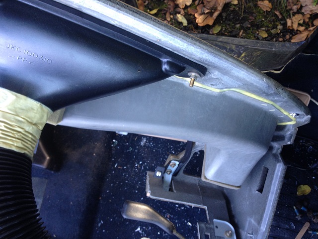

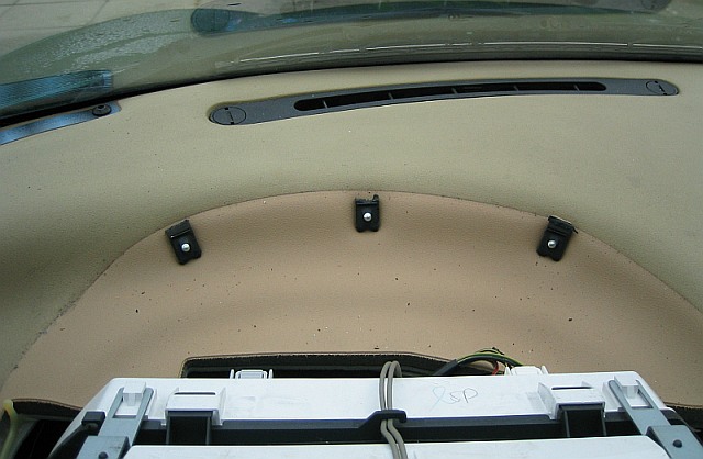

die Hauben soll es mal unter der Nummer FAR100090 für LHD gegeben haben
allerdings sind die Schrauben von hinten nicht zugänglich da musst alles auseinander reißen
da haben sie was dahinter geklebt und getackert
kann ja heute nochmal nen Foto machen die das dahinter aussieht...

Fotos von der Schraubenlage *unter den Luftkanälen* gibts übrigens auf
http://www.mgfcar.de/dash/index.htm

die entstehen einfach dort wo der Rahmen vorn in die zwei Plastedübel geschraubt werden...
sind halt ganz einfach aufgrund der Spannung entstanden...
und Karosseriekleber sprich Sikaflex sollte hinten halten
ich würde davon absehen es wie alle zu machen und die Hutze großflächig zu verkleben
denn wenn die Hutze vorn reißt bekommt man sie nicht mehr ohne weiteres runter
bei mir hält es seit 5 Jahren nur an den 3 Punkten ohne Probleme
Dateikommentar: unten
2014-09-28 13.59.37kl.jpg [ 121.32 KiB | 11610-mal betrachtet ]
Dateikommentar: Oben
2014-09-28 13.59.16kl.jpg [ 86.57 KiB | 11610-mal betrachtet ]

Das untere Bild kommt mir bekannt vor - man sieht die Schraubenspitzen und denkt nur "Sch....e!" :D
