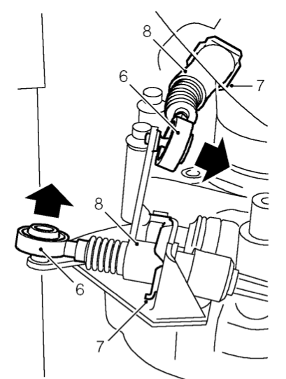

Problem Nummer 2: Schaltung
Letzten Freitag wollte ich an einer Ampel den ersten Gang einlegen und es ging nicht richtig, dann knarzte es und seitdem kann ich den Schalthebel von links nach rechts frei bewegen. :-( Es existiert nur noch der dritte und vierte Gang. Gestern war ich in Norderstedt in der Oststraße bei Küchler (Kennt den jemand? Ist der gut/schlecht/teuer/preiswert/fähig/unfähig???) und da wurde mir gesagt, dass im schlimmsten Fall das Schaltseil gerissen ist und man am Besten beide austauschen sollte und es kostet ca. 800 Euro. Wäre der Preis ok?

Schau erstmal hinten unterm Auto nach, ob evtl. nur die Halteklammer stiften gegangen ist, das kommt auch schon mal vor. Auf Dieters Seite ist die Thematik umfassend beschrieben. Das erste Bild zeigt den Schaltzug samt Klammer.

Nochmal zur Schaltung: So wie du das beschreibst, kann das üblicherweise betroffene untere Schaltseil gar nicht der Auslöser sein, denn dann könntest du nicht mehr in den 4. Gang schalten. Außerdem schlabbert’s bei dir ja von links nach rechts. Also ist es das obere Schaltseil, das aber eigentlich nie reißt. Das heißt „oberes“ Schaltseil, weil es oben um das Getriebe herumgeführt wird, ist daher etwas schlechter zugänglich zur Kontrolle. Hier mal die Zeichnung aus dem Werkstatthandbuch von der Schaltwippe am Getriebe, von unten gesehen:
Dateikommentar: Schaltseile
Bildschirmfoto 2014-07-17 um 07.50.55.png [ 78.56 KiB | 11606-mal betrachtet ]
Auch das obere Schaltseil hat diese Klammer, aber nach deinem Bericht hört sich das schon nach einem Riss an. Du kannst ja mal spaßeshalber die Kugelpfanne von der Schaltwippe runterdrücken (dicker Schraubendreher, in Pfeilrichtung). Wenn das Seil gerissen ist, kommt dir die Kugelpfanne dann gleich entgegen. Wenn nicht, liegt der Fehler auf der Schalthebel-Seite, dann die Kugelpfanne wieder draufdrücken (Rohrzange) und nochmal berichten. Kann dann auch was ganz anderes sein.
Wo du schon drunter liegst: Schau bei der Gelegenheit auch mal nach dem Gummibalg von dem unteren Seil, ob der noch dicht ist und nicht vor sich hin bröselt. Wenn da auch Nässe reinkommen kann ist das Seil auch akut gefährdet. Die Gummiteile kosten nur ein paar Euro, kann man separat wechseln.

Wenns seitlich schlakkert kann auch die Mutter vom Schalthebel das Weite gesucht haben- einfach die Blende um den Schaltsack abziehen und reinschauen :up:

So, das Auto ist wieder da. Das Schaltseil war nur ausgehängt
und das Ganze hat 45 Euro gekostet.
