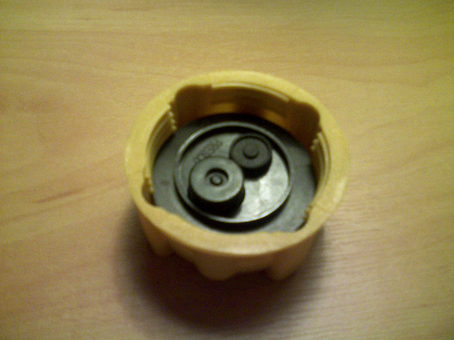

laesst den druck frueher raus, der orginal ist zu hoch.
Dateikommentar: Kappe gelb

Sagt mal wie hoch ist denn der Druck bei dem originalen Deckel?
Ich habe mir nun einen Deckel für den Ausgleichbehälter aus der Bucht in UK gekauft, der ist zwar schwarz aber ansonsten sieht der auch von den Ventilen so aus wie der Mgoc Deckel, der ist von Quinton und Hazel. Auf dem Ebay Foto war der gelb. Da frage ich mich auch noch wie ich erkenne ob der überhaupt funktioniert?
Sind das eigentlich zwei Ventile dort im Deckel?

Hab das mal von dem nicht passenden Thread abgetrennt. für TNR GRC1184
Natürlich braucht so'n Deckel zwei Ventile.
Eins für raus und eins für rein mit der Luft.
Druck weiß ich nicht, müßte aber irgendwas knapp über oder unter 1 Bar sein.
Und ob der funktioniert merkt man dann schon wenn kein Druck aufgebaut wird. Dann steigt der Pegel im Pott reichlich 4-5 cm über den Max Pegel.

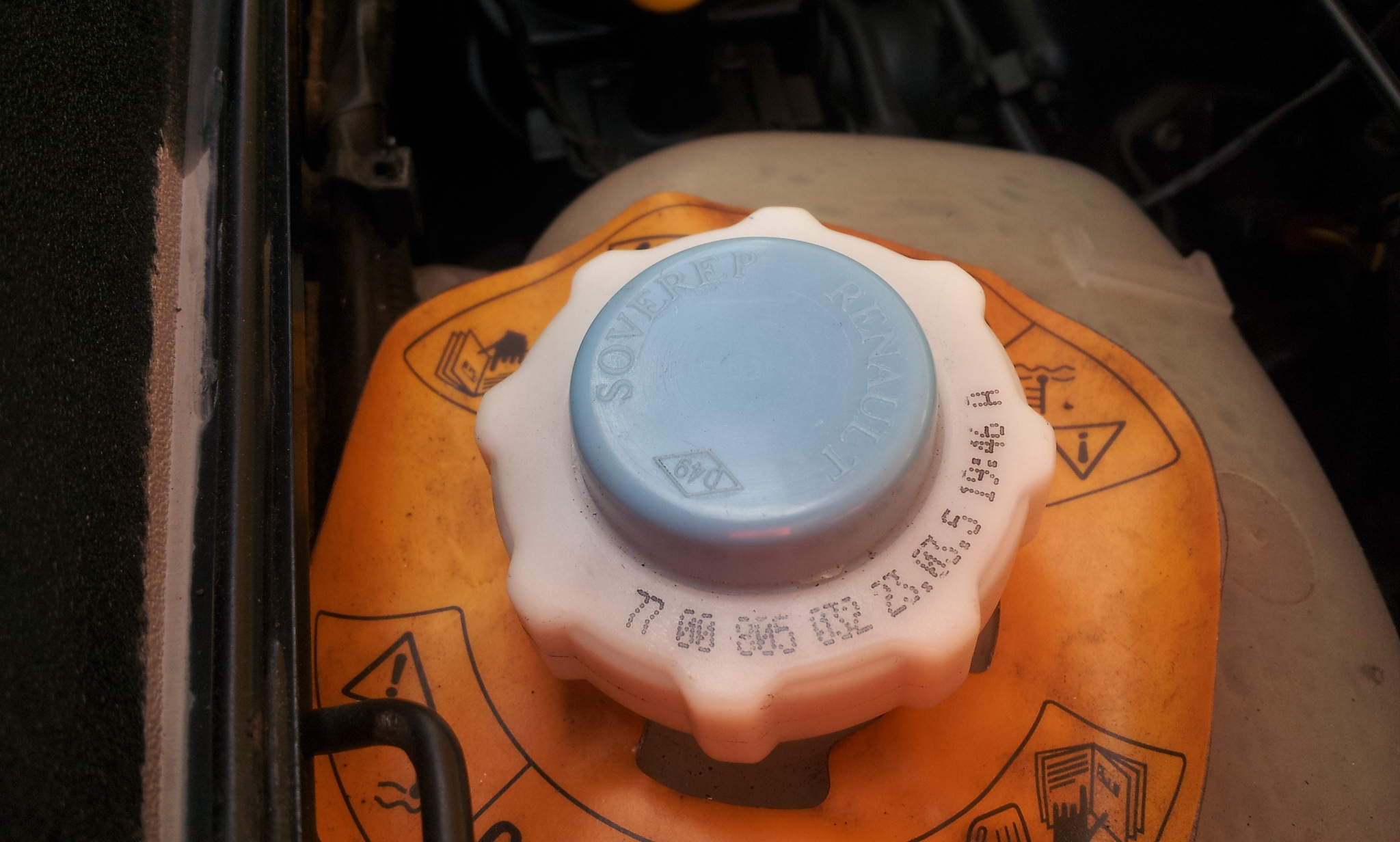

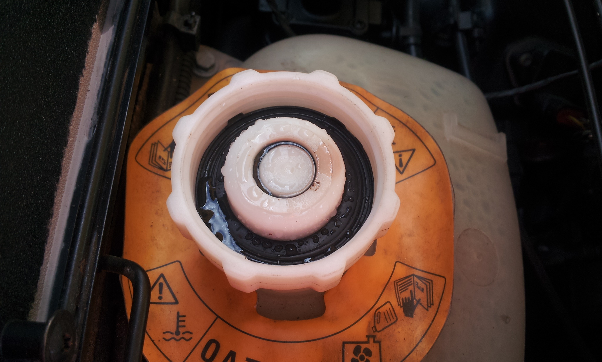

Mal wieder was zum Aufwärmen.
Hab heute bei einem Trophy im Vogelsbergebiet mal die Fahrhöhe justieren dürfen.
Das Auto hatte erst kürzlich einen Motorschaden und war bei einem Nicht-MG-kundigen Laden repariert worden.
Soweit , so gut.
Noch besser ...
Das Auto hat nun eine nach meinem Verständnis auffällig gute Kühlmittelkappe montiert.
Von einem Renault, passt mechanisch wie angegossen.
Gewinde passt, Verarbeitung sieht gut aus, Material ist hauptsächlich wohl das altbekannte POM.
Druckbereich ist wohl 1,2 Bar, also wohl geringfügig höher als die vom MGF/TF (1,1 Bar ?)
7700805032 Renault , weit verbreitete Anwendung bei den Franzosen.
alternativ zu PCD100160 bzw. GRC1184 ?? < das ist die Frage ;)
Ich werd mir mal eine besorgen und testen. Demnächst in den Alpen :)
Wer traut sich noch ;)
