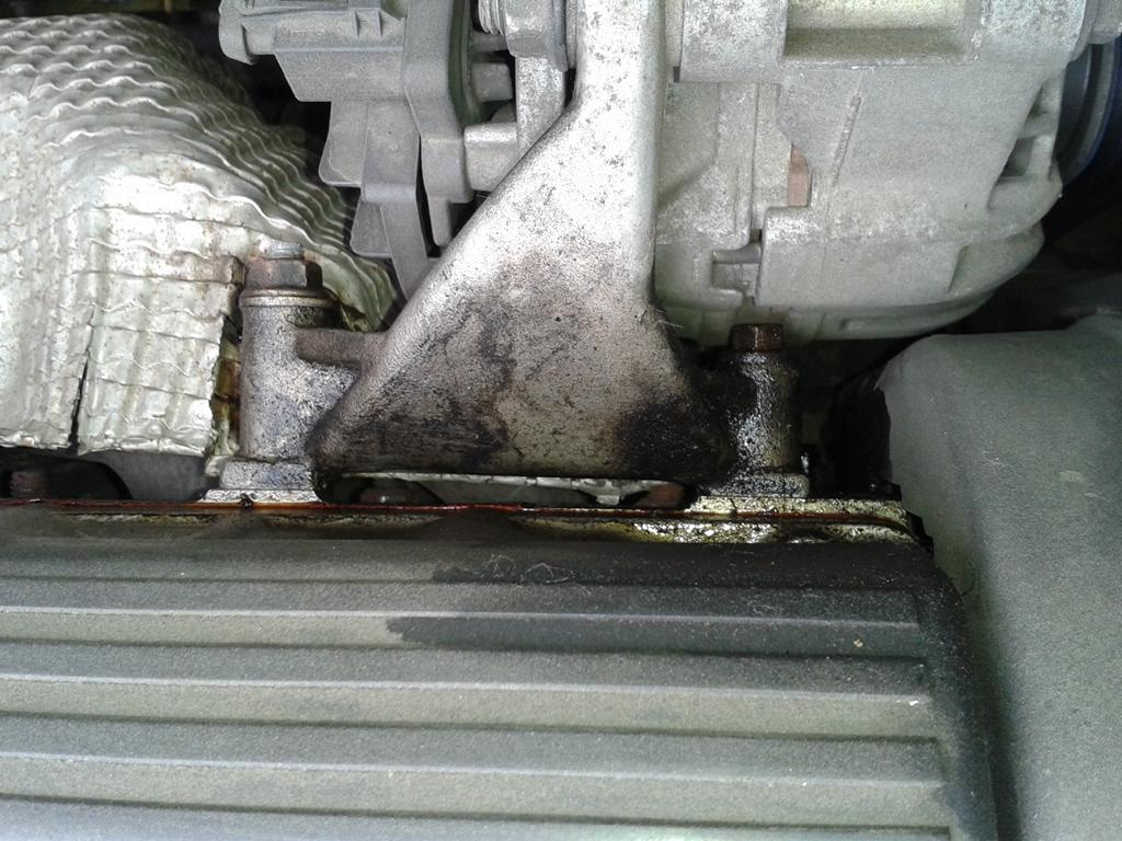

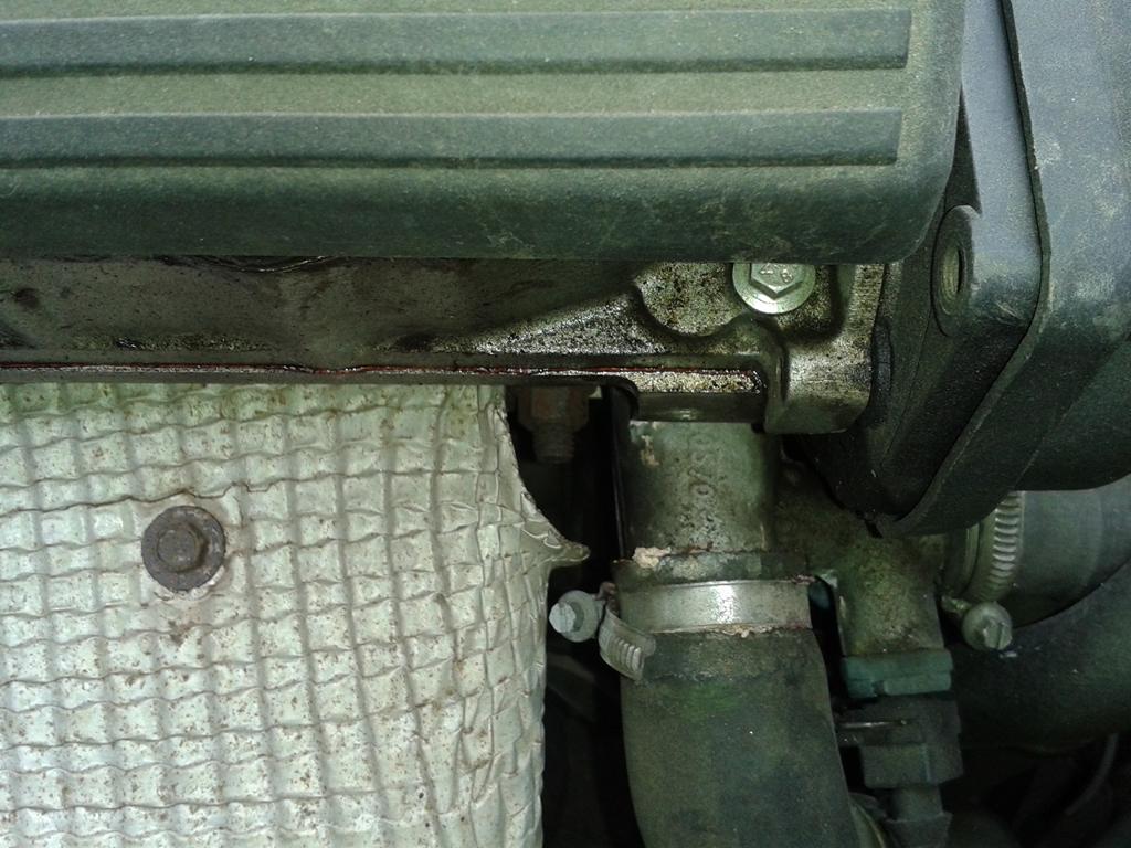

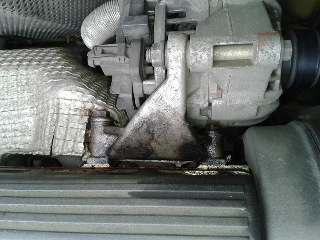

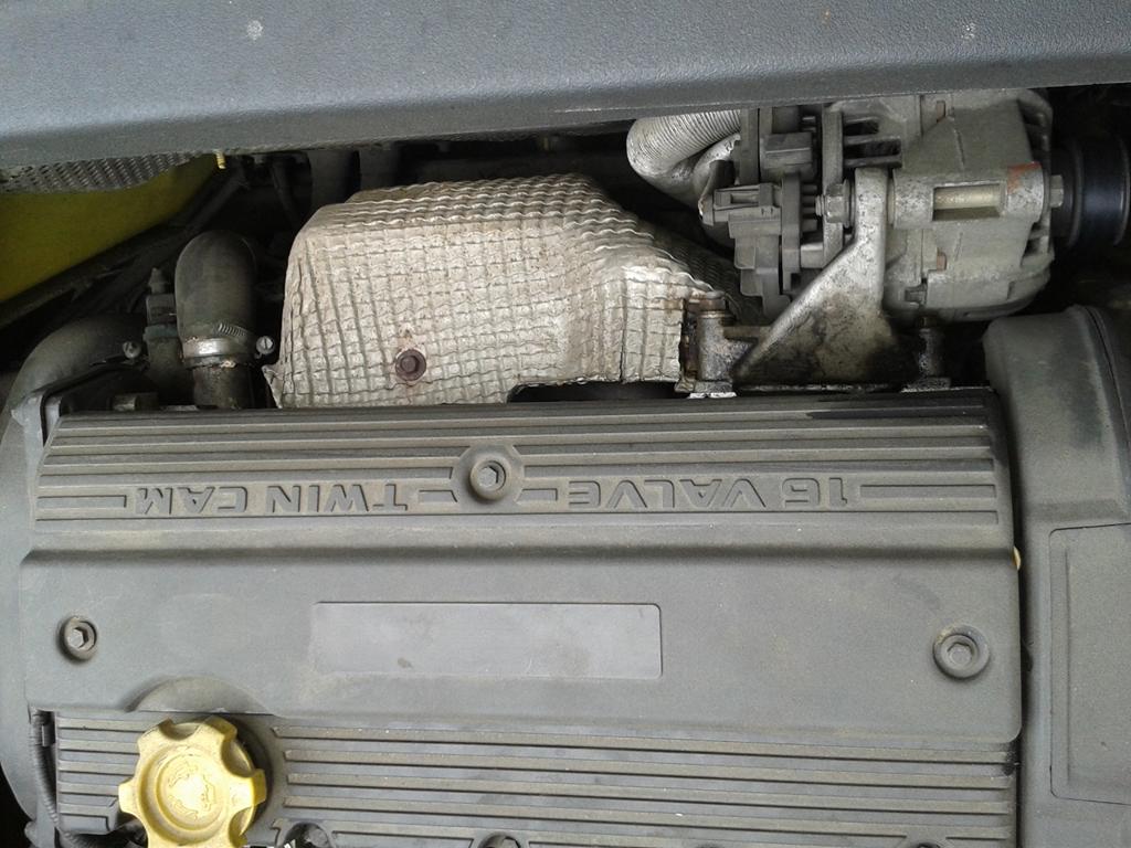

ich stelle seit einigen Wochen fest dass sich unterm Auto nach Ausfahrten einige Tropfen Öl sammeln. Bevor ich das Auto in die Werkstatt gebe, wollte ich fragen ob ihr anhand der Bilder etwas vermuten könnt dass ich der Werkstatt mitgeben kann?

och das ist normal.... ist der Nockenwellenkasten... einfach beobachten und bei der nächsten Kopfdichtung mit machen :)

Hatte ich auch kürzlich.
Nockenwellensimmerring. Mach einfach mal die Abdeckung auf, dann siehst Du, wie das da raussifft.
Ist schnell gemacht für ein paar Euro fuffzich...

tja aber da es vorn und hinten sifft würde ich sauber machen und dann sicher sehen das durch die Klima und der damit oben angebauten Lima zuviel "Last" auf dem Nockenwellenkasten liegt und es damit dort undicht ist...

Danke! :up: Die Antworten hören sich doch ganz gut an. Nockenwellenkasten ist also eine größere Reparatur, richtig?

So ne große Sache ist es auch wieder nicht. Motor in Serviceposition drehen, Deckel vom Nockenwellenkasten runter, Spannrolle entspannen, Zahnriemen abnehmen. Dann die Nockenwellenräder abnehmen und den Ventildeckel entfernen. Nun kann der Nockenwellenträger entfernt werden. Der Kopf bleibt dabei drauf. Und weder die Motorhalterung noch die Riemenscheibe müssen runter.
Alles schön sauber machen und mit neuer Dichtmasse wieder montieren, neue Simmerringe rein und den Rest wieder zusammenbauen. Zahnriemen wird etwas fummelig, geht aber.

Habe das Auto aus der Werkstatt geholt: neue Ventildeckeldichtung, Nockenwellenkasten wurde wohl auch abgedichtet. Das mit dem versifften Zahnriemen habe ich zu spät gelesen. Mal sehen ob mein Parkplatz jetzt trocken bleibt.

Oha na da hoffen wir mal das sie beim Nockenwellenkasten nicht nur bissl was außen rum geschmiert haben - runternehmen tun den die wenigsten...
