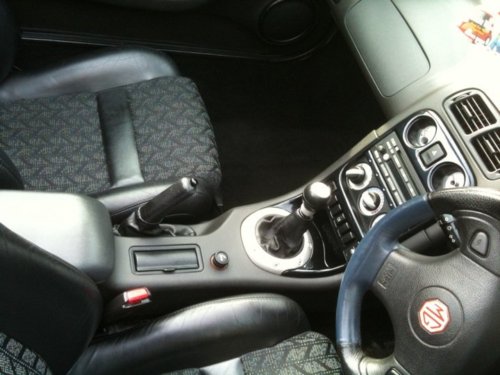

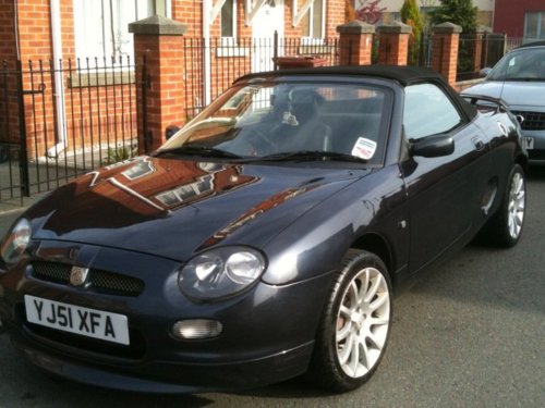

Stimmt Michael, aber Dieter hatte das anhand der VIN gecheckt und bestätigt. In LQW müsste der normal so aussehen (okay, okay, mit dem Lenkrad auf der anderen Seite):
Dateikommentar: von außen
Unknown-1.jpeg [ 44.33 KiB | 9183-mal betrachtet ]
Dateikommentar: von innen
Unknown.jpeg [ 36.17 KiB | 9183-mal betrachtet ]
