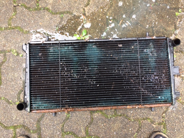

Muahaha, der Haltewinkel vom Airdam am F. Der gammelt IMMER weg, und das hat nix mit dem Kühler zu tun, denn der sollte ja eigentlich dicht sein. Ich hab’s schon erlebt, dass ich am Radträger rumgedengelt habe und allein durch die Vibrationen das Teil abgefallen ist, so verrostet war das.
Muttern unten abflexen, Plastikteil abnehmen, Winkel neu kaufen, z.B. bei Rimmer, beim derzeitigen Pfund-Kurs ist das ja eher keine Frage.

Danke Dir, Braucht man das dann, wenn es eh von allein abfällt? :mrgreen:
Der Kühler geht auf Garantie, oder? :lol:
IMG_2508.JPG [ 199.41 KiB | 2631-mal betrachtet ]

Mann, den ollen Kupferteil hab ich schon vor Jahren weggeschmissen... :lol:
