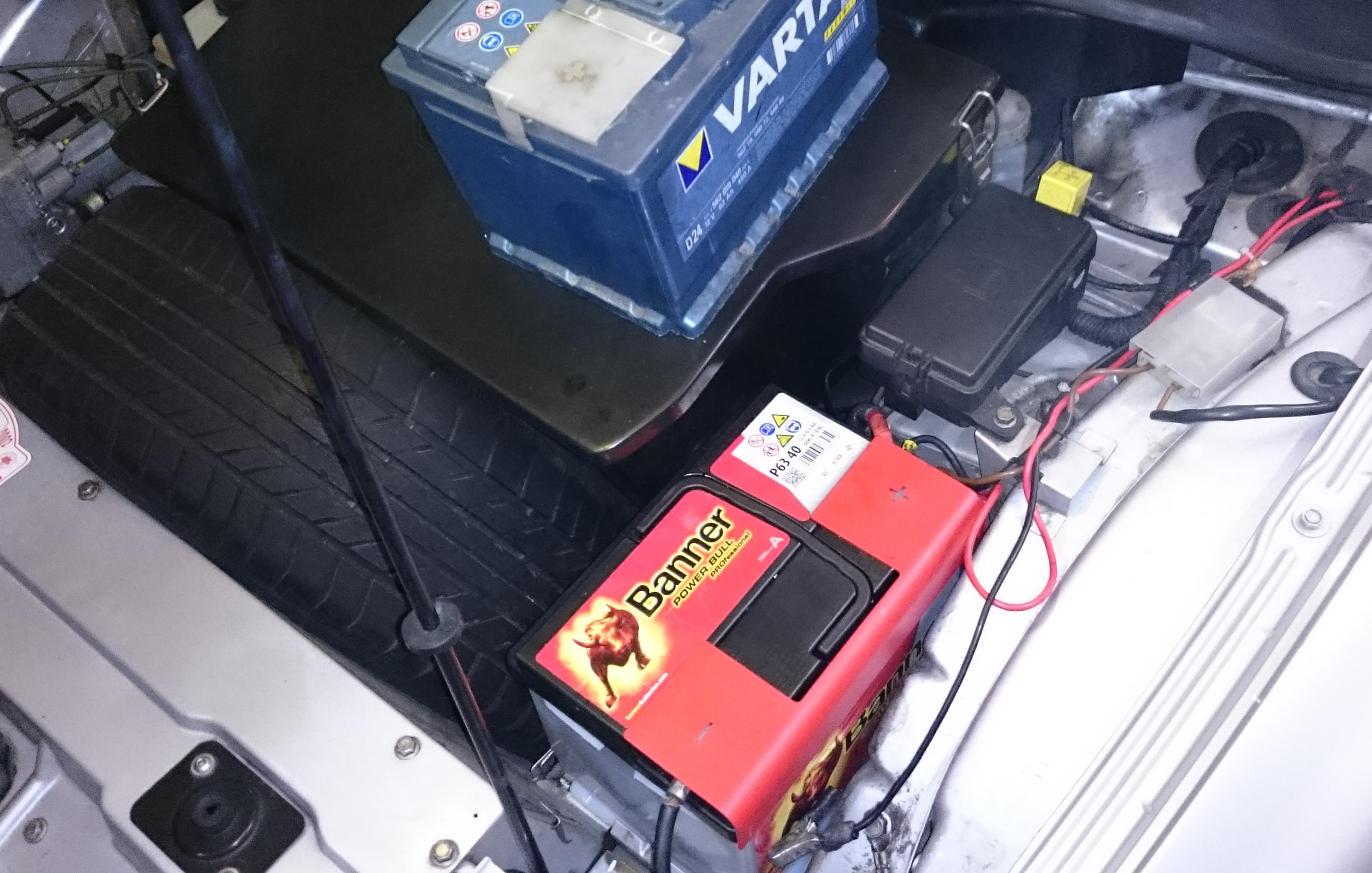

Angesichts der kommenden *Vorhabe* hab ich dann doch mal geguckt, warum mein kleiner Silberling trotz neuer Kerzen, neue KAppe und Finger, gereinigte SilikonZündkabel geprüfte Zündspule so scheisse anspringt ...
Hab das mal gemacht https://www.youtube.com/watch?v=yR1MIXR1WF8
Ergebnis: beim Anlassen rumpelt die Spannung an der Batterie auf 7,4 Volt runter. :down:
OK, ich bestell ne neue :konfus:

Egal, hier mein Schätzchen Banner Pro P6340
Dateikommentar: Banner 63 40 63 Ah, breiter geht nicht, schmaler schon
DSC_1125-1.JPG [ 716.25 KiB | 23558-mal betrachtet ]
und das Datenblatt
Dateikommentar: Datenblatt
013563400101_2015-07-01_038_DE_DBTBAT00120.pdf [696.43 KiB]
907-mal heruntergeladen
kostete 74,80€ incl Pfand.
Eingebaut, Schlüssel umgedreht ... Wrooom, Motor started wie schon seit Monaten nicht mehr :)
