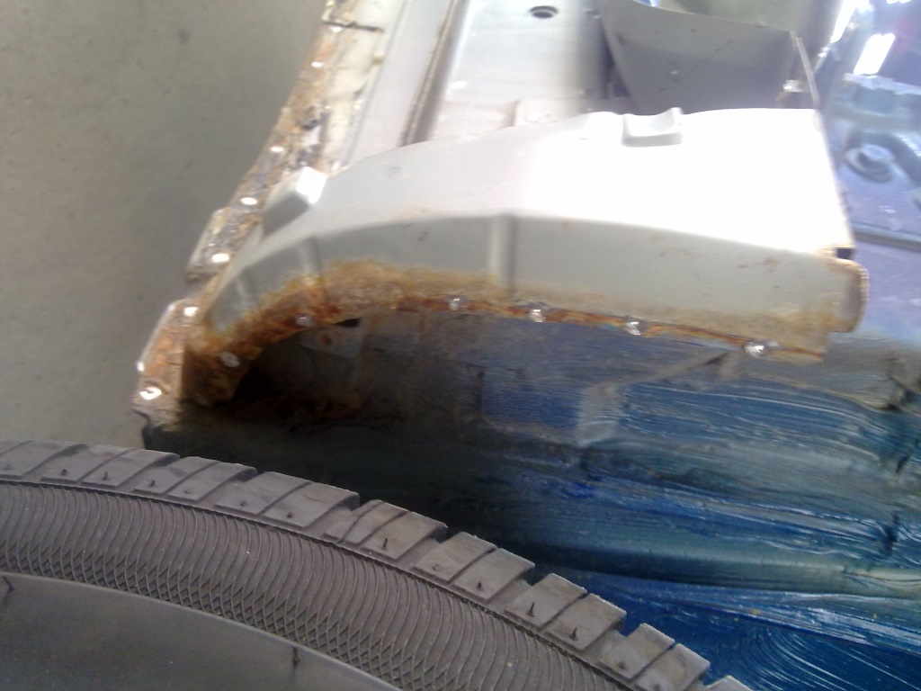

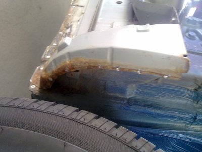

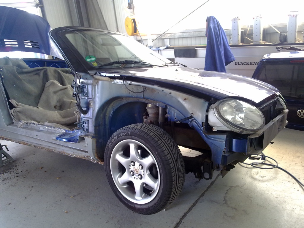

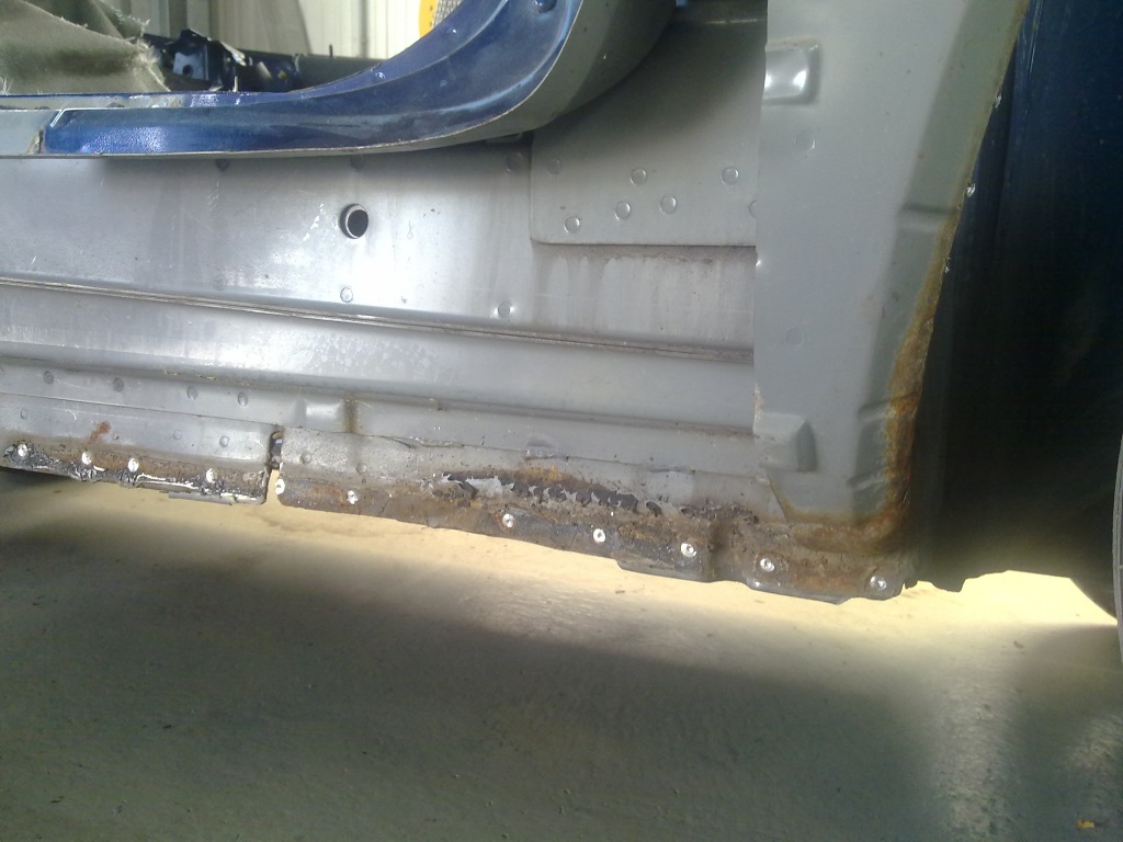

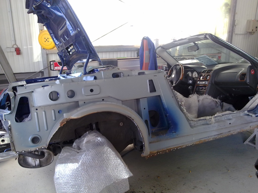

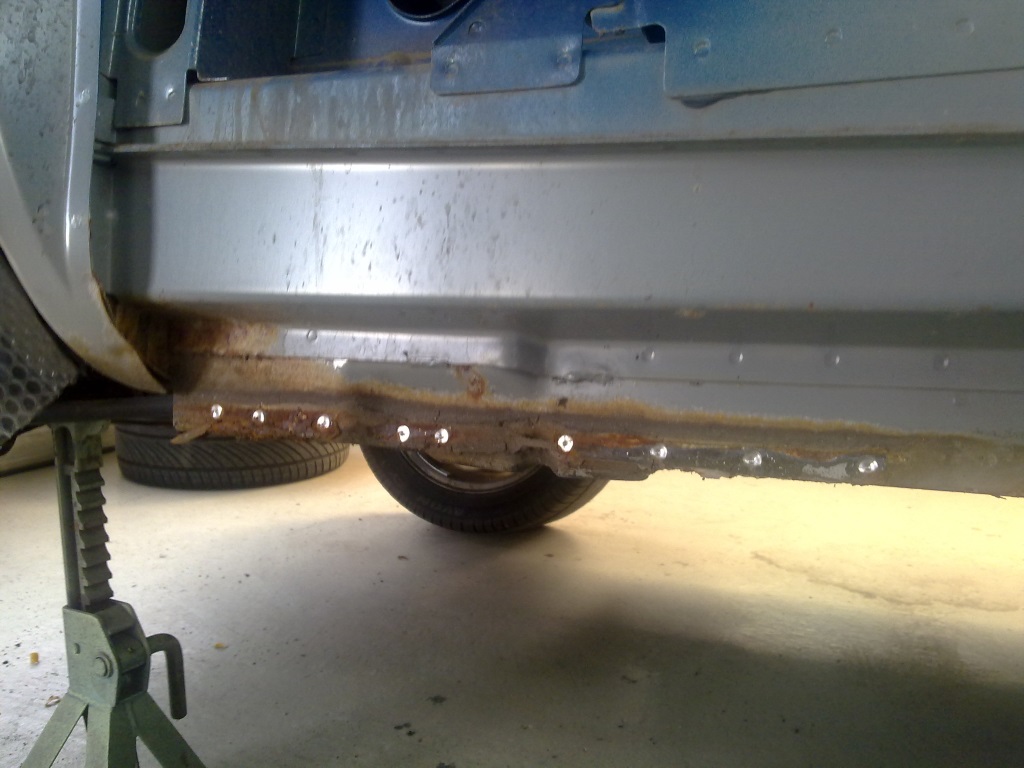

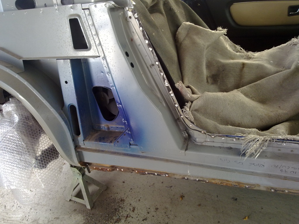

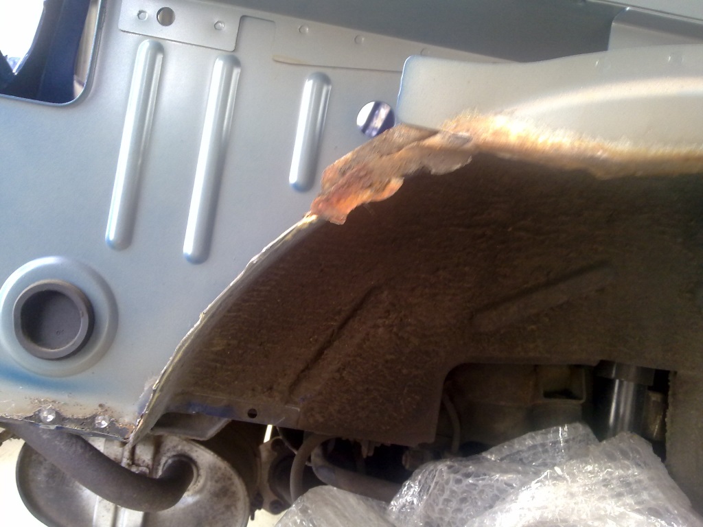

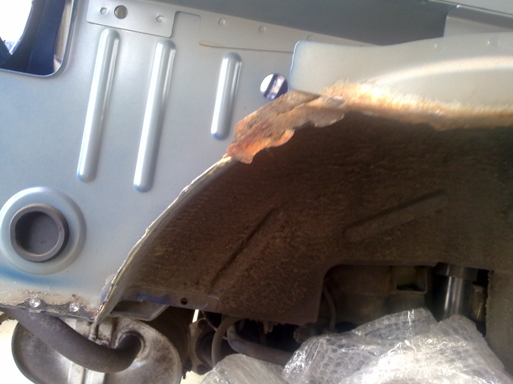

War mal kurz nachsehen wie es so ausschaut:
Ich bin erstmal froh das es wirklich nichts tragendes verformt hat. Was mir aber gar nicht gefällt ist der Rostzustand. Besonders hinten wo die Verformung war das Seitenteil schon richtig flächig angerostet innen im Hohlraum. Kann aber auch von der Lufthutze kommen.
Ich denke es war die richtige Entscheidung auch die Fahrerseite Hohlraumversiegeln zu lassen. Außerdem habe ich nochmal mit dem Meister geredet und gesagt das alle angrenzenden Teile beilackiert werden sollen. Darauf kommt es jetzt auch nicht mehr an.

Hohlraumversiegelung ist sicher eine gute Idee. Aber achte drauf, was die da reinpumpen. Ideal für Flächen, die bereits angerostet sind, ist Mike Sander Fett. Fluid Film ist auch gut, kommt aber von der Schutzwirkung an Mike Sander Fett nicht ran. Dein Karosseriebauer wird wahrscheinlich Konservierung nehmen, die für moderne, "nichtrostende" Fahrzeuge ausgelegt ist.

Jetzt wäre ja die Chance, das gut zu entrosten.

Auf jeden Fall. Aber "leider" ist ja nur die rechte Seite offen und lässt sich entrosten. Links geht das nicht, und da rostet es ja genauso. Deswegen eine Konservierung nehmen, die für bereits angerostete Flächen tauglich ist. Da gab´s mal einen ausführlichen Test in Oldtimer Markt. Meines Wissens kann man den auf der Website von Markt finden.

Das lustige ist entrosten bringt nicht viel da ja noch geschweißt werden muss und dazu werden die Kannten mit ihren Punkten eh noch geglättet.
Wichtig ist eher das sie beim Punkten dann mit Schweißprimer arbeiten um die Schweißpunkte bestmöglich zu schützen
Da hinterher ja keine Tauchbadlackierung erfolgt muss man so sehen den Hohlraum zwischen den einzelnen Schweißpunkten zu versiegeln
Was das nicht geschafft hat macht am Ende die Hohlraumversiegelung.

Der durchführende Mitarbeiter meinte das wieder wie original gepunktet wird. Weil andere Karosseriebauer mit Hartlöten arbeiten wollten war mir das neu. Er hat mir seine weitere Vorgehensweise grob so erklärt:
- gesamte Fügestelle mit einer Flex planen und entrosten, Roststellen im Hohlraumbereich behandeln
- Fügestelle flächig versiegeln mit Rostschutz oder ähnlichem
- Schweißpunkte vom Altteil auf das Neuteil übertragen (und auch noch einige Löcher in das Blech machen was die Seitenwand nicht hatte...)
- flächig auf Kontaktfläche Dichtkleber aufbringen (wie original)
- mit Punktschweißen fügen
- Hohlraumkonservierung
Was er nun für Material für die Hohlraumkonservierung nimmt weiß ich nicht. Da die Werkstatt aber tatsächlich eher viele Neuwagen repariert denke ich auch das hier kein Mike Sanders zum Einsatz kommt. Ich muss mich die Tage mal informieren welches Material die verwenden.
