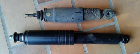

Beitrag Re: MGF - Stoßdämpfer
Wo sollte ein Dom - korrekt Federbeindom - verbaut sein ? Ein MGF hat doch keine Federbeine
Daher gibt's nur paar Gummis für die Stoßdämpfer :)
Di 14. Jul 2015, 09:56
Beiträge: 672
Wohnort: Oberpfalz
Ja gut, dann Gummis, mir ging es generell um eine Art "Lagerung" was Gummis ja sind, die man dann ggf. mitwechseln sollte.
Sind diese Gummis bei den Dämpfern dabei oder sind die extra zu bestellen? Wenn extra, weißt du welche Bestellnummer die haben oder wo man neue herbekommt?
Oliver
Di 14. Jul 2015, 10:51
Noch Fragen ? :angel:
image.jpg [ 17.94 KiB | 10961-mal betrachtet ]
Na dann bestell ich mir mal ein Satz Bilstein Dämpfer, Mario ist damit so zufrieden da müssen die einfach passen.
Vielen Dank fürs Bild.
