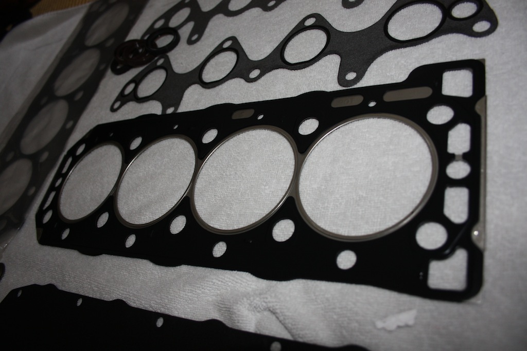

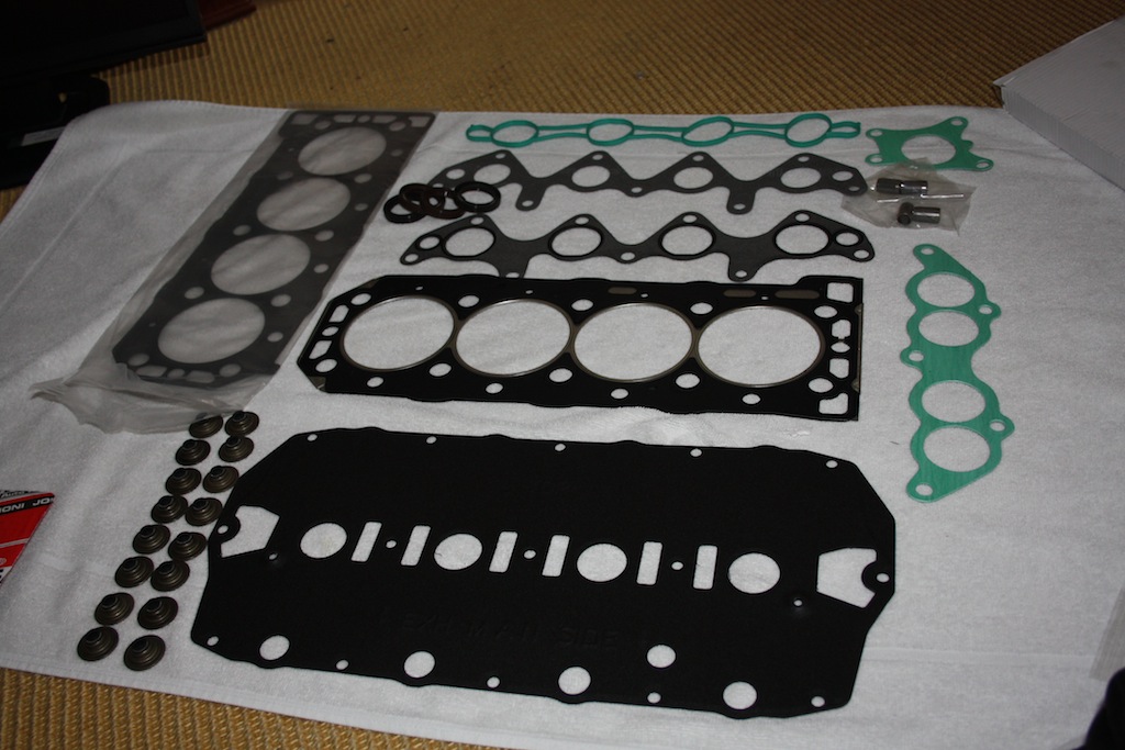

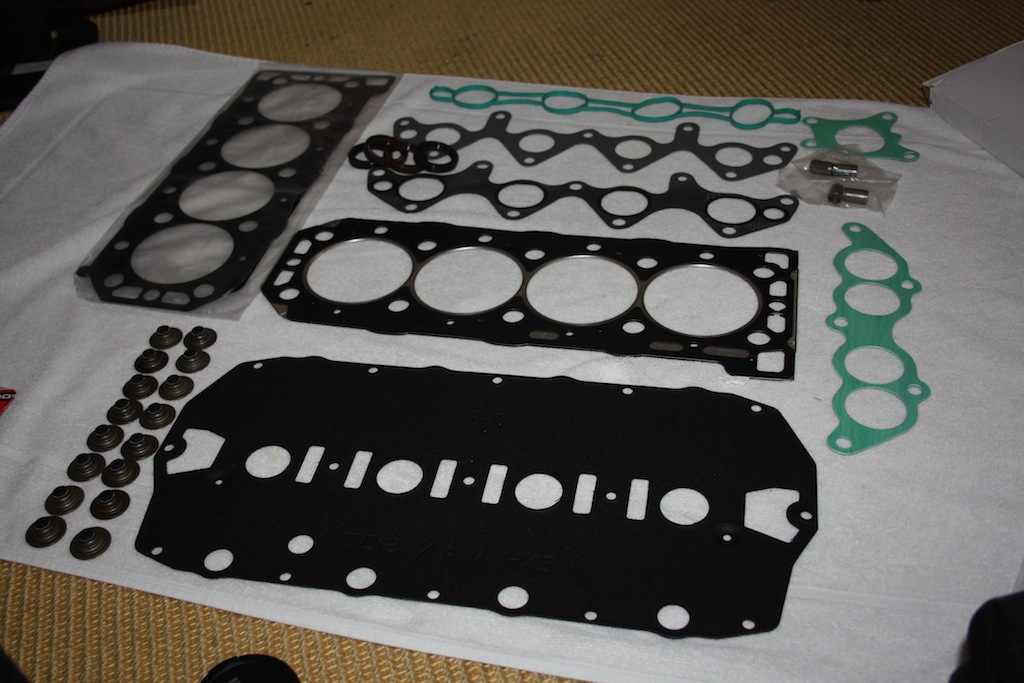

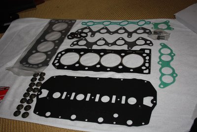

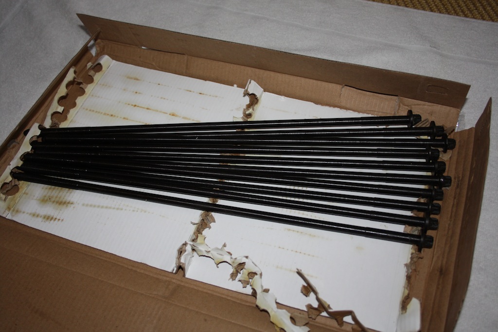

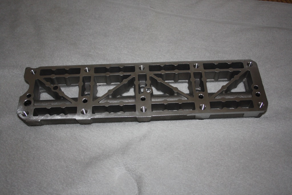

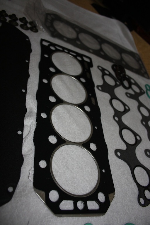

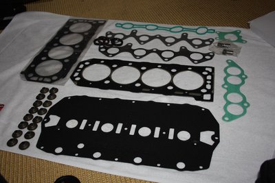

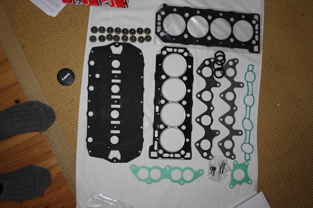

Nun treffen langsam die Teile hier ein. Das Paket aus England ist heute gekommen.
Ich dachte mir ich mache einfach mal ein paar Bilder - vielleicht brauch ja jemand sowas.
Ich werden dann noch Bilder der ausgebauten Teile zur Ergänzung machen.

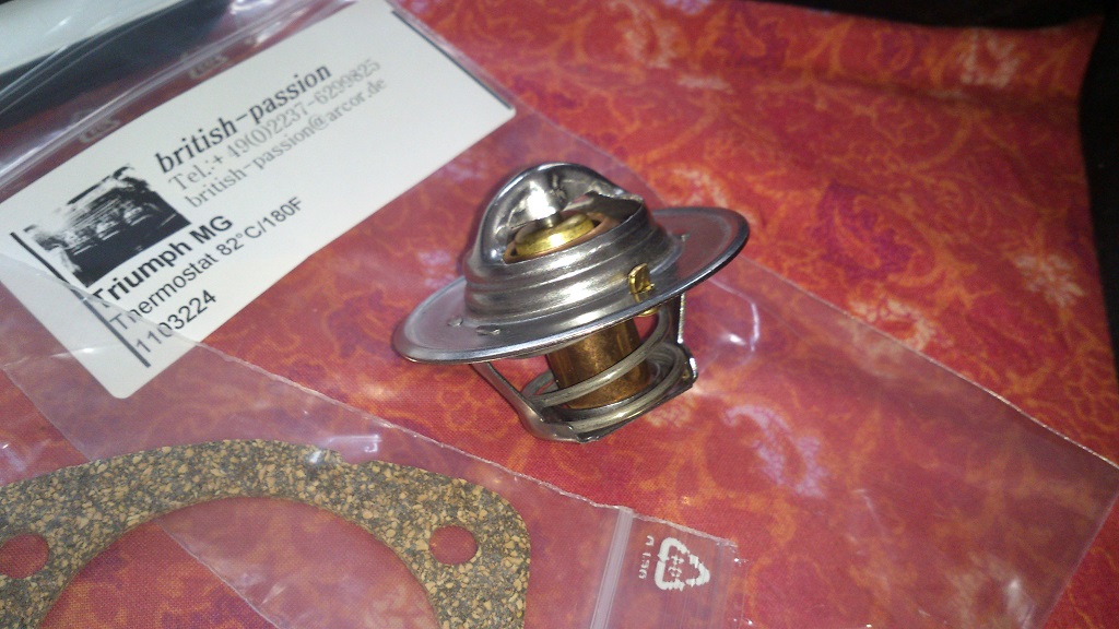

Hier noch das 82 Grad Thermostat:

P.s. Das Thermostat passt nicht.
Schon klar, derAussendurchmesser ist zu groß :lol:
Nimm 'ne grosse Flachfeile und mach's kleiner. Durchmessers steht auf www.mgfcar.de irgendwo bei Thermostat.
...und der Entlüftungspinökel sollte oben bei 12Uhr stehen wenn man's einbaut

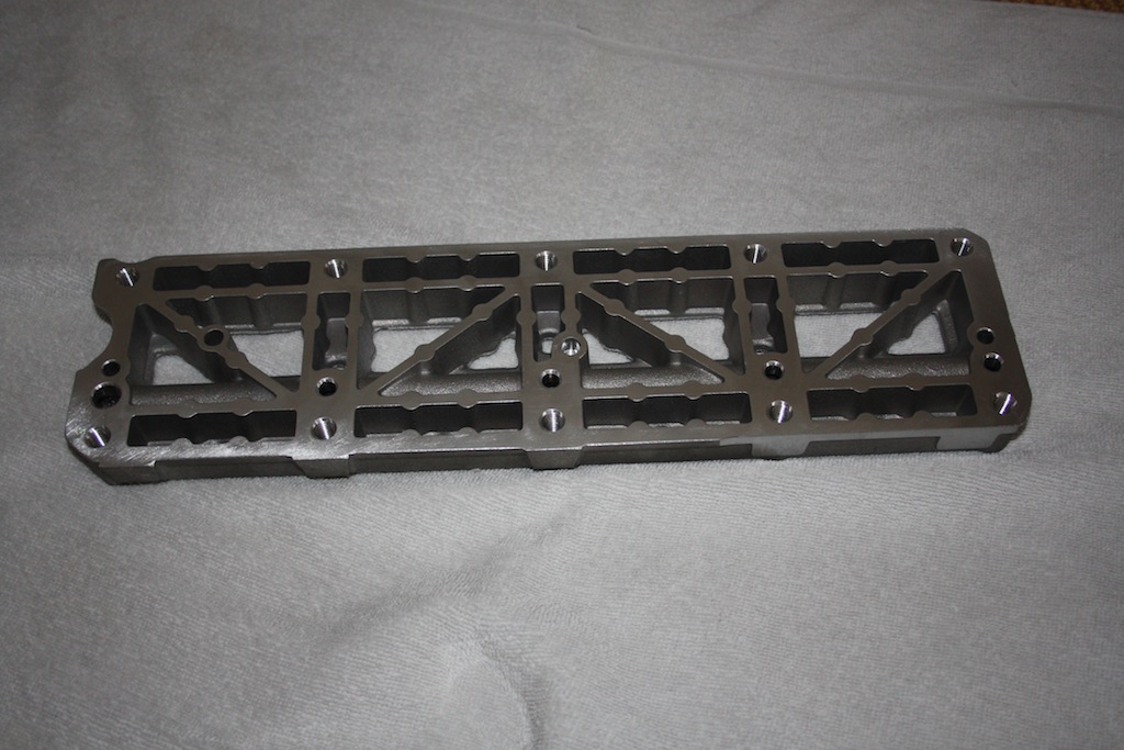

Beitrag Re: Kühlwasserverlust im Stand
tommyfare hat geschrieben:
... 2 Zylinderkopfschrauben sind wohl bei der Reparatur (2002 laut Vorbesitzer) überdreht worden und müssen nun mit ersetzt werden.

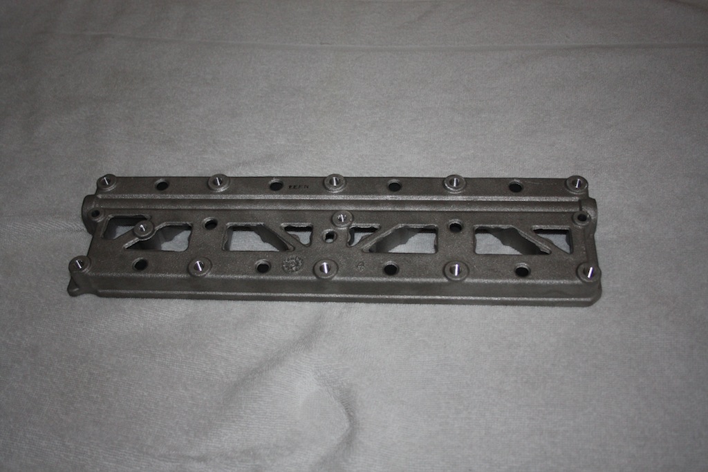

Hä, du hast doch eh neue Kopfschrauben mitbestellt :?: :?: :?: Sind doch auf deinen Liefer-Fotos ganz prima mit drauf. Und die Ölschiene hast du auch. Was soll da denn noch ersetzt werden ? :puh:

Da sind wohl noch andere kleine Schrauben, ausserdem haben die noch ein paar Dichtungen mitgetauscht, die ich nicht gekauft hatte.

Ich habe nun die End-Rechnung.
Diese beläuft sich auf ca. 1300 inkl. Steuern. :shock:
Folgendes wurde gemacht :
-Wechsel ZKD
- Motor+Wasserkreislauf gereinigt
- Planschleifen ZK +Ölwannenauflage
- Ventile schleifen+einstellen
- Mehraufwand (untere Platte+Ölrinne+variable Ventileinstellung)
- Öl+Kühlerschutz+div.Dichtungen
Was sagt die MG-Gemeinde dazu?
Ich finde den Preis für alles einigermaßen ok, allerdings frage ich mich ob das ernsthaft alles gemacht werden musste.
