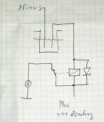

wie ihr wisst habe ich einen anderen Ausgleichsbehälter von VW verbaut, mein Problem seit längerem ist das wenn die Kühlflüssigkeit kalt ist habe ich bis ca. 13Volt am Relais anliegen, mit steigender Temperatur fällt die Spannung bis auf 4,3Volt, das 12v Relais fällt also ab und der Kontakt schließt obwohl noch Kühlflüssigkeit im Behälter ist. Nehme ich ein 5v Relais schmort es narürlich durch, habe schon mehrere Versuche mit unterschiedlichen Relais durch.
Jetzt bin ich im Netz auf einen Festspannungsregler gestoßen, allerdings habe ich da Verständnisprobleme, laut dem was ich auslesen konnte müsste ein Festspannungsregler mit 3v Ausgangsspannung die Schwankung zwischen den 13v und 4,8v ausgleichen und mir gleichmäßige 3v für ein Relais zur Verfügung stellen. ist das richtig was ich da schreibe??
Geht das nicht einfacher zu realisieren, im Prinzip bräuchte ich nur eine Schaltung die bei <3v einen Kontakt schaltet. Ich habe auch schon in diversen Elektronikforen angefragt, aber das war wohl zu einfach :lol: Da war von Komperator und so was die Rede, das kann nicht sein.
Bitte Leute, ich bekomme bald nen Vogel und benötige Hilfe bei der Angelegenheit.

Mal eine Verständnisfrage, Klaus: Wie hast du die Niveaukontrolle realisiert? Ohne diese Info ist es relativ schlecht, dir einen Rat zu geben. Es muss ja einen Grund geben, dass dir die Spannung abhaut, oder? Da würde ich ansetzen.
Mo 15. Nov 2010, 21:25
Beitrag Re: Wo sind die Elektronikfreaks, Festspannungsregler???
Die Niveaukontrolle wird durch 2 Metallstäbe die durch die Kühlflüssigkeit leiten realisiert (wie bei Anode und Kathode), bei G30 steigt bei zunehmender Wärme der Widerstand, nehme ich nur Wasser ohne Frostschutz bleibt der Widerstand fast gleich, das löst aber das Problem nicht weil ich auch Korrosions- und Frostschutz benötige.

Und wie machst du die Auswertung? Direkt auf ein Relais, das dann im abgefallenen Zustand Signal geben soll?
Mo 15. Nov 2010, 21:46
Das wäre optimal, deshalb ja auch die Frage wegen Festspannungsregler, funktionieren tut es ja, nur nicht lange genug :lol:

Warum muss es denn unbedingt eine aufwändige Elektrodenlösung sein? Du bräuchtest sowas wie einen Schwellwertschalter, um das Problem zu lösen. Ein tief eingebauter Schwimmerschalter ist mit relativer Sicherheit einfacher zu handeln. Hast du schon mal bei Conrad geguckt? Die haben eine interessante Auswahl.

Hallo, ein Pegelschalter im normalen Sinne ist das nicht, es sind 2 Metallstäbe die nebeneinander eingebaut sind und durch das Kühlwasser wird der Strom geleitet, einen Sensor brauche ich nicht, das hat der Ausgleichsbehälter alles schon, ich bräuchte eigentlich ein 3v Relais das Spannungsschwankungen bis 13v aushält, das wärs eigentlich, bei 0 Volt schaltet das Relais ab und gut is, Lampe lampt. Die elektronische Schaltung der Festspannungsregler die ich bei Conrad gefunden habe kosten zwischen 5 und 9€, da müsste ich noch ein Relais dahinter hängen und dann könnte das funktionieren, anbei einmal der Link:http://www.conrad.de/ce/de/product/115967/UNIVERSAL-SPANNUNGSREGLER-PLATINE/0204459
meinungen sind sehr erwünscht :up:
Gruß klaus

5 Volt Relais und eine 5,1 Z-Diode.
Gruss Martin

Eins sollte unbedingt beachtet werden ! Auf keinen Fall das Plussignal in den Behälter hängen. Wenn du unbedingt Strom direkt über das Wasser fliessen lassen willst, nehm bitte das Minussignal.
Sonst kannst du dir evtl. andere Sensoren abschiessen.

Danke für den Tip, hatte ich schon so realisiert, also Z-Diodenschaltung wäre deine Wahl wenn ich das richtig gelesen habe. Wo könnte ich eine fertige Schaltung mit Relais herbekommen??

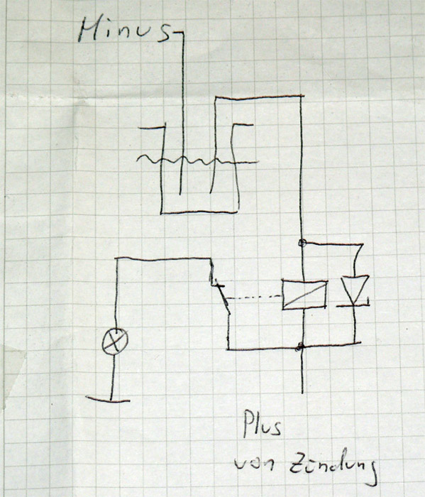

..das ist keine wirkliche Schaltung ;-)
5 Volt Relais und parallel zur Spule die Z-Diode.
Die beiden Bauteile auf ne kleine Platine löten und die Relaiskontakte nach Wunsch beschalten.
Gruss Martin
das schaffst du schon
Unbenannt-1.jpg [ 133.23 KiB | 12224-mal betrachtet ]
Di 16. Nov 2010, 20:17
Hahahaha, biste schnell weggedüst und hast das zusammengemalt, ich lach mich weg :lol: :lol:
Und das vor lauter Angst das ich vorbeikomme, hahaha.
Danke Martin, das werde ich schon hinkriegen, hoffe nur das es funzt, wäre super.
Bin trodem noch für weitere Vorschläge und Tips offen, man kann ja nie wissen ob es hinhaut.
gruß klaus
