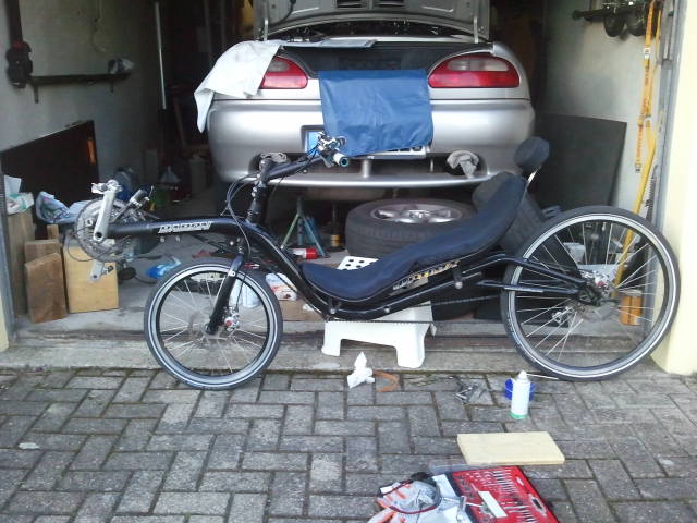

wenn ihr mich hier veräppeln wollt, Bitteschön, dann hab´ich noch etwas Material für euch:
den kleinen Drehmomentschlingel hätt ich mir normalerweise nicht extra gekauft, aber ich brauch ihn auch für meine Neuerwerbung: Da hat´s auch ein paar sensible Gewinde dran..
Gruß Linus

… ich brauch ihn auch für meine Neuerwerbung: …..
Gruß Linus
OT: Soso, ein Kurzlieger. Solche habe ich mal probiert und mir dann einen Langlieger (Radius Dino) gekauft. Mit dem bin ich sehr zufrieden, vor allem nachdem ich das radial gespeichte Vorderrad gegen ein normales getauscht hatte. Das war zwar etwas langwierig, weil die Gabel auch getauscht werden mußte und mir bei der Anlenkung der Schubstange ein 4 mm dicker, 26 mm breiter Edelstahlwinkel im normalen Betrieb quer gerissen ist, aber es hat sich gelohnt, weil jetzt ist die Gabel gefedert. :) /OT
