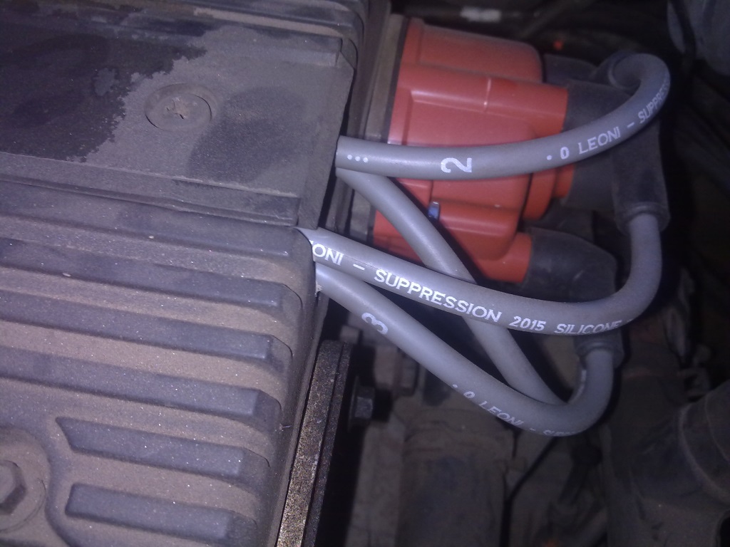

So, gestern schonmal bissl geschaut. Wie MikeDD bereits rausgefunden hat, ist nicht mehr die erste Zündung verbaut. Offenbar ist eine Beru Verteilerkappe und Zündkabel vom Typ "Leoni suppression 2015 silicone" drin. Aber ich weiß leider überhaupt nicht wann das gemacht wurde.

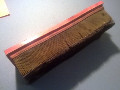

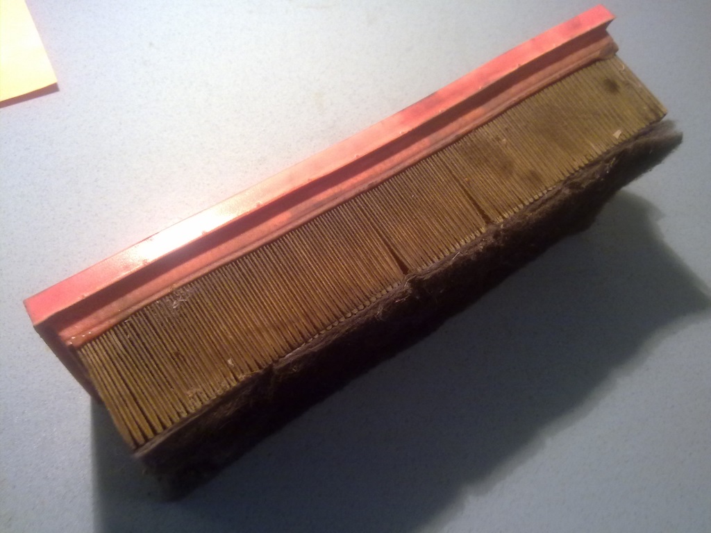

Dessweiteren habe ich mal den Luftfilter rausgeholt... Schön dreckig. Warum ist da eigentlich so ein Schaumstoff drunter? Der reduziert doch den Luftdurchsatz! Wasserschutz? Ich überlege eventuell gleich einen K&N Austauschfilter reinzumachen. Der müsste wesentlich weniger Wiederstand bieten. Von einem offenen Luftfilter sehe ich ab. Soll äußerlich original bleiben.

K&N Plattenfilter kann ich nur empfehlen! Und dann noch die Luftführung ändern, so wie ich das damals gemacht habe. Zusammen mit ner 52-er Drosselklappe bringt das etwas mehr Gaudi.

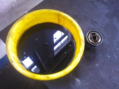

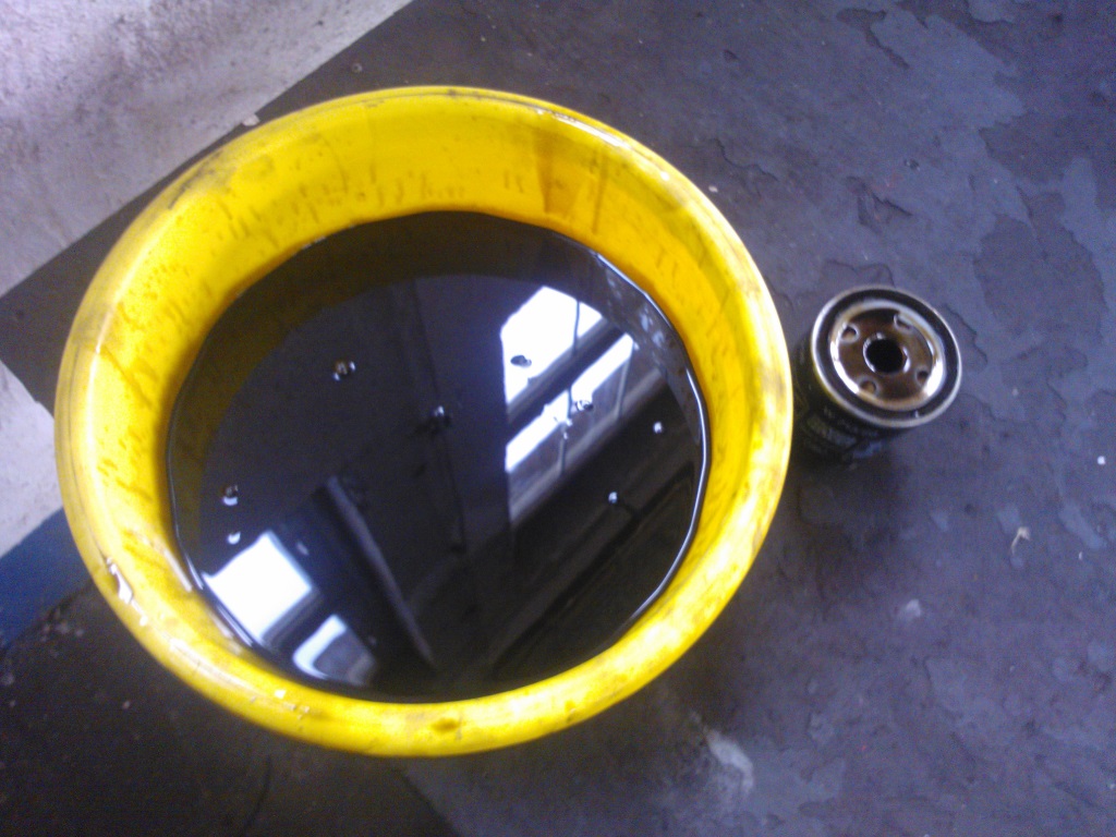

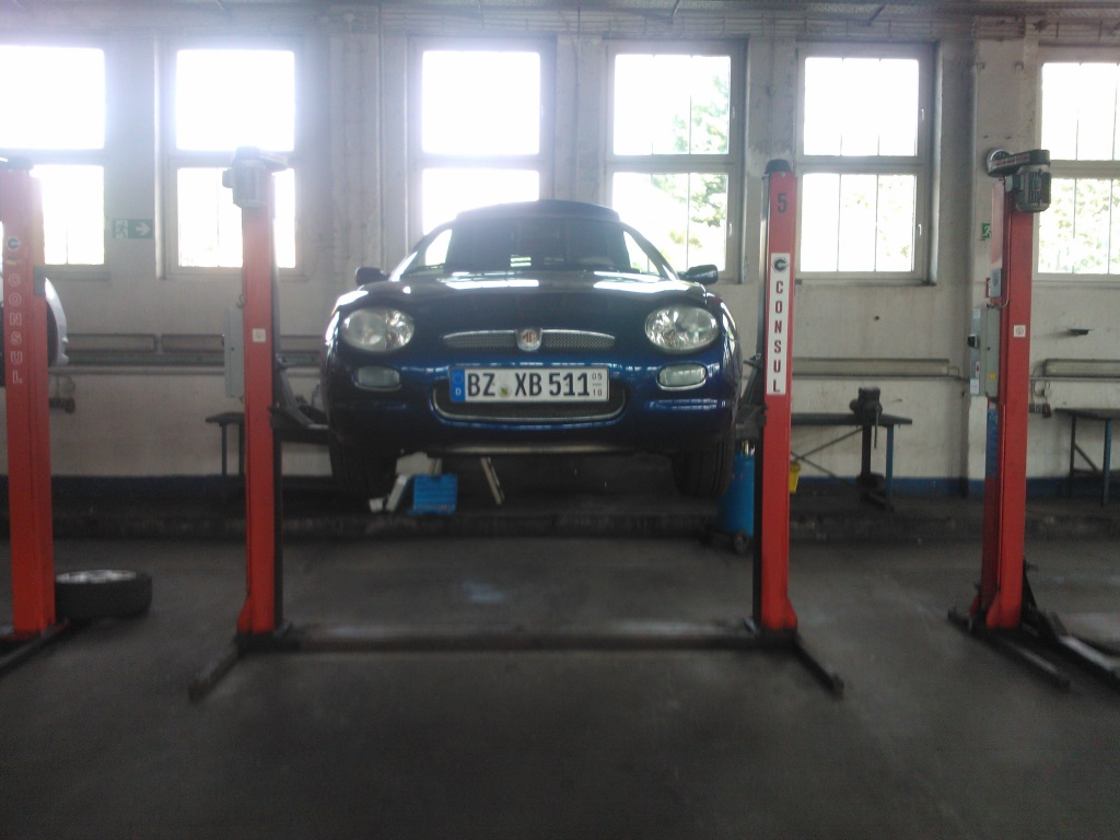

So, heute Ölwechsel gemacht in der Selfmadewerkstatt. Das Öl zeigte keine Auffälligkeiten. Es roch nicht nach Benzin und es gab keine sichtbaren Wasseranteile. Es roch aber recht streng nach Abgasen, aber das kenne ich vom Focus, das ist normal. Haben mir auch die ansässigen Leute bestätigt.
Ich habe erstmal 4 Liter Motoröl reingekippt. Was ist so ein Erfahrungswert wieviel reinpassen. In der Anleitung steht 5 Liter. Nach 4 Litern zeigte der Ölpeilstab aber schon voll (über max) an. Auch Motor 5 min laufen lassen änderte wenig daran. Ich fahre ja keine Strecken mit dem Auto und werde morgen mal nachfüllen wenn er wirklich vollkommen kalt ist.

Kommt's rauf an wo du eingefüllt hast
4,5 gehen eigentlich rein
