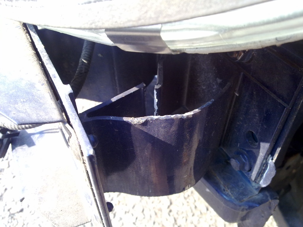

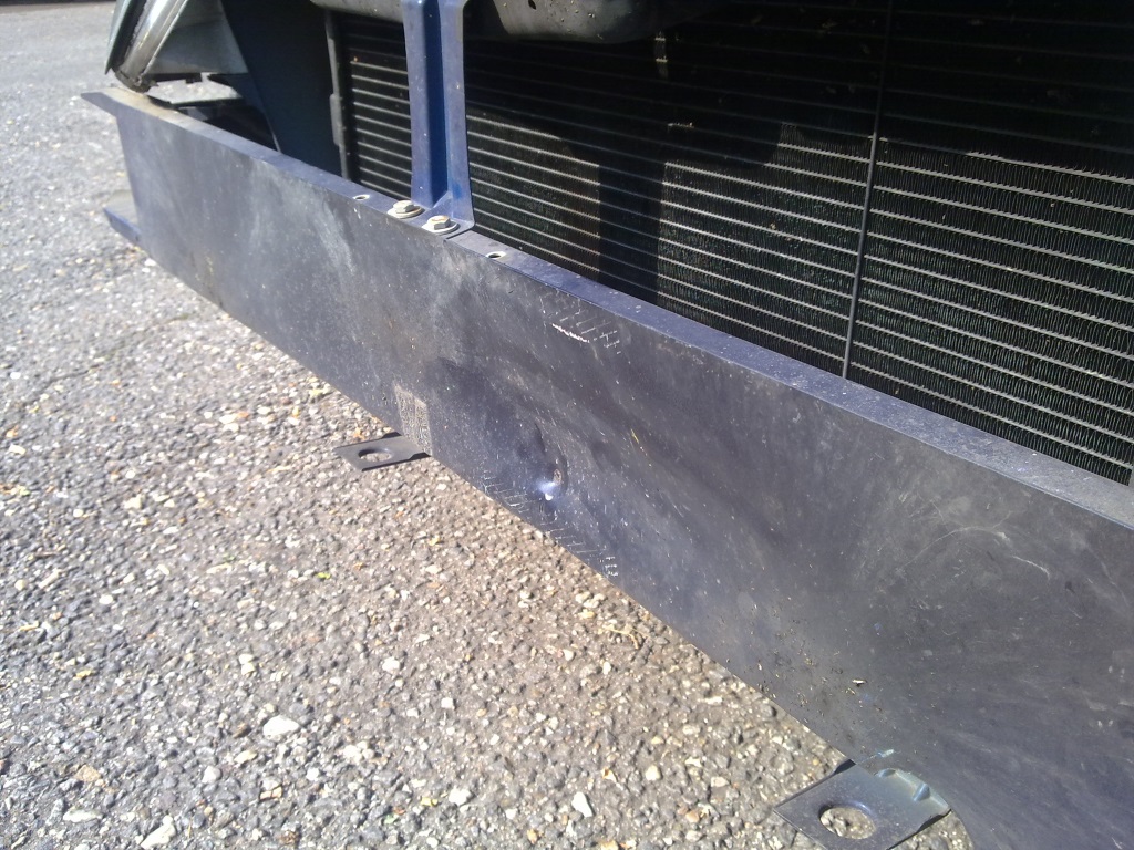

So nun mal ein Blick auf die Struktur des Autos geworfen. Dabei kommen Fragen nach einem eventuellen Unfallvorschaden auf. Hat nichts mit diesem Unfall zu tun da andere Fahzeugseite. Ich gehe davon aus das der Vorbesitzer meines Vaters wohl irgendwo leicht gegengefahren ist, sowohl vorn als auch hinten! Aber seht selbst:
Prallträger vorn mit Einkerbung.jpg [ 335.65 KiB | 13902-mal betrachtet ]

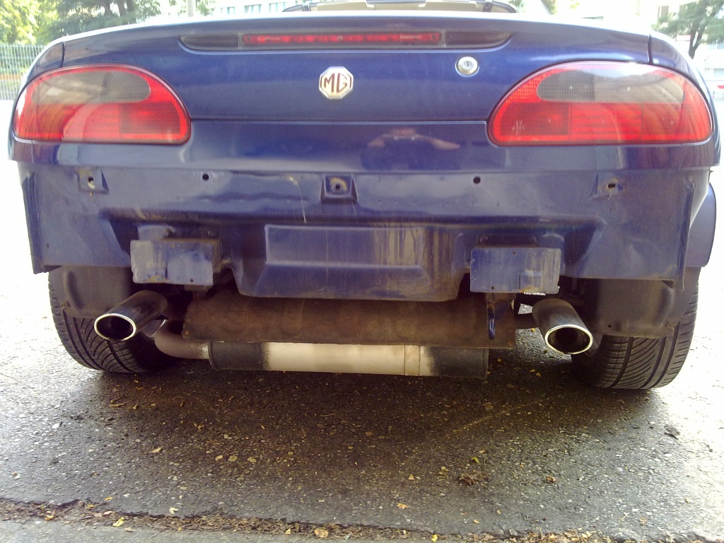

Was mich aber am meisten wundert ist das es hinten so aussah als ich die Heckstoßstange abgemacht habe:
Heck ohne Prallträger.jpg [ 292.44 KiB | 13902-mal betrachtet ]
Sollte da nicht wie vorn eine Art Prallträger dran sein die im Falle eines Unfalles die Kräfte aufnimmt, weiterleitet und verteilt? Es fehlen auch die Aufnahmen für die Stoßstange am Auspuff. Das hatte MikeDD auch schon bemerkt.

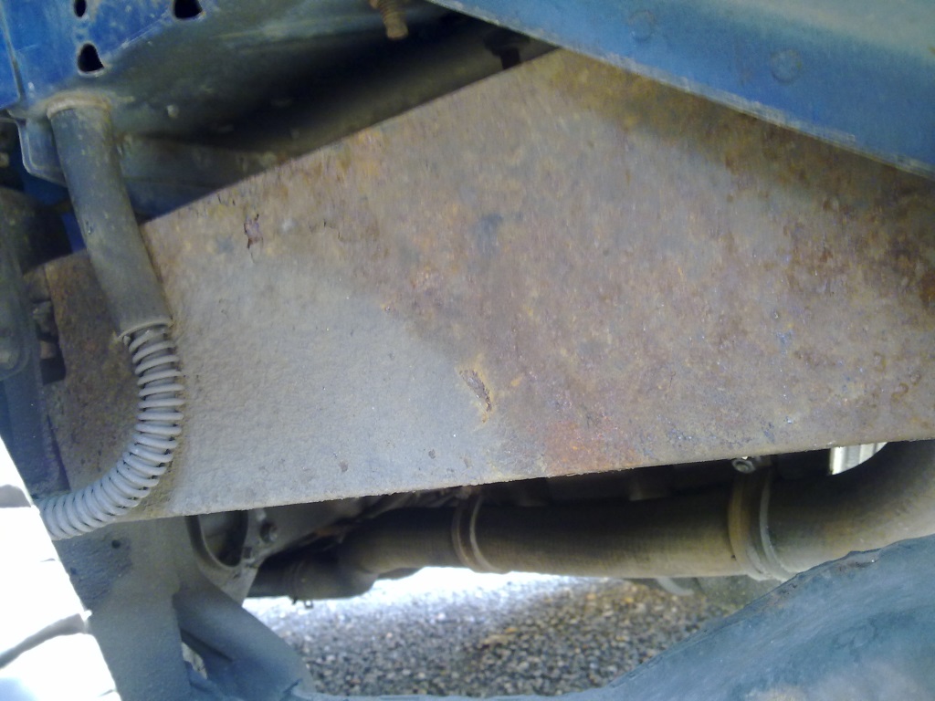

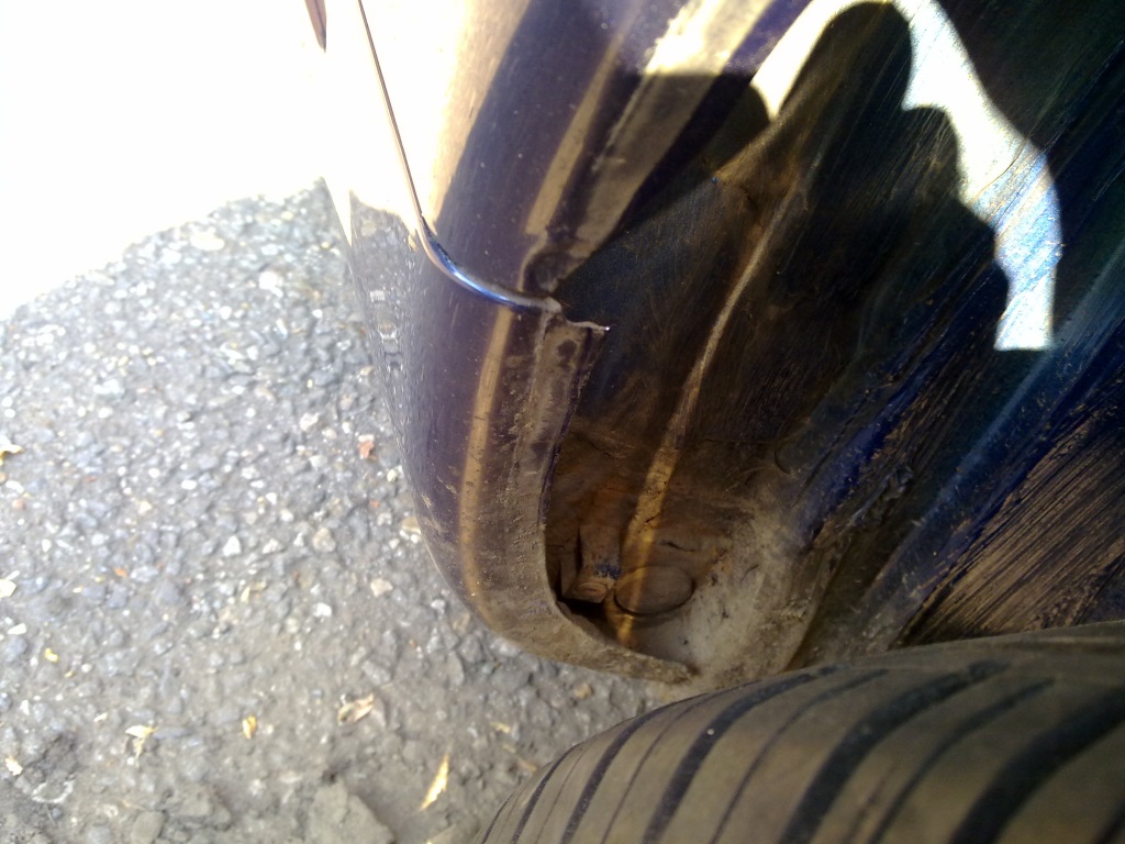

So nungut. Weiter im Thema... Rost!!
Also ich habe einige Stellen gefunden.. dummerweise alle auf der Fahrerseite bzw. dort wo nicht erneuert wird....

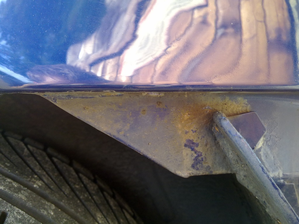

blühender Lack Seitewand unter Heckschütze.jpg [ 193.68 KiB | 13902-mal betrachtet ]

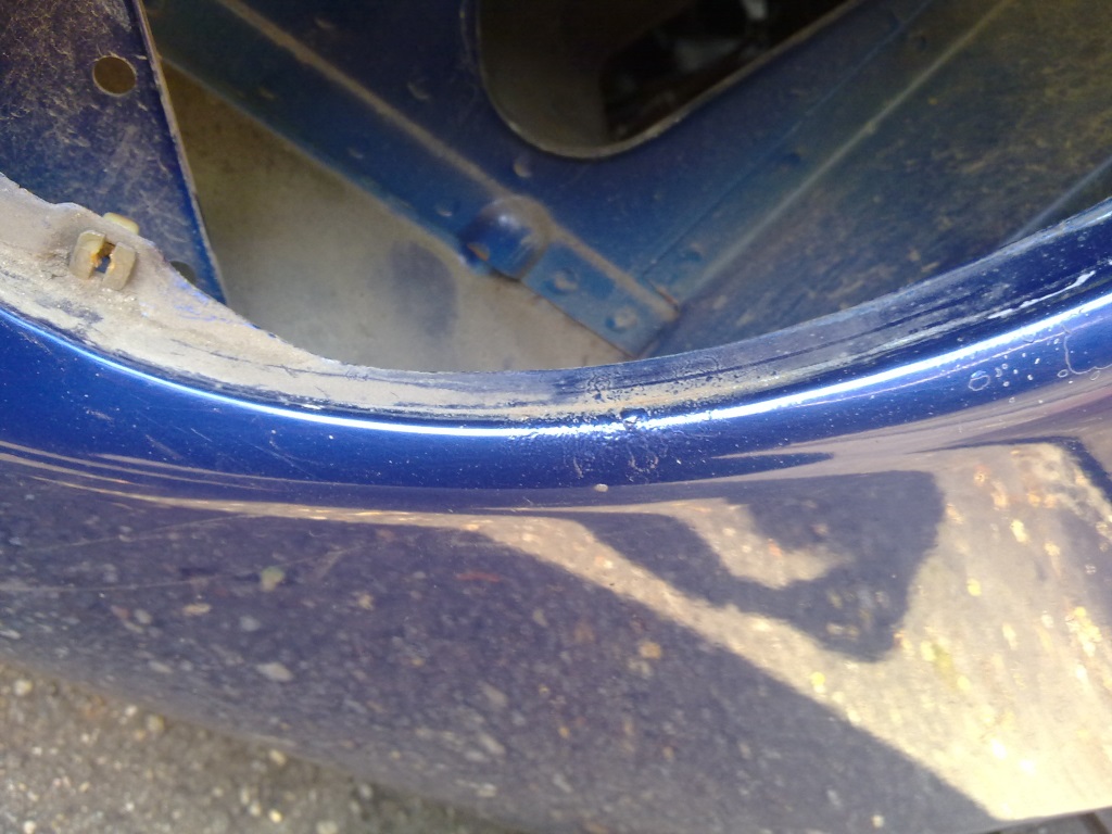

blühender Lack beide Kotflügel Seitenblinker.jpg [ 204.46 KiB | 13902-mal betrachtet ]

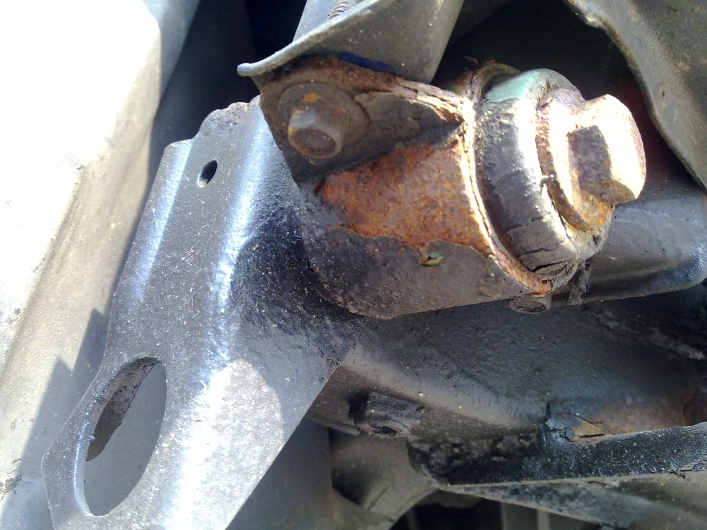

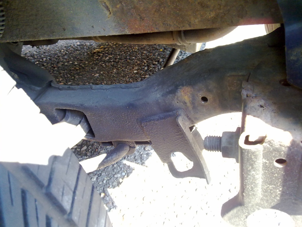

Rost an Lagerung Vorderachsrahmen.jpg [ 250.22 KiB | 13902-mal betrachtet ]
Wie dem auch sei, ich werde dem Rost den Kampf ansagen, zumindest im "nicht Sichtbereich". Mein Mittel der Wahl wie beim Focus ist Owatrol Kriechöl. Dieses Öl dringt (wie WD40) tief in den Rost ein um ihn den Sauerstoff zu entziehen. Nach einigen Stunden härtet das Öl zu einer Lackschicht aus. Wenn man das ein bis zweimal jährlich an den kritischen Stellen neu aufträgt bekommt man den Rost in den Griff. So zumindest meine Erfahrung. Von massiven Einsatz von Unterbodenbitumen wie es mein Vater und der Walther gemacht haben halt ich nichts. Darunter gammelt es unbemerkt weiter. Wahrscheinlich ist das Wagen in einem schlechteren Zustand als man sieht.
Für den Sichtbereich wie Kotflügel vorn und Seitenwand hinten es aber leider zu spät. Hier muss der Lacker ran. Werde wohl neben der Schadensreparatur noch einige Euro in das Auto investieren müssen. Aber danach ist er auch gemacht und sieht keinen Winter und keinen Regen mehr. Nur noch Waschwasser.

Hinten gibt's nur Rechts und links die Prallkörper und keinen kompletten Träger

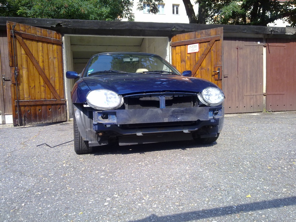

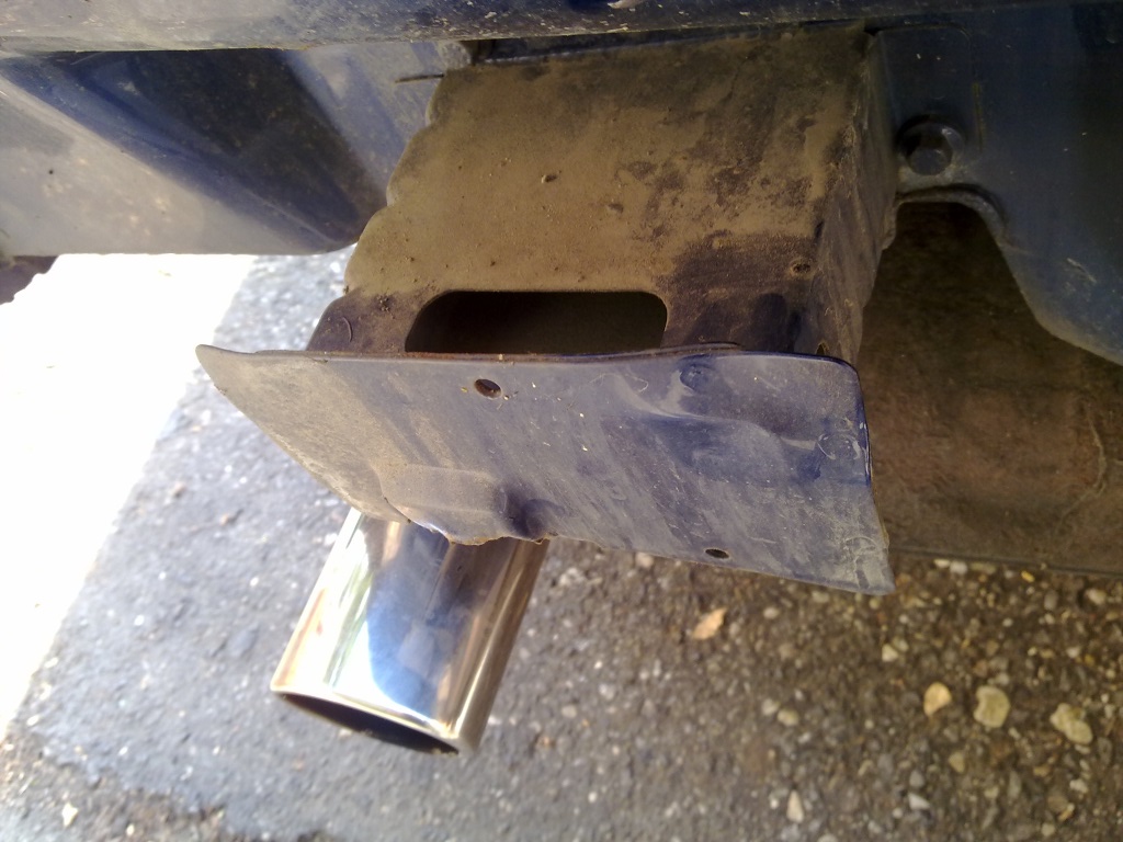

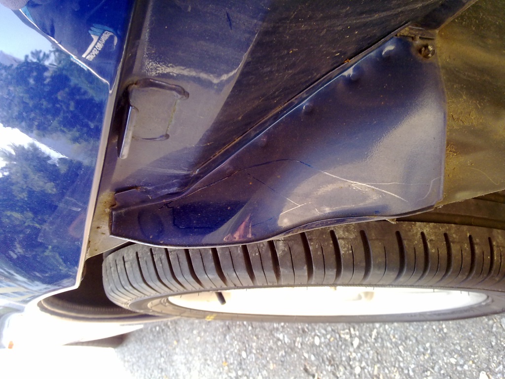

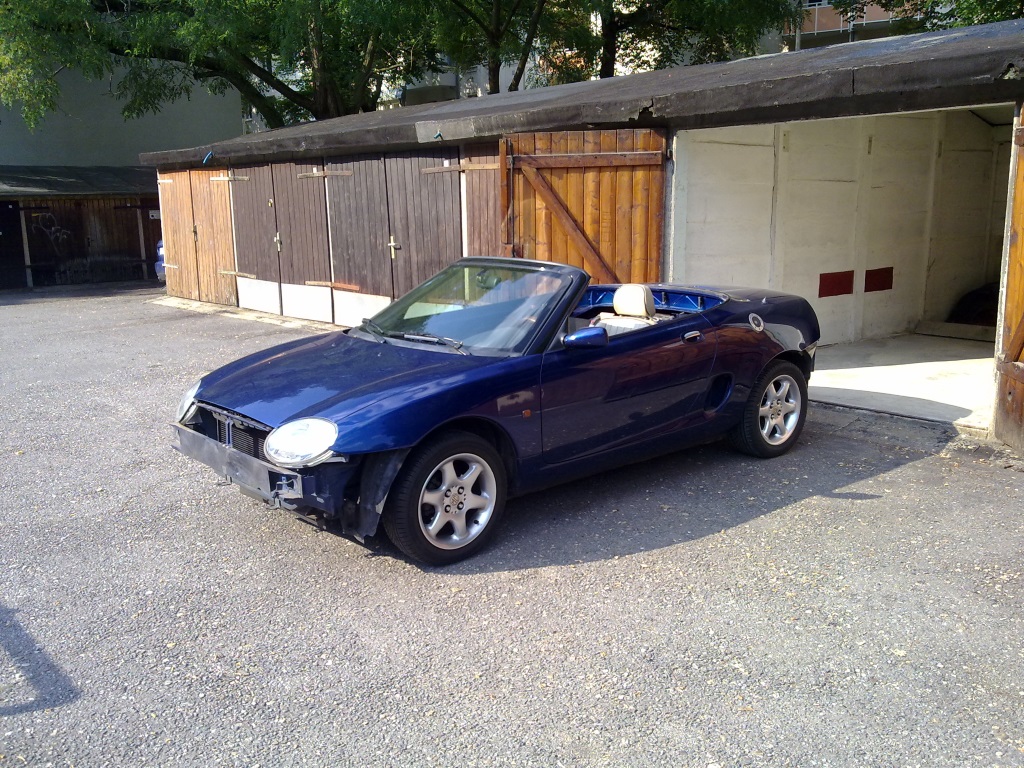

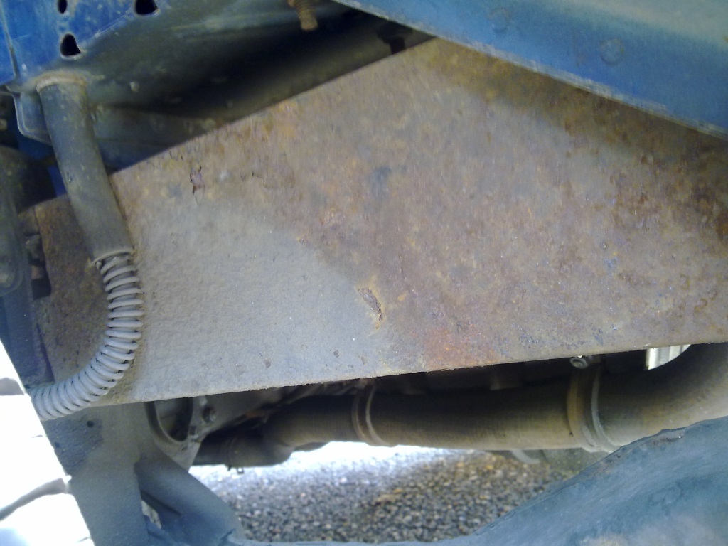

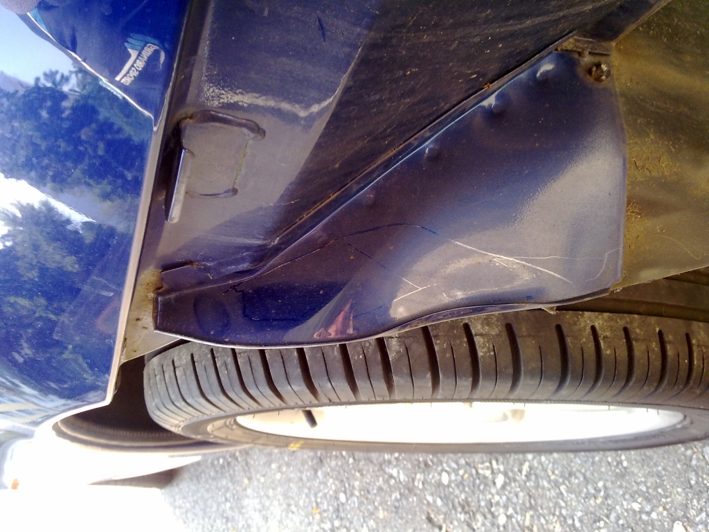

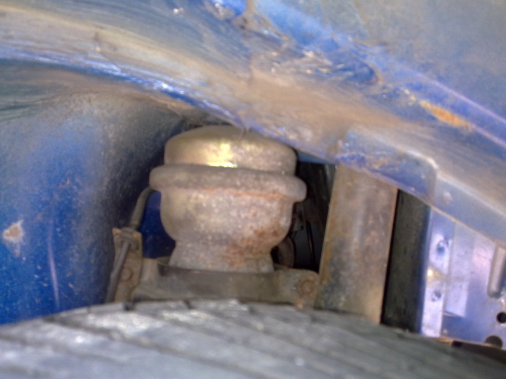

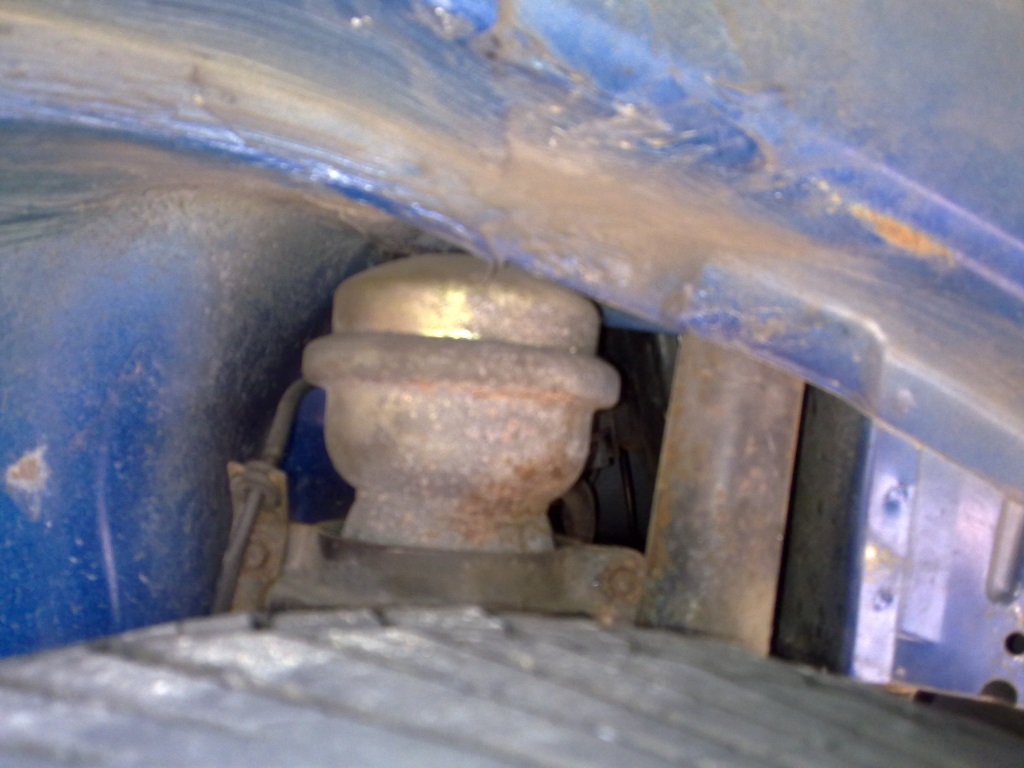

Hier noch weitere Bilder vom Auto:
Front komplett.jpg [ 383.86 KiB | 13897-mal betrachtet ]
Rost Frontrahmen beide Seiten.jpg [ 188.5 KiB | 13897-mal betrachtet ]
Vorderachsrahmen.jpg [ 208.69 KiB | 13897-mal betrachtet ]

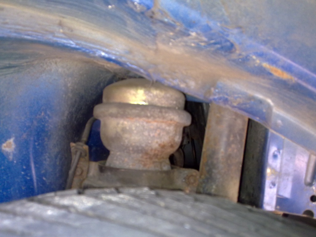

Hydragaselement vorn rechts.jpg [ 163.18 KiB | 13897-mal betrachtet ]
Kotflügel vorn rechts.jpg [ 212.89 KiB | 13897-mal betrachtet ]
Was meinen die Experten, welche Stellen sehen besonders kritisch aus und müssen bearbeitet werden? Zudem meinte MikeDD es fehlen so zwei Teile für die Befestigung der Heckschürze an den Endrohren. (Bleche für 2 Schrauben unten über dem Diffusor) Hat da mal einer ein Bild von damit ich weiß wonach ich suchen muss?

Wen. Du einmal soweit bist solltest alle Stellen behandeln
Und was die Bleche angeht schau mal an den prallkörpern ob die noch dran sind wo von unten die Schrauben rein gehören

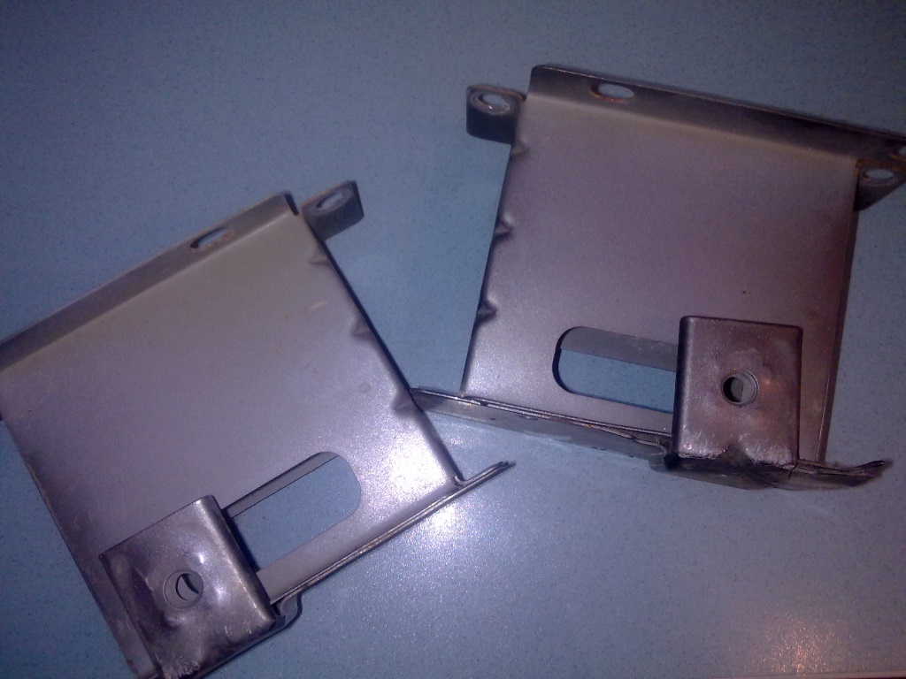

Da hatte MikeDD schon gesagt das die fehlen als der Wagen bei ihm auf der Rampe war. Sind die Teile an einem MG TF dran und kompatibel zum MGF? Dann hätte ich ggf. jemand der sie mir schicken könnte.
Edit:
Dieser blaue Winkel da? Ist der geschweißt oder geschraubt? An einem MG TF dran und kompatibel?
So 23. Aug 2015, 08:24
Beitrag Re: Bekanntmachung mit Leitpfosten
Ähm ich denke die Frage sollte sich selbst klären ob der geschweißt oder geschraubt ist....
Ich denke das solltest selbst du an deinem MG erkennen....
Und die Prallkörper sind alle gleich bei MGF und TF
So 23. Aug 2015, 15:08
Der blaue Winkel ist geschweißt. Und die Verbindung ist dummerweise so labil, dass sie abreißt, wenn die zugehörige Befetsigungsschraube auch nur ein klein wenig in der Mutter fetsgerostet ist. Und gegenhalten geht leider nicht. Bei deinem F war die Heckschürze sicher schon einmal ab. Dabei mussten die beiden Winkel dran glauben, un dder Schraube hat sich nicht die Mühe gemacht, neue anzufertigen, was im Grunde kein Problem ist. Sollte der Karosseriebauer, der Schweller und Kotflügel richtet, problemlos hinkriegen.
Owatrol zur Rostvorsorge würde ich nicht verwenden. Das hält nach meiner Erfahrung nicht lange, da nicht besonders feuchtigkeitsresistent. Ich würde den Rost so weit es geht entfernen, danach Fertan auftragen und dann grundieren und lackieren.

Bin auch mehr ein Fan von Fertan!

Prallkörper sind heute angekommen. Ich hoffe die passen. Sind aus einem MG TF.
Prallkörper TF.jpg [ 188.55 KiB | 13710-mal betrachtet ]
Kann ich noch dieses Wochenende einbauen und dann zumindest notdürftig lackieren lassen.
Montag 8 Uhr geht der MGF zur Firma Woithe in Chemnitz.
Mfg
TCC
Sa 29. Aug 2015, 11:03
Beiträge: 1214

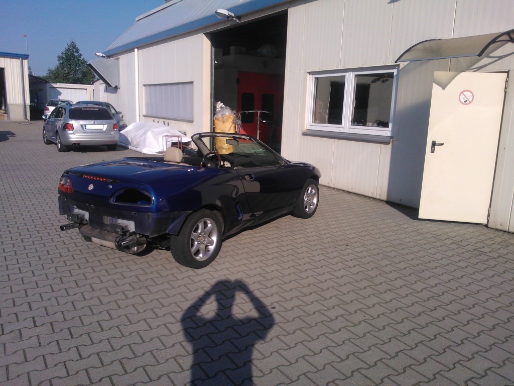

And there he goes... Ab jetzt liegt es nicht mehr in meiner Hand.
MG Werkstatt.jpg [ 243.8 KiB | 13683-mal betrachtet ]
Mal schauen, sie haben gesagt zirka 2 Wochen.

Also ich würde die Teile erst selbst vernünftig lackieren und anbauen, wenn das Auto aus der Karosseriewerkstatt zurück ist. Die sieht man ohnehin nicht mehr, wenn die Schürze wieder am Auto ist. Den rechten Halter würde ich allerdings erst einmal richten, bevor ich ihn lackiere. Hast du vor dem Abbau der alten Prallkörper deren Position am Auto markiert?

Also ich würde die Teile nicht "notdürftig" am Auto lackieren lassen, sondern vernünftig selbst lackieren und erst dann anbauen, wenn das Auto aus der Karosseriewerkstatt zurück ist. Wichtig ist, dass die Dinger gegen Rost geschützt sind. Ob die in Wagenfarbe sind, oder nicht, sieht man nicht, wenn die Schürze wieder am Auto ist. Den rechten Halter würde ich allerdings erst einmal richten, bevor ich ihn lackiere. Hast du vor dem Abbau der alten Prallkörper deren Position am Auto markiert?
Mo 31. Aug 2015, 12:45
yep Matthias
anbauen sollte man die eh nach dem Lackieren...
und wenn das so lange dauert bis er wieder zurück ist kann man die Prallkörper schön entlacken lassen und dann verzinken oder pulverbeschichten...

Ich habe die Teile montiert und mit Zinkstaubspray eingespüht. Die Montagestellen habe ich nicht markiert, die Position war aber durch den Dreck und Druckkanten eindeutig. Wobei die Form der TF Teile nicht 100% so war wie die der F Prallkörper.
Es steht mir natürlich frei die Teile im Anschluss wieder abzubauen und zu lackieren. Ich wollte die Teile einbauen weil ich die Werkstatt beauftragt habe die Spaltmaße der Schürzen so gut es geht zu richten. Vorallem die Frontschütze ist an der Aufnahme zu den Kotflügeln viel dicker als meine alte original Schürze.
2 Wochen Bearbeitungszeit für den Umfang der Reparaturen finde ich in Ordnung. Zumal die alles inhouse machen und die Autos nicht wegschaffen zum lackieren.
Das einzige was mich stutzig gemacht hat ist, dass der Meister wollte das ich die Heckschütze mit nachhause nehme. Er meinte die brauchen die nicht. Erst auf Nachfrage ob Sie denn nicht mit den neuen Seitenteil beilackieren wollen hat er sie dabehalten.
Ich hoffe die Lackquailität wird stimmen, ansonsten dürfen sie nacharbeiten. Das lasse ich mir nicht gefallen.
