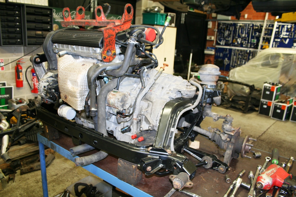

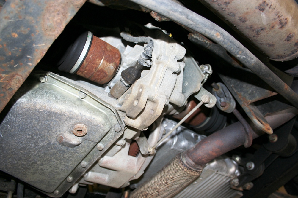

Unter es ist offen bei CVT-Getriebe, um das Schwungrad blockieren. Der Anlasser ist aber viel Spaß!
IMG_6058 - Copy.JPG [ 371 KiB | 1768-mal betrachtet ]
IMG_4640 - Copy.JPG [ 316.06 KiB | 1768-mal betrachtet ]
