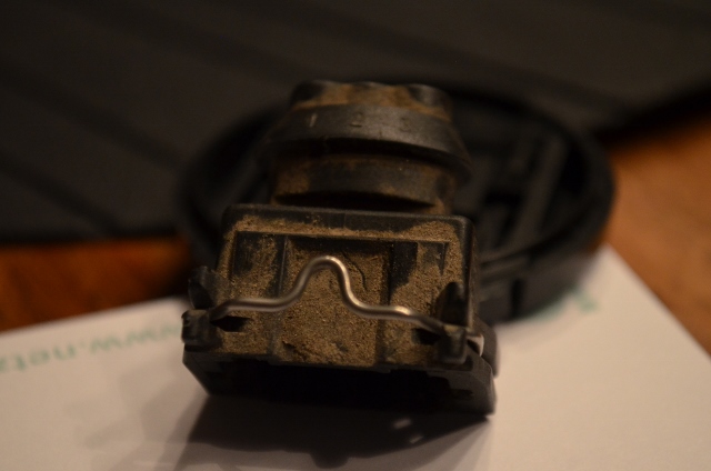

Beitrag Re: EPC Frage zu Plate-drive automatic transmission
Hallo und HILFEEE,
mir sind ein SCHWARZES, ein ROSANES und ein BRAUNES KABEL aus dem 3-Poligen Steckergehäuse, welches zu dem Secondary Speed Sensor führt herausgerissen. :o :shock: Der Steckverbinder befindet sich oben auf der Getriebeglocke. Auf dem Steckergehäuse welches zum Kabelbaum gehört, sind die Zahlen 1, 2 und 3 zu sehen. Welches Kabel gehört zu welchem Steckplatz :?: :?: :?:
So 13. Apr 2014, 17:33
1= braun mit rosa Streifen
2= rosa
3= schwarz
Kontaktseitig gesehen die Codierzunge (der dicke Teil eben) oben ist das 1-2-3 v.l.n.r.
So 13. Apr 2014, 18:44
Registriert: So 3. Jul 2011, 20:14
Beiträge: 25
Wohnort: Kiel
2= rosa
3= schwarz
Hallo Mykel,
super, Danke für die Info.
Den zweiten Teil habe ich leider nicht verstanden :-( , deshalb lieber noch ein Bild.
Passt deine Angabe zu dem Bild?
DSC_0001 (640x424).jpg [ 133.6 KiB | 5826-mal betrachtet ]
So 13. Apr 2014, 21:27
Genau der Bügel ist gemeint. Wenn du von der Kontaktseite in den Stecker guckst und der Bügel oben steht, dann ist die Belegung von links nach rechts 1-2-3.
So 13. Apr 2014, 22:33
