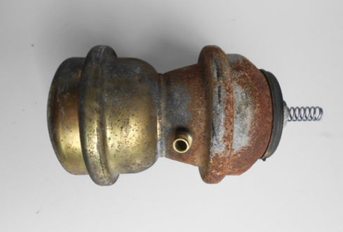

naja.. hier ein Bild
Hydradose.png [ 122.72 KiB | 8542-mal betrachtet ]
Die muss ich suchen, stimmts?? 8-)

Richtig die muss du suchen :)
Kannst auch eine von vorne nehmen.
Alle Dosen sind identisch nur Vorsicht die vom
Sondermodell namens Trohpy sind anders.
Sonst sind alle gegeneinander austauschbar

Also hinten und vorne sind aufjedenfall unterschiedlich. Vorne gibt es noch neu als Restbestände zu kaufen und hinten eigentlich nur noch gebraucht.
Kann man auch hier sehen: http://www.mgf-portal.de/hydragas/compare.htm

Hab noch ein Link im letzten Post zugefügt, da kann man die unterschiede der Kolben sehen.
In Australien haben wohl einige die vorderen Dosen umgebaut, damit sie hinten passen. Ich weiß aber nicht ob der Stickstoffdruck in den Kammern noch unterschiedlich ist, da ja verschiedene Achslasten vorhanden sind.
