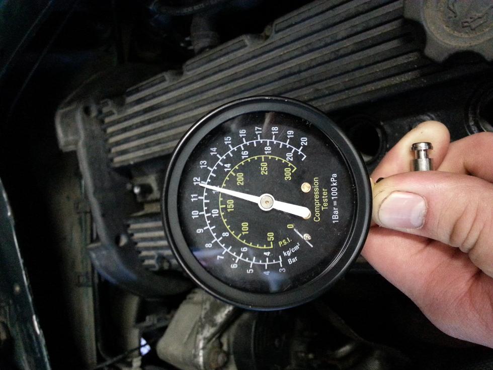

Hab Kompression gemessen Zylinder 1 = 10 Bar, 2 = 9 Bar, 3 = 10 Bar, 4 = 12 Bar

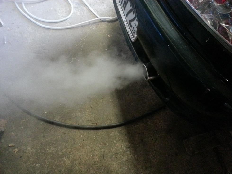

Dann etwas mehr Gas gegeben Hinten kam es recht hell raus (der Motor lag allerdings vor dem einbau schon einige Jahre rum...) Fuß vom Gas, Motor dreht runter bis er sich schüttelt und ausgeht.

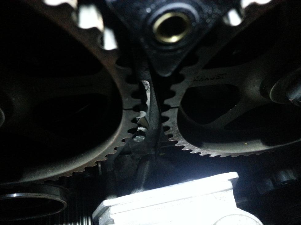

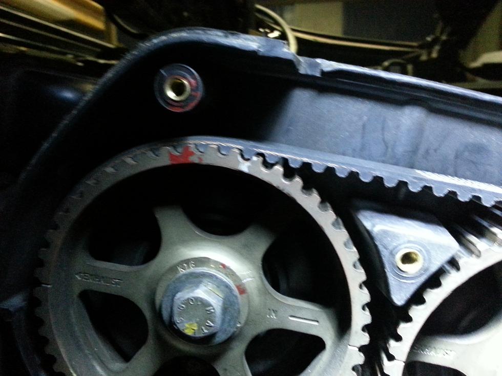

Zahnriemen Markierungen habe ich nochmal geprüft mittels Kamera und Foto. Ist doch nen besserer Winkel zum gucken.

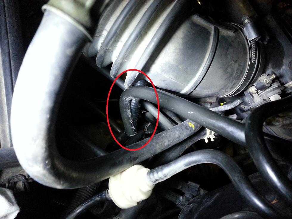

Mir ist allerdings noch ein Schlauch aufgefallen der ist nichts geht. Da er ziemlich Steif ist und nicht in der Nähe wo er rauf passt gehe ich davon aus das es so richtig ist.

Der Schlauch gehört da aufjedenfall nicht hin.
Vilt zieht er dardurch falsche Luft und hast deswegen die
besagte 2000 rpm Schlauch mal zuhalten schauen was passiert.
Motor mal mit bremsenreinger Ansprüchen und schauen ob er falsch
Luft zieht.
Schau mal ob im Bereich Drosselklappe/ Ansaubrucke
dieser Schlauch fehlt.

Schau Dir mal das Leerlaufregelventil (eventuell mal reinigen) inkl. der Verkabelung, Stecker an. Könnte sein das das nicht richtig arbeitet. Hier auf Dieters Seite findest Du die Beschreibung zum Leerlaufluftregelventil (runterscrollen bis zur Mitte ca) http://www.mgfcar.de/sensor/index.htm
Du könntest mal, wenn der Motor im Stand alleine die 2000 U/min hat, den Schlauch vom Leerlaufregelventil zudrücken und schauen ob dann die Drehzahl fällt.

DAS finde ich auch nicht normal: Bild
Liegt da der Hase im Pfeffer?
Auch wenn das Thema schonmal angesprochen wurde, aber meiner Meinung nach stimmen die Markierungen der Nockenwellenräder nicht. Links ist in Ordnung, aber rechts ist um 180° verdreht. "Exhaust" steht doch normalerweise "außen" und die lange Markierung nach innen???

bohli hat geschrieben:
" ...Exhaust" steht doch normalerweise "außen" und die lange Markierung nach innen???
Deswegen klingt deiner so komisch, Jochen ;)
Ne, also o.k. so.

Nur um keine Verwirrung zu stiften, Jochen hat nen VVC, da sieht das optisch etwas anders aus mit den Markierungen. "Schrauber" hat jedoch nen MPI, und da stimmen die Markierungen wie oben dargestellt.
Nochmal zur Verdeutlichung:
http://forum.mg-rover-freunde.com/index ... ic=15058.0
