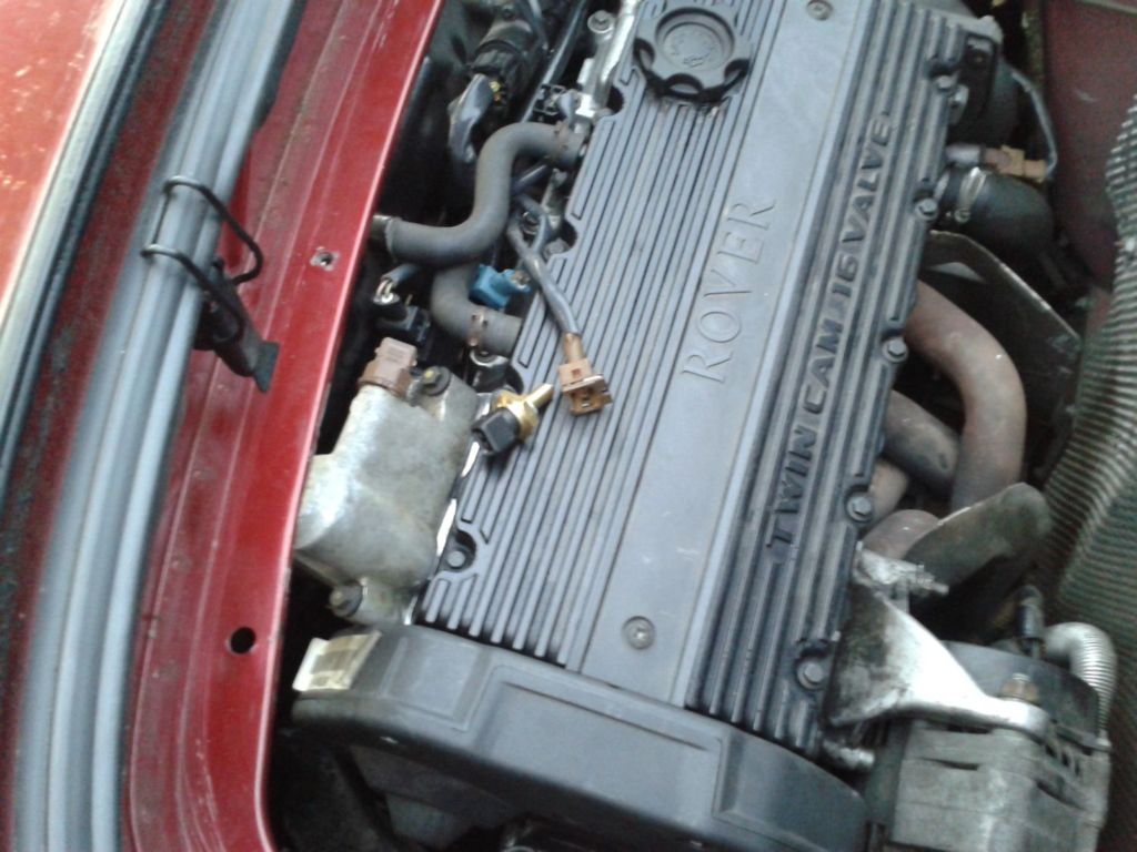

Die Hydrauliksteuereinheit sitzt rückwärtig am Zylinderkopf, zwischen Kopf und Ansaugbrücke. Ist so’n längliches Aluteil. Da sind drei Stecker drauf, der ganz rechte, braune ist der für den Öltemperatursensor. Das ist aber nur der Sensor für das Steuergerät, der hat mit der Anzeige nichts zu tun.
Isses der da, den ich abgezogen habe?
20130821_200208 klein.jpg [ 117.4 KiB | 8056-mal betrachtet ]
Mi 21. Aug 2013, 22:36
Beitrag Re: Öltemperatur und Öldruck
Jepp, das isser. Was haste da für nen Sensor zu liegen?

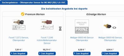

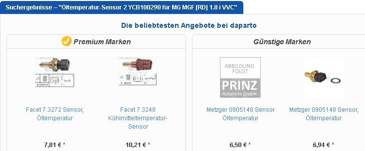

daparto liefert mir auch nen falschen:
ScreenShot134.jpg [ 34.56 KiB | 8028-mal betrachtet ]
und im workshop manual Kap. engine S.70 find ich auch nur den fürs Instrument.
Bin ich zu blöde oder ist das Teil nicht hier http://www.mgfcar.de/sensor/index.htm gelistet?

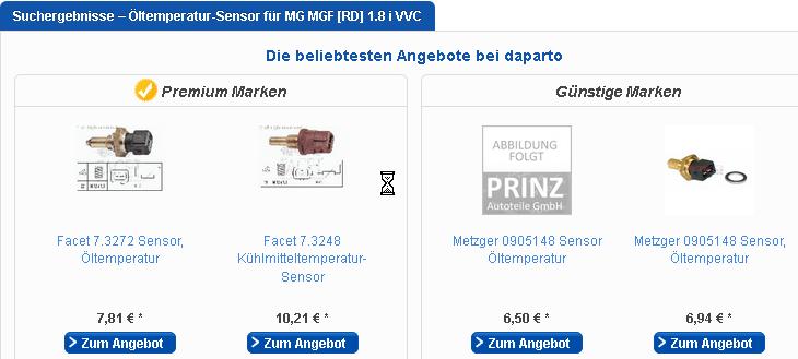

der Facet 73248 wird anderswo nicht als KM-Temp.sensor sondern als Öltemperatursensor ausgewiesen. isses der? Wenn ich S.41 des manuals Kap MEMS studiere, liest sich das so, als habe der VVC 2x denselben Öltemp.sensor 19M2061, "the sensor provides a signal which allows the ECM to adjust ...", aber welcher davon, nur der am Kopf, oder vielleicht beide .. ist nicht ausgeführt. Wozu überhaupt zweie? Die Vergleichsnummer 19M2061 ist nirgends zu finden. Ich werd noch blöd hier.

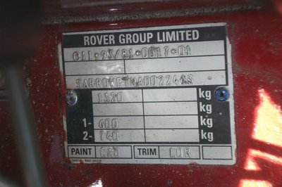

Was sind denn das für seltsame VINs im EPC ?? Meine sieht so aus: download/file.php?id=3473&t=1

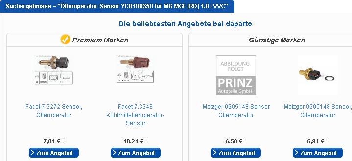

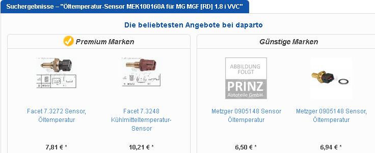

daparto liefert:
ScreenShot136.jpg [ 30.35 KiB | 8009-mal betrachtet ]
ScreenShot135.jpg [ 35.39 KiB | 8009-mal betrachtet ]
und
ScreenShot137.jpg [ 29.2 KiB | 8009-mal betrachtet ]
da steh ich nun ich armer Tor - -
oder heisst das einfach, es wurde immer dasselbe Teil verbaut, nur bei MG mal zwischendruch mit ner andren Nummer? Und zwar oben wie unten am VVC dasselbe?

Die komischen VIN's sind Motornummern ;)
Deine Motornummer ist 18K4KJ90 470690
Also denke ich mal der YCB100290 wird der richtige sein. *Ohne Gewähr*, aber der ist schwarz und nich braun ?

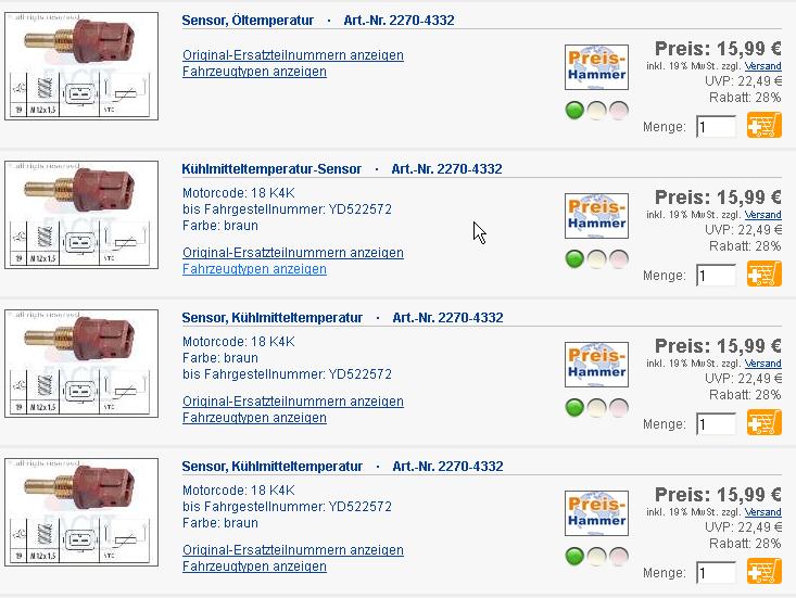

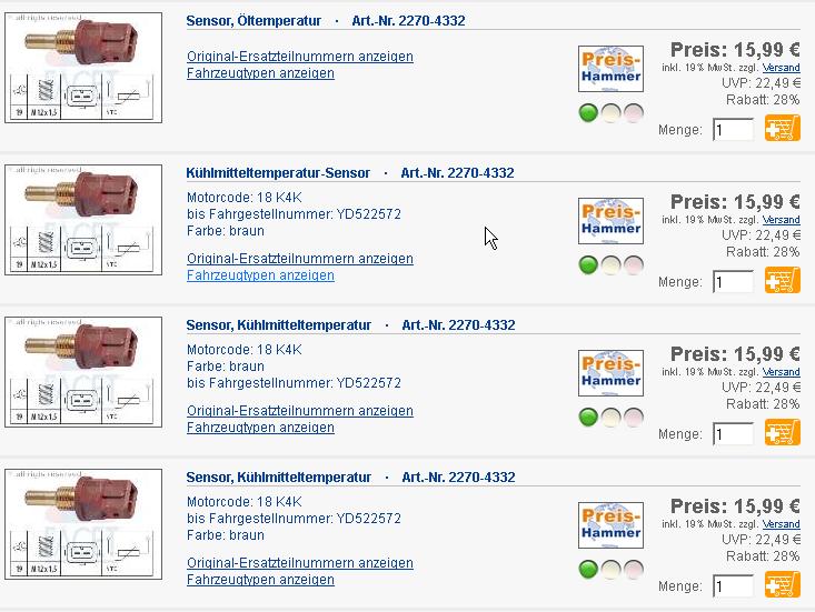

nun ja, ich krieg bei daparto zu allen drei Reihen dasselbe! Teil angezeigt, nur dummerweise noch ein zweites.
Bei kfzTeile24 krieg ich ein und denselben als Öltempsensor und als KM-Tempsensor ausgewiesen, jeweils mit andren Fzgen dazu. Das muss sich wer ausgedacht haben, der mich ärgern will!
ScreenShot138.jpg [ 76.21 KiB | 7993-mal betrachtet ]
Bei dem Preis von Rimmer kann ich ja hierzulande alle halbwegs in Frage kommenden auf einmal bestellen und dann die falschen wegschmiessen :shock:
Das sind doch bestimmt Thermowiderstände, wenn mir jemand sagen kann, welche Widerstände die kalt/warm haben, mess ich auch gerne mal, ob er überhaupt kaputt ist.
