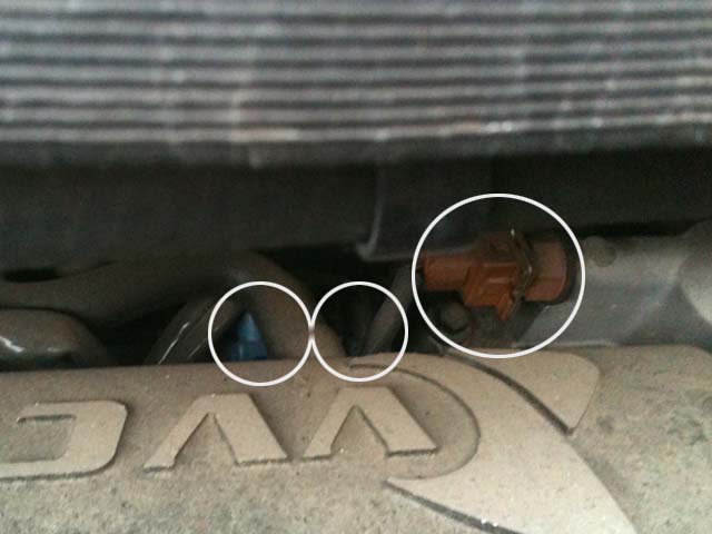

Bzw hat vl jemand ein bild von den Steckern das ich das checken kann ?
Mi 26. Jun 2013, 19:30
Beitrag Re: trophy die nächste
Aber sicher doch. Haube hinten hoch, Gitter raus und dann über die Ansaugbrücke hinwegblicken. Dann siehst du sowas hier (nur dass deine Ansaugbrücke Alufarben ist):
VVC_strg.JPG [ 51.12 KiB | 10565-mal betrachtet ]

Mit haube meinst du die große öffnung oder hinten die service klappe ?
Mi 26. Jun 2013, 20:24
Einfach hinten die Motorhaube/Kofferraumdeckel. Und dann das Gitter über dem Loch zum Motor rausnehmen.

Ich glaube bei mir ist es verkehrt braun blau schwarz
Kann das das problem sein ?
Mi 26. Jun 2013, 20:39
Allerdings!
Mi 26. Jun 2013, 21:09
Registriert: So 29. Jul 2012, 17:20
Beiträge: 94
Wohnort: Österreich
Ok dann werd ich das mal versuchen zu ändern
Mi 26. Jun 2013, 21:26
Beiträge: 94
Wohnort: Österreich
Es ist geschafft :)
Waren tatsächlich nur die stecker vertauscht :)
VIELEN DANK AN ALLE :)
