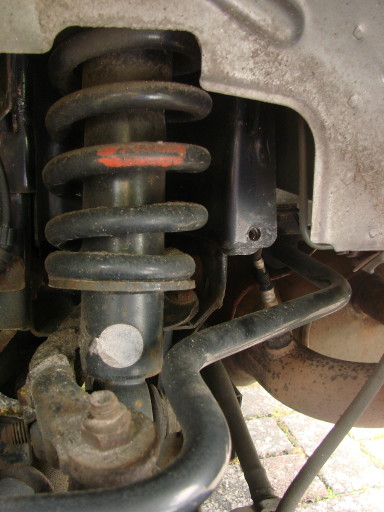

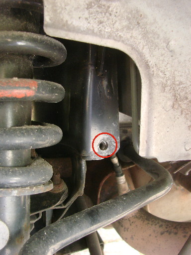

Neuigkeiten: Um mich mit meinem Vorhaben vertraut zu machen, die Vorderachsgelenke selber zu ersetzen, habe ich heute (bzw. gestern) mal die Räder abgenoimmen. Dabei sind mir Löcher aufgefallen, in denen imho Schrauben fehlen. Dahinter sind Muttern verschweißt. Ich habe sie mal an der Aufhängung hinten links pgotographiert. Gehören da wirklich keine Schrauben rein?
Übersicht:

näher mit Markierung:

Das ist korrekt so, beim F sind an der Stelle die "Deckel" von den Hydragaseiern drangeschraubt. Der TF-Hilfsrahmen wurde hoppla-hopp aus dem vom F weiter "entwickelt", da hatte man keine Mittel mehr, sich auch noch mit so Nebensächlichkeiten wie überflüssigen Löchern und Muttern zu befassen. Die Aufnahmen für die Spurstangen vom F sind beim TF an den hinteren, äußeren Ecken vom Hilfsrahmen z.B. auch noch vorhanden.
Fr 14. Jun 2013, 08:25
Beitrag Re: Fahren wie auf Eiern
Vielen Dank für die beruhigende Erläuterung. Ich hätte sonst vielleicht versucht, die (gar nicht fehlenden) Schrauben zu montieren, was bei den nicht ganz fluchtenden Bohrungen ziemlich schwierig hätte werden können.
