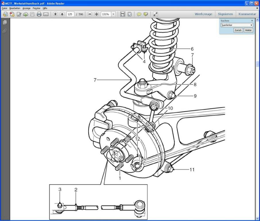

So Fehlerquelle wurde nun endlich gefunden.. Bzw es gibt 2 zur Auswahl :-)
Schraube 12 (untere) lässt sich immer und immer weiter drehen.. hier wäre die Frage..normal oder Schraube einfach durchgedreht?
Schraube 11 hat spiel. hier ist der Gummi auch ziemlich runter wies aussieht.
Ist es hier mit einem wechsel der Schrauben getan? Wenn ja welche benötige ich genau?
Wenn nein. was muss neu?

Beitrag Re: Knacken bei Bremsen
Igitt.
Schraube 11 wäre das kleinere Problem. Da ist vermutlich das Lager vom Unterlenker durch, und der muss dann getauscht werden. Also nicht die Schraube, sondern die Stange zum Hilfsrahmen, die damit befestigt ist. Standardfehler, leider.
Das größere Problem ist die andere Schraube, die den Längslenker unten am Achsschenkel hält. Da hat es wohl wieder mal jemand zu gut mit dem Festziehen gemeint (Vorgabe Loctite mit 60 Nm) und mit der Schraube das Gewinde zerstört. Wenn du Glück hast, ist die Schraube hin, wenn du Pech hast, der Achsschenkel. Von der Materialhärte befürchte ich letzteres ...
Warum benutzt eigentlich niemand einen Drehmomentschlüssel? Lieber "ordentlich festkloppen" :konfus:
Also Schraube 11 hat sichtbar Spiel. Schraube 12 wollt ich mit einem " Drehmomentschlüssel" prüfen bzw festziehen.. die ist auf jeden Fall durch.. ob was am gelenk ist weiß ich nicht. allerdings ist absolut nichts zu sehen. und jetzt die preisfrage. gefährlich?
ach und hat einer Zufallig 2 Links von beidem zum bestellen. damit wenns so ist ich auch das richtige kauf :-)
Die Schraube 11 wird kein "Spiel" haben, wie gesagt ist dort im Auge des Unterlenkers ein Kugelgelenk, das ausgeschlagen ist. Sozusagen ein Metallball mit Loch in der Mitte, und am Ende von der Stange ist dann eine passende Buchse für den Ball. Deshalb sind da auch die Gummis drauf. Wenn die verschlissen sind, dringt Dreck&Wasser ein nd das Gelenk ist binnen kurzer Zeit fratze.
Bei deinem TF dürfte der Unterlenker der VIN nach noch eine Einstellschraube zum Verstellen des Radsturzes haben, Teilenummer ist RGD000570. Die gibt es aber leider neu nicht mehr, das Nachfolgemodell ist eine einfache Stange ohne Einstellmöglichkeit und hat die Teilenummer RGD000571. Wenn noch die einstellbaren Teile drin sind, musst du die auf beiden Seiten tauschen oder dein Glück probieren, ein gebrauchtes Teil der alten Art z.B. bei ebay UK zu ergattern. Manchmal sind da noch welche zu finden. Die Schraube wird zu 99% noch in Ordnung sein.
Nun aber zu dem anderen Problemfall, der Befestigung des Längslenkers. Wenn bei der Radaufhängung eine Schraube ausgenudelt ist, dann ist das immer gefährlich. Irgendwann reißt es die ganz raus und dann ist zuviel Last auf der oberen Schraube ... den Rest kannst du dir denken.
Mit welchem Drehmoment hast du denn versucht, die festzuziehen? Ich meine, die muss ja eh mit Loctite eingesetzt werden, und wenn die lose war, hat da eh schon wer geschlampt. Nimm die Schraube mal ganz raus und schau das Gewinde an. Wenn du Glück hast ist nur die Schraube abgenudelt (Teilenummer RYG000410). Neue einsetzen mit Loctite und dann mit 60 Nm festziehen. Aber wenn das Gewinde im Achsschenkel hinüber ist, hilft natürlich auch kein Loctite mehr. Dann muss der Achsschenkel neu. Oder ein Helicoil rein.
Hm mit 60 mM wie im Werkstatthandbuch.. werd Morgen eh.nochmal drunter liegen id.auf Herz und Niere prüfen.. wenn's wirklich zu teuer wird kommt die Lady weg.. hab schon Ca 5 reinstecken müssen -.-
And the winner is.. schraube 12 :-) hatte sie mal draußen um zu gucken. gewinde von der schraube ist ok. allerdings denk ich das gewinde ist.nur kaputt. das Knacken ist vorerst weg aber wird wieder kommen :-)
