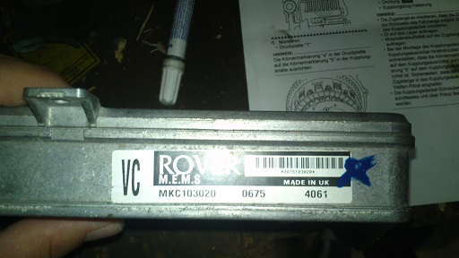

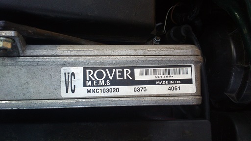

wie kann ich denn genau sehen was nun was ist.
hab hier nun ein paar bilder
Das erste bild ist mein verbautes Motor ECU, hm steht mems drauf und wo kann ich 1,3 lesen ?
das andere Gerät wollte ich rein setzten kann aber nur starten und dann geht alles wieder aus .

MKC103020 ist ein Mems 1.6 Steuergerät.

yep und bei der 1.6er hast du eine lucas 5as wfs drin und das 1.6er mems kann man mit dem testbook auslesen
und diese Kombination mems und wfs muss aneinander angelernt werden
also einfach tauschen ist da nicht...
schau mal im werkstatthandbuch so ab seite 230 etwa da ist das mems und co alles erklärt

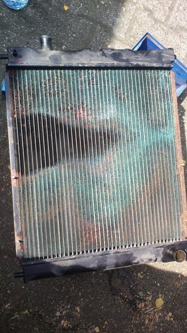

Nachdem ich jetzt den Seilzug von meiner Kupplung gewechselt habe und alle 4 Stoßdämpfer neu sind ist das ruckeln stark zurück gegangen bzw., weg muss ich nochmal heute oder Morgen genauer testen hier nochmal ein bild vom alten kühler
Kühler.jpg [ 105.72 KiB | 7363-mal betrachtet ]
_________________ Mein Rover XW 214 95er

sieht doch noch gut aus

hatte dennoch kein kühlwasser verloren. naja aber ist jetzt neu und hab dann erstmal ruhe nur noch der motor selber, das motor steuergeräöt ist am auto alt. alles andere ist neu, ach ja die innenausstattung natürlich auch
