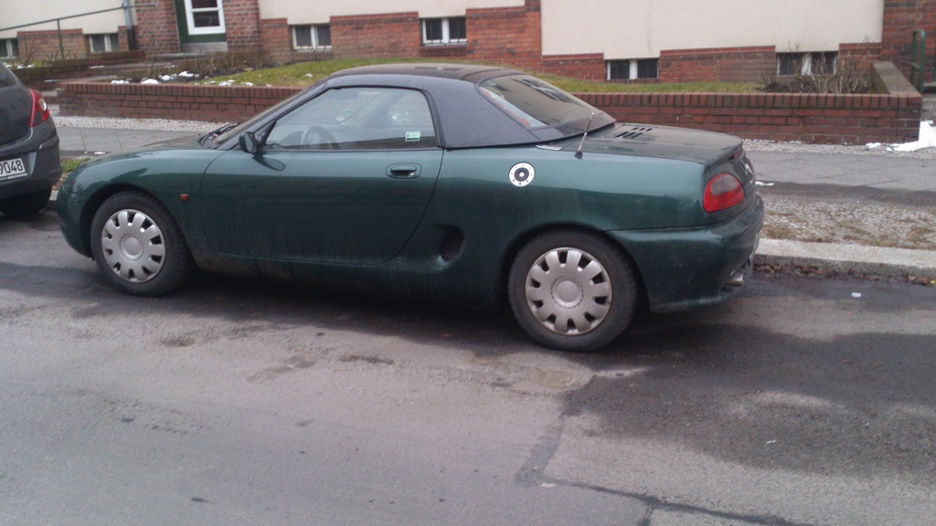

Beitrag Re: Geht das oder stehen lassen ?
Ist meiner hinten zu tief?
Ich bin am Wochenende in einer Nebenstrasse mit einem Huckel aufgesetzt, was mich ein bischen gewundert hat.
DSC_0320.jpg [ 178.73 KiB | 8302-mal betrachtet ]
da ist noch bissl luft ;)
der geht noch tiefer :D
Hehe ja muss aber nicht .
Vorne ist er glaube ich ok, aber hinten bin ich mir nicht sicher.
Piaggio Vespa PK XL Bj 1990
Mi 13. Feb 2013, 19:54
Beiträge: 5000
ähm du weisst schon das hinten und vorn zusammenhängt...
also wenn du ihn hinten hoch haben willst kommt er vorn auch hoch :D
und vorn ist auch noch luft... nach oben ;)
Hi, der ist weder vorne noch hinten o.k. :mrgreen:
