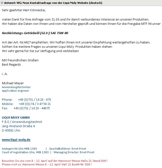

Hab eben mal nach der Suppe Castrol SMX-S geguckt und versucht was heimisches bei Liqui Moly zu finden, was auch passen könnte:
Da wäre mal ein Versuchskaninchen gefragt, das vom Liqui Moly das vollsynthetische Öl 4433 im PG1 *ausprobiert*.
Ohne Gewähr.
Hab mal Daten für GL4 und GL5 Öle im Anhang zusammengestellt.
Wer traut sich ? 8-) Liqui Moly kann jemand drüben im Forum Rover Freunde günstig beschaffen ....
edit Nachtrag: hab die Technik bei Liqui Moly mal deswegen angemailt. Antwort wird gepostet.
Edit2: Antwort steht weiter unten. pdf Datei ergänzt
Dateikommentar: ergänzte Datei mit Castrol Nachfolger und Liqui Moly Typ

So ... Antwort von Liqui Moly ist da.
Das teuere von da oben braucht ein Rover nicht ;)
Es reicht
http://www.liqui-moly.de/liquimoly/prod ... _4427.html
Nun fragt sich noch: gibt es das in Gebinden für Endverbraucher und wo gibt es das ?
Ja, in 1 Liter Flasche z.B. Ebay,
Und zu welchem Preis latürnich :)
zu teuer 12,80 € plus Versand
PS. das pdf da oben wird ergänzt nachgereicht
Dateikommentar: Liqui Moly Datenblatt 4427
4426 Hochleistungs-Getriebeöl SAE 75W-80.pdf [41.37 KiB]
662-mal heruntergeladen
Dateikommentar: Antwort Email von heute
LiquiMoly_4427.JPG [ 74.26 KiB | 11258-mal betrachtet ]
