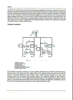

versuche mal so eine Schema-Zeichnung von dem Modulator als Bild mit anzuhängen. Also wenn es wirklich an nur einem Ventil(derer sind 4 vorhanden)gelegen haben kann, dann würde auf einem von zwei Systemkreisen nur ein Rad ausfallen. Ich tippe da eher noch zusätzlich auf eine elektronische Falschmeldung, hervorgerufen durch das verschmutzte oder irgendwie festsitzende Ventil, welche das das Steuergerät dazu gebracht hat die anderen drei Ventile offen zu halten, anderst ist der Druckverlust auf beiden Kreisen nicht erklärbar. Im Normalfall ist die Bremse aus Sicherheitsgründen doch voll funktionsfähig, wenn das ABS mal ausfallen sollte, es findet ebend nur kein Antiblockieren statt. Leider kann ich zu dem eventuellen Steuer-Geräte-Fehler nichts beitragen. Mich würde noch interessieren, ob der Leimbaer nur diesen Ventilblock getausch hat, denn ich weiß nicht ob Steuergerät und Block eine Einheit sind. So das ist es von einem nur Technisch-Interessierten.
Ja tut mir leid, muß das Bild erst verkleinern.
Bis gleich mal wieder,
VG
Conni
Mi 29. Aug 2012, 00:50
Beiträge: 100
Wohnort: 42551 Velbert
Beitrag Re: .......bremst nicht nach Motortausch!
Da bin ich wieder. Habe es geschafft das Bild auf 85% zu verkleinern, es ist jetzt nur noch 544 x 746 Pixel, damit sollte es jetzt funktionieren, weiß nur nicht ob alles gut zu erkennen ist.
VG
Conni

Das Steuergerät sitzt am Block mit dran, Conni. Und danke für die Skizze.
Und ich könnte ja auch noch verstehen, dass evtl. ein Rad nicht mehr korrekt kontrolliert wird, wenn da ein Dreckpartikel ein Ventil blockiert oder so. Dass aber eine Fehlfunktion im ABS Regelblock zum kompletten Druckverlust führen kann, also zum Totalausfall, das macht mir ein murkmiges Gefühl. Letztlich ist das doch trotzdem ein geschlossenes System, man fragt sich also, wohin der Bremsdruck denn dann entweicht.
