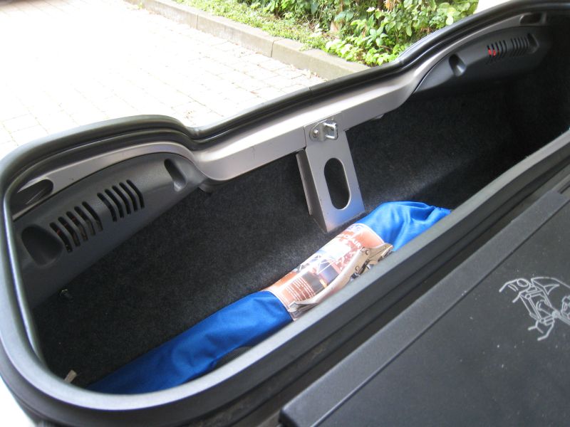

Noch'n paar Fotos gefällig ?

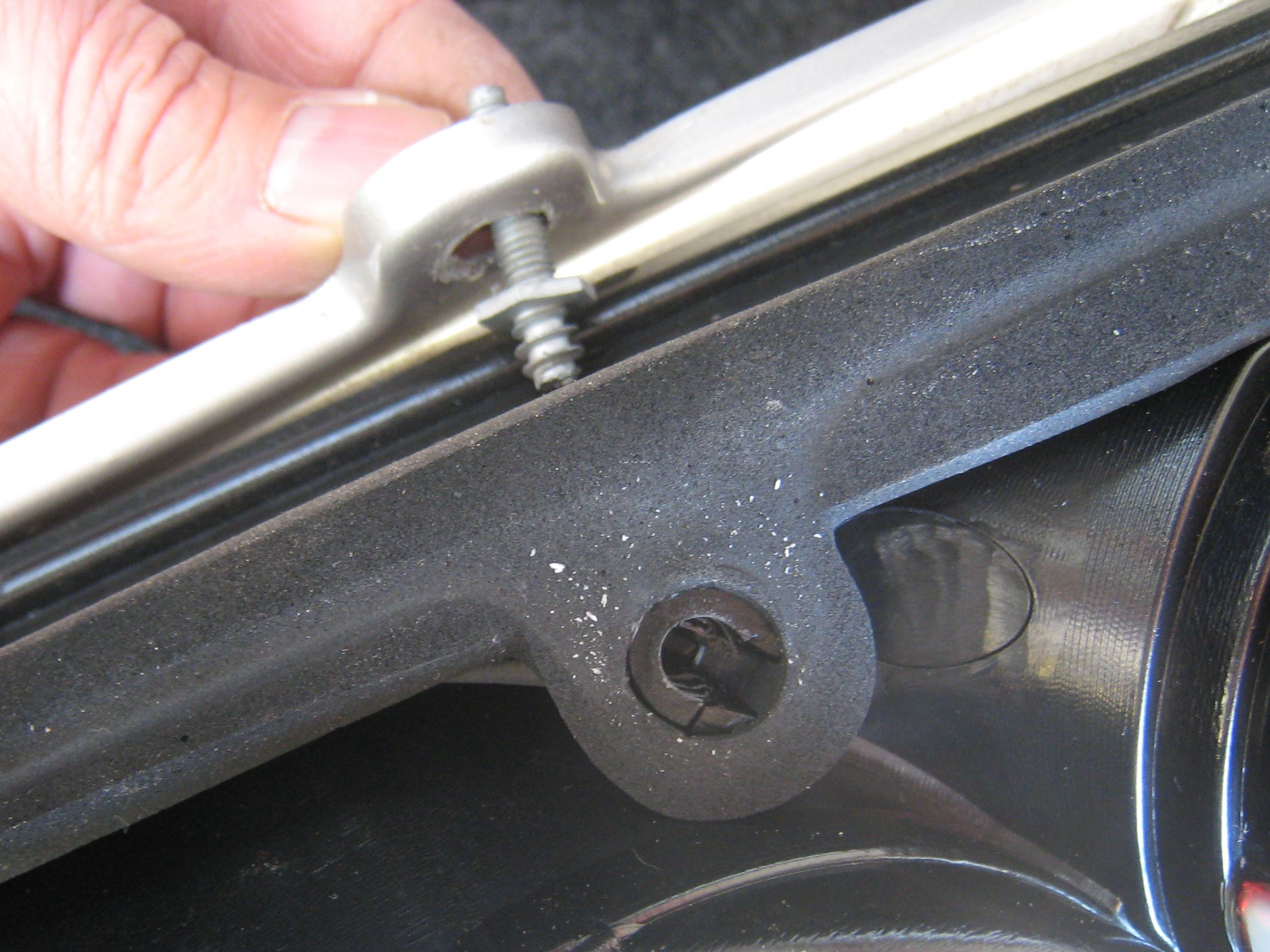

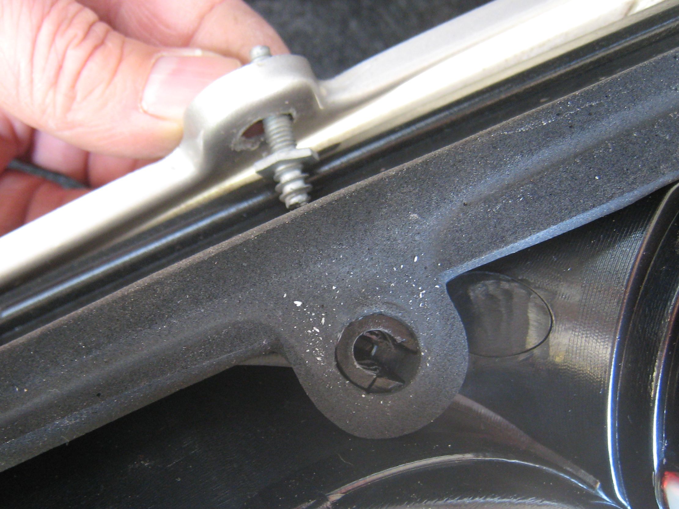

Lucas hate auch wieder zugeschlagen. Von den Aftermarket Lexus-Style Rückleuchten is natürlich einer der Stehbolzen beim Leuchte demontieren aus dem Plastik rausgerissen. (Siehe auch Thorsten vor x Jahren)
Passen, na ja, man könnte an den Stehbolzen der ABS Teile vielleicht noch was kürzen um die Spaltmasse zu optimieren.
Egal, jedenfalls ist alles drin. Die Teile scheinen aber nich nicht so echt freigegeben, denn die üblichen Stempel für das Werkzeug auf der Rückseite fehlen....
Dateikommentar: da kommt es hin
IMG_5044_1.jpg [ 661.83 KiB | 11031-mal betrachtet ]
Dateikommentar: ... irgendwas geht immer schief. Lexus-Leuchte. Gewindebolzen ausgebrochen. Kommt mit reichlich UHU-Plus wieder in Position.
IMG_5054_1.jpg [ 444.61 KiB | 11031-mal betrachtet ]
Dateikommentar: fertig
IMG_5060_1.jpg [ 76.46 KiB | 11031-mal betrachtet ]

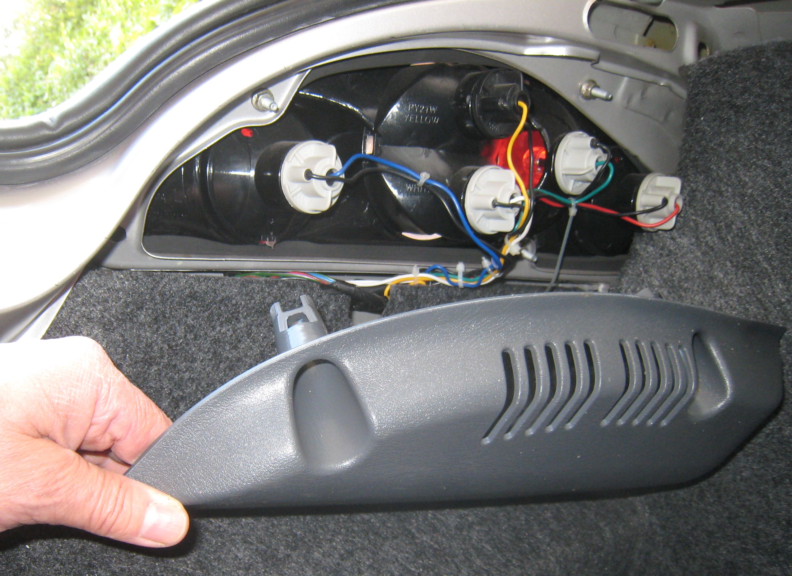

Mal so nebenbei, für alle die die Dinger noch nicht angeschraubt haben...
Das ist so gedacht, das die Deckel auf die vh. Befestigung draufgeht. Man braucht dazu nochmal 6 Muttern M4 mit Anlaufscheibe.
Also nicht die vh. Muttern erst abdrehen !!
Der Bolzen da oben war bei mir schon vor Monaten ausgebrochen, daher mußte das Rücklicht erstmal raus.

Tawineu hat geschrieben:
Ich habe auch die original Schrauben verwendet. Die gingen gerade noch so drauf, aber vielleicht gibt es zwei Ausführungen.
Eben. Ich weiß auch nicht was hier wieder rumspekuliert wird. Mein Foto ist da oben. Lexus = Passt, Stehbolzen lang genug, Aussparung für vh. Muttern vh. weitere Mutter passt drauf.
Tawineu, ... passt auch.
Kumpel Geoff in UK, Standard Leuchten, passt auch mit weiteren Muttern auf Standard Rücklichter.
Wo sind anders lautende Fakten ? (= Fotos, Abmessungen ?)

Ich habe die oberen Abstandsbolzen ein kleines Stück gekürzt, damit passen die Abdeckungen bei mir perfekt, vorher hatte ich da einen unschönen Spalt. Für was dann noch Muttern drunter quälen oder Versuche starten da einen tieferen Sinn zu erkennen, das ist lediglich eine Abdeckung und die soll möglichst schön sitzen und schützen.
Damit wäre der Zweck erfüllt.

So hab´s heute mal getestet. Schliesse mit dem Tip von Dieter an. Zusätzliche Muttern verwenden, die originalen Befestigungsmuttern da lassen wo sie sind. Dat passt !
Durch Kürzen der Stege wie von Dieter und Klaus schon beschrieben kann zudem eine Verbesserung des Sitzes der Abdeckung erreicht werden. Hab ich noch nicht gemacht, aber beim nächsten Mal wenn ich die Dinger nochmal abschrauben sollte.
Nachteil der Abdeckung zumindest für Serienrückleuchten-Fahrer ist, das die Abdeckungen ziemlich in den Laderaum stehen und somit durchaus also auch einen negativen Effekt haben. Für Zubehörleuchten-Fahrer ist es grad egal, da die Dinger eh tiefer bauen und der Raum so oder so verloren ist.
Fazit: Bei Zubehör-Leuchten sind die Abdeckungen unbedngt empfehlenswert, da die Kabel etc. doch echt wild aussehen ansonsten, bei Serien-Leuchten kann man die Dinger montieren, muss aber nicht.
