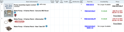

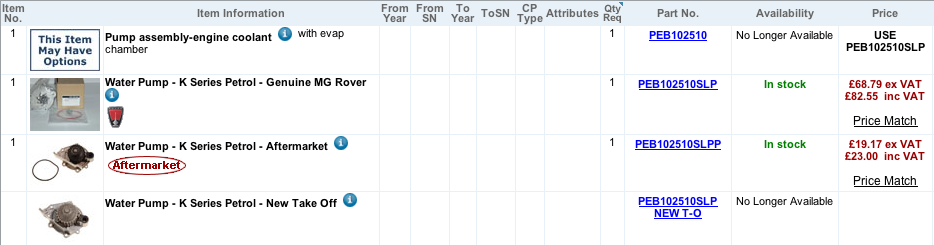

PEB102510SLP ist sogar das original Ersatzteil, die Billigware ("Aftermarket") wäre PEB102510SLPP:
Dateikommentar: Übersicht Rimmerbros.
Bildschirmfoto 2012-10-09 um 15.04.37.png [ 66.06 KiB | 11073-mal betrachtet ]
Sei mal froh, dass es kein "new take off" Teil ist. :mrgreen: Nur in der Form gibt es mittlerweile einige Karosserieteile ...
