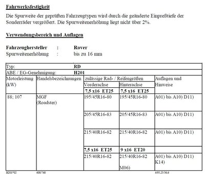

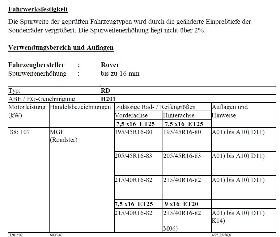

Hab jetzt durch zufall eine RH Felgen ABE für den MGF gefunden, wo die 205/45 R16 Reifenkombinationen getestet und genehmigt wurden... (weil Spurweitenerhöhung unter 2 % liegt)
Ich weiß... damit die ABE gilt müsste man die Felgen auch montiert haben,
aber ich denke wenn ich nem Tüvler den Wisch hinknalle sollte er mir meine 205/45R16 Rundum eigentlich ohne Probleme eintragen oder ?

wozu schreib ich hier was????
und nein er wird sie nicht einfach eintragen!!!!!!!
übrigens...die zeiten, in denen ein tüv-prüfer einen anderen kfz-schein mit einer eintragung als "grundlage" einer neuen eintragung hernahm sind bereits seit jahren vorbei (geschätze 7...) , aber wozu schrieb ich hier was...... :roll: :roll: :roll:
achja..btw...ich hab die gleichen felgen und hab sie mit 195/45 rundrum. und das war schon eng. die 205 kommen ja noch etwas grösser raus. also wenn du nen sportlichen look haben willst nimm die 195er, die sind "flacher".
gruss an9el

Dann kann mal wohl abschließend festhalten. Im Prinzip alles beim Alten.
Bei nicht in den Papieren bzw. in der Bedienungsanleitung aufgeführten Größen gilt für die meisten also weiterhin vorführen & eintragen lassen.
@ r.style
Ich hab doch oben geschrieben, dass Du 205er eintragen lassen kannst. :( Fahr zum TÜV und er wird Dir sagen was Du zu tun hast.
Bei mir wurde -wie schon erwähnt- ein Prüfprotokoll zur Tachoabweichung verlangt.
Kommt allerdings auch auf den Prüfer an. In Wiesbaden hatten sie keine Lust, worauf ich rüber auf die Ebsch Seit :D musste.
Warum möchtest Du denn eigentlich 205/45R16 fahren? Wenn Du sie nur für eine größere Auswahl an Winterreifen möchtest würde ich es lassen und mit der MG Unbedenklichkeitsbescheinigung 195/45R16 auf beiden Achsen eintragen lassen. Bis auf Bridgestone und Goodyear kommt nichts nennenswertes hinzu.
