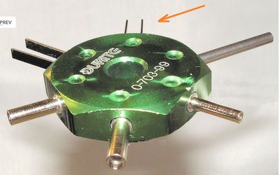

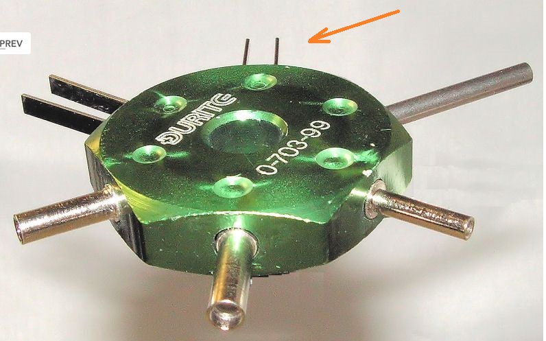

Zur Demontake der Einzelkontakte benutzt man sinnvollerweise ein Demontagewerkzeug (terminal de-mounting tool)
Wie z.B hier abgebildet.
Da oben die zwei dünnen flachen Stahlblechblättchen im Halter drücken die Nasen des Crimpkontaktes zurück
Dateikommentar: Bild im Netz vom OEM geklaut
mountingAMP (2).jpg [ 117.71 KiB | 10180-mal betrachtet ]

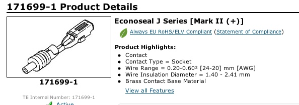

Jo, die hab ich heute Nacht auch gefunden, bei Tyco Electronics auf der Website, und da gibt es auch eine schöne Maßzeichnung dazu:
Steckkontakt.pdf [88.6 KiB]
327-mal heruntergeladen
Und kleiner haben die die auch, die heißen dann 171699-1 und sind für Litzen zwischen 0,2 und 0,6 mm² gemacht. Schade, dass Rover die nicht kannte :konfus:
171699.jpg [ 45.98 KiB | 10175-mal betrachtet ]
Dieter hat geschrieben:
Zur Demontake der Einzelkontakte benutzt man sinnvollerweise ein Demontagewerkzeug (terminal de-mounting tool) wie z.B hier abgebildet. Da oben die zwei dünnen flachen Stahlblechblättchen im Halter drücken die Nasen des Crimpkontaktes zurück
Oder die Luxusausführung aus derselben Quelle, die spart dann auch den Gang zum Zahnarzt :lol:
demounting.jpg [ 67.34 KiB | 10175-mal betrachtet ]
