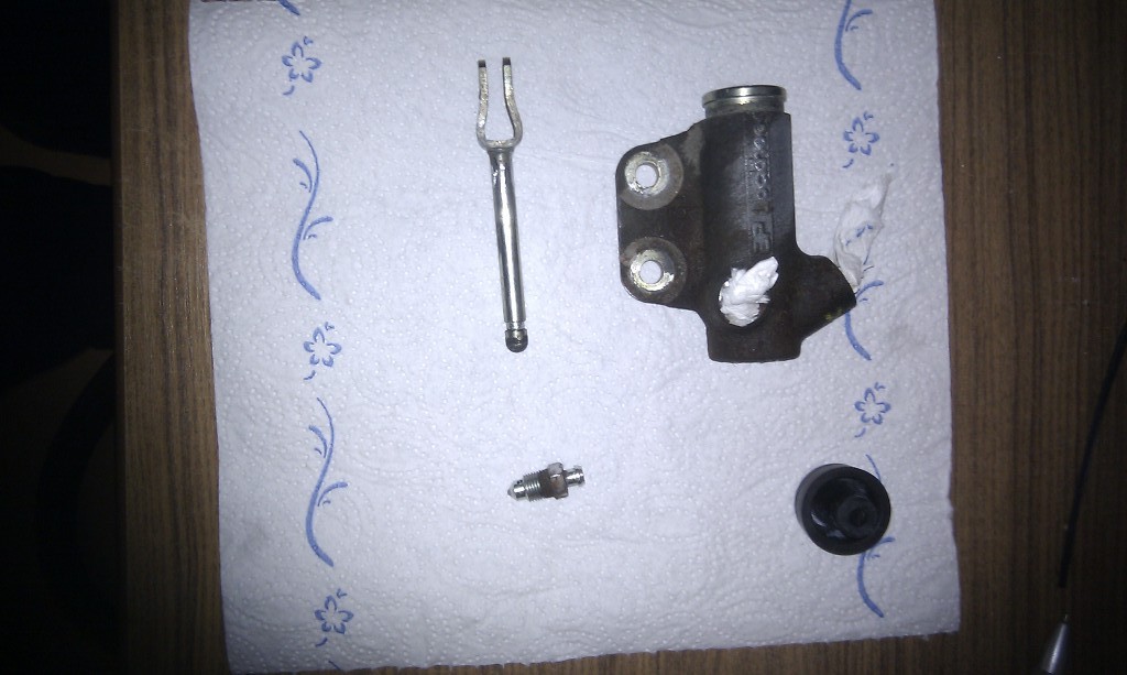

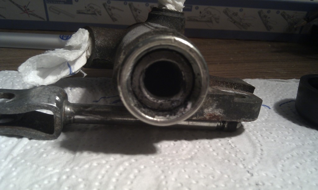

Hab jetzt hinten angefangen:
Flüssigkeit raus so gut es geht. Schrauben schrauben schrauben ...Bluten.. Schrauben und raus ist er.
Clutch Slave forum.jpg [ 121.76 KiB | 7699-mal betrachtet ]
Das Innenleben zeigt für mich keine Schäden auf. Die Dichtung sieht gut aus, und vor allem ist es jenseits der Dichtung Trocken bzw. nur eingefettet aber Bremsflüssigkeit ist dort keine hin gelangt.
Zylinder forum.jpg [ 106.23 KiB | 7699-mal betrachtet ]
Vorsichtig mit meinen Kompressor betätigt zeigt er auch genau das Verhalten was ich von einem Hydraulikzylinder erwartet habe. Es klemmt nichts. Mein persönliches Urteil. HEILE

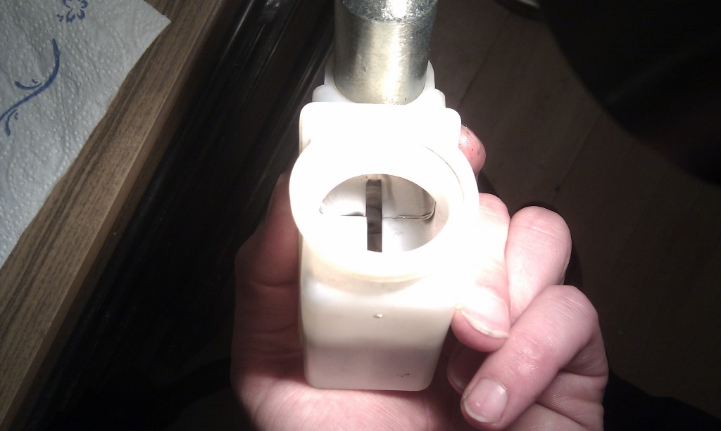

So der Geber ist auch raus.
Auch hier muss ich sagen sieht alles in Ordnung aus. Meine eigentliche Theorie: Im Nehmer oder Geber ist einen Undichtigkeit, welche dafür sorgt, dass die Flüssigkeit Systemintern zurückläuft ist schon rein Bautechnisch überhaupt nicht möglich. :lol:
Im Geber ist jenseits der Dichtung alles Trocken. Ob ich mich jetzt freuen soll oder nicht bin ich mir im Moment nicht sicher. Selbst wenn ich also das System luftfrei habe, werde ich aller Wahrscheinlichkeit nach mein Problem mit der Kupplung nicht los sein. Womit ich all den Aufwand umsonst Betrieben hätte(besser haben werde).

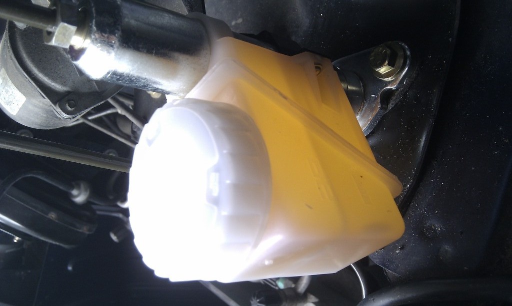

Beitrag Re: Kupplungs- /Schaltprobleme
Eine von den Beiden " Öffnungen" muss schuld sein.
Ausgleichsbehälter innen forum.jpg [ 89.35 KiB | 7670-mal betrachtet ]
Wobei ich meine frage mit Blick auf die Bilder wohl selber beantworte.
Auch wenn ich niemand mit Ahnung bin. NEIN ! da werde ich wohl nicht dran kommen.
Wobei ich es trotzdem versuchen werde da der Zylinder danach eh weg kommt. Oder durch ein Wunder wieder heile eingebaut wird :lol:

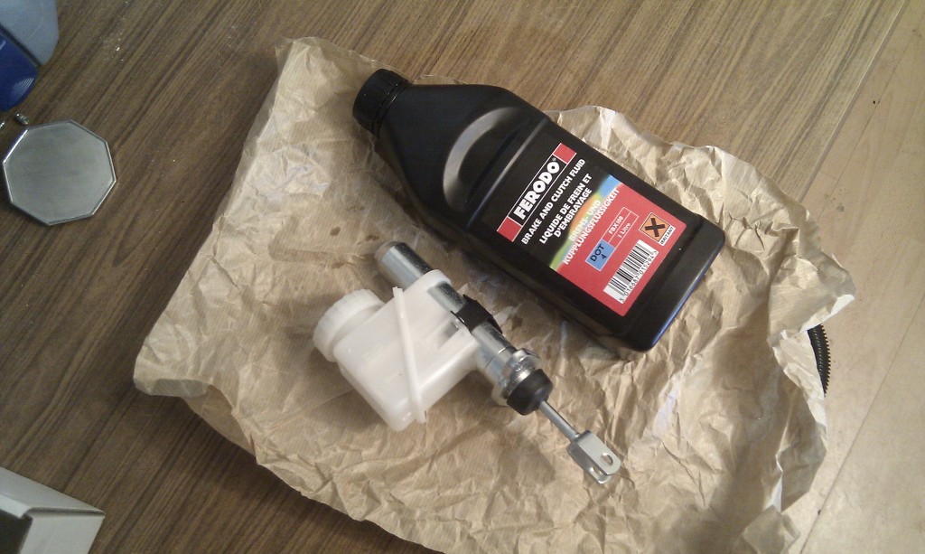

Heute ist der neue Geberzylinder angekommen.
geber neu forum.jpg [ 157.62 KiB | 7609-mal betrachtet ]
Verbaut ist er auch schon
geber neu drin forum.jpg [ 104.97 KiB | 7609-mal betrachtet ]
Dieses Mal habe ich auch nicht den Fehler gemacht ihn leer einzubauen sondern schon vorbefüllt (also auch den Zylinder). Spart eine Menge Zeit beim entlüften.
Und siehe da ------>>>>> ES GEHT !!!!!! Sie läuft wieder. Zwar ist sie noch etwas früh auf der Kupplung aber ich hoffe und denke, dass sich einfach noch etwas Luft im System befindet.
Sie bleibt heute erst einmal über Nacht stehen und Morgen mache ich die Rest Luft raus.
Damit endet mein erstes MG Diva Trauma doch noch mit Happyend und ich bin glücklich, dass ich Sie nicht zur Werkstatt gebracht habe :D :D :D :D
