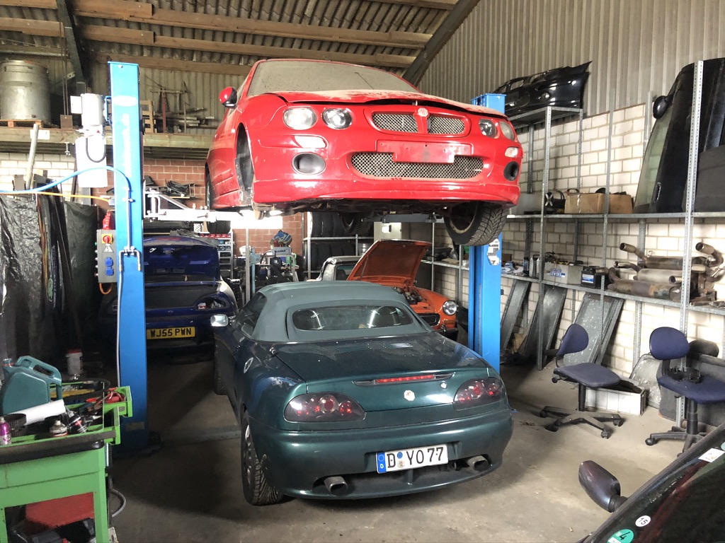

EDIT: Bühne im Einsatz:
bühne.jpeg [ 294.32 KiB | 21571-mal betrachtet ]

Oh Mykel, hast Du eine neue Halle, sieht schick aus :up: .

Ja, schon seit Juli 2018. Nachdem die alte Halle weggeflogen war. Ist jetzt größer und mittlerweile auch viel besser ausgestattet – Kompressor, Lagerregal, Werkzeugwagen usw. Muss aber immer noch sortiert werden, der ganze eingelagerte Mist. :lol:
Die Bodenplatte sollte eigentlich 20 cm haben, es sind aber nur etwa 15. Aber da ist so viel Eisen drin, dass es keine Probleme gibt. Alle Bodenanker halten, Muttern mit 120 Nm angezogen, passt. Und leidlich gerade ist auch alles. Bauernhof eben. Da kannste mit nem fetten Trecker reinfahren. Die Bühne hebt 3,6 Tonnen, wir nutzen die also nur mit ca. ⅓ der Maximallast, manchmal (bei Fremdfabrikaten) mit der Hälfte. Ich hab da keine Sorgen.

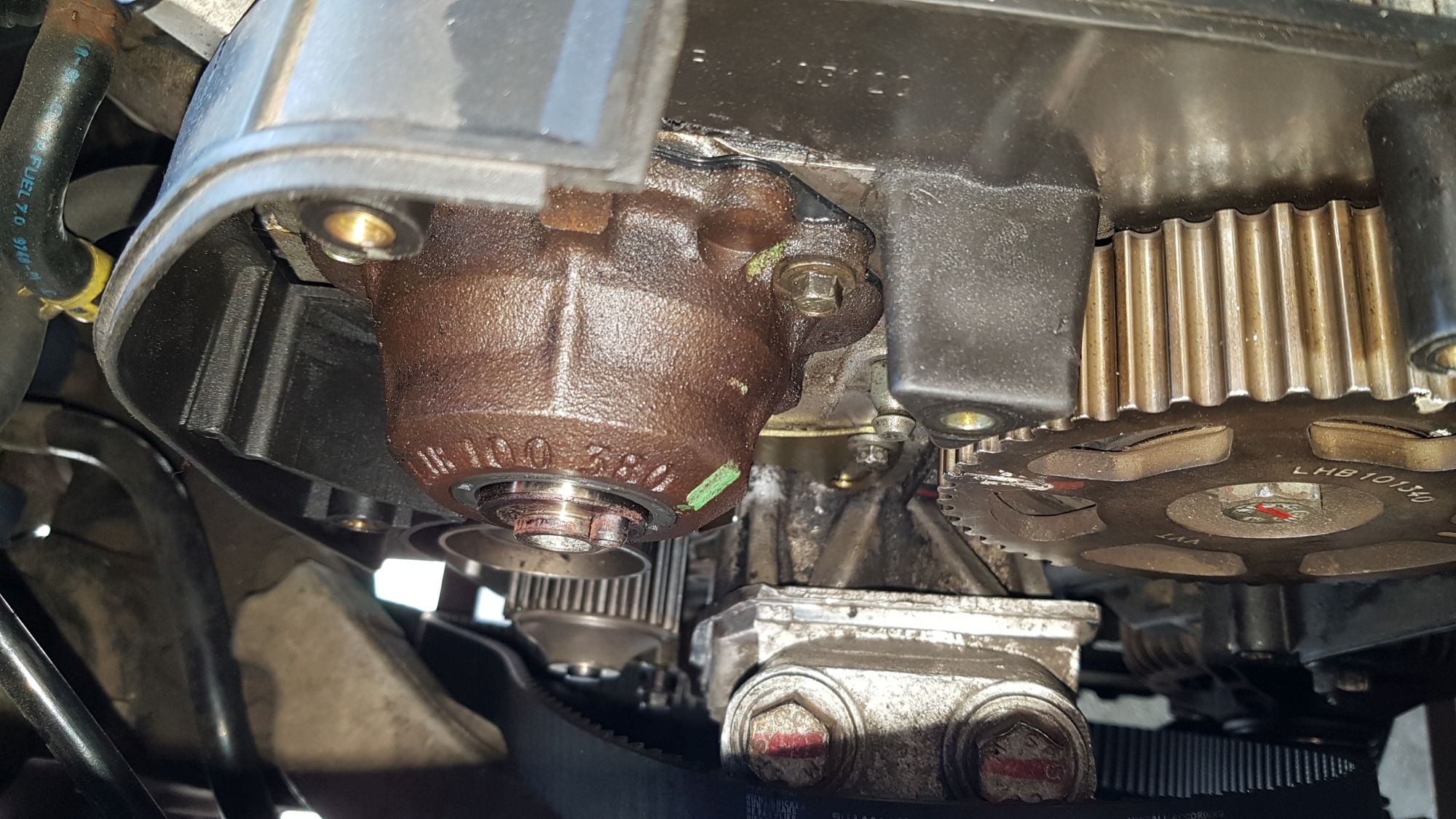

So, nach langer Zeit mal ein kleines Update.
Hab jetzt endlich mal den Zahnriemen entfernt, um mir das alles mal näher anzusehen.
So 100%ig sicher bin ich mir immer noch nicht, wo das Öl herkommt.
Fakt ist, dass überall im ZR-Kasten ein leichter Ölfilm ist.
Ich frag mich, ob nun doch das Öl von oben kommt oder ob der ZR das Öl nur so schön verteilt hat?
Hab mal ein Bild angehängt mit abgenommenem Nockenwellenrad auf der VVC-Einheit.
Könnte sein, dass hier die Undichtigkeit ist, oder?
Soll ich den ZR nochmal montieren und den Motor mal mit offenem Kasten laufen lassen, um zu sehen, wo das Öl austritt?

Wäre eventuell ne Idee. Vielleicht vorher alles mit Spiritus oder Bremsenreiniger ölfrei machen, damit man gleich sieht, wo es zuerst raus kommt.
Den Riemen musste dann eh wegschmeissen, wenn er mal ölversifft war.

Bei mir war es der auslaßseitige NW Simmerring.

speedsgood hat geschrieben:
Hab mir überlegt, das Auslass-Nockenwellenrad auch mal noch auszubauen...
Ist ja jetzt auch kein Ding mehr.... Dank Corona-Kontaktverbot fehlt mir leider ein Helfer.
Vielleicht ist dort ein bisschen mehr Öl zu finden... ;)
