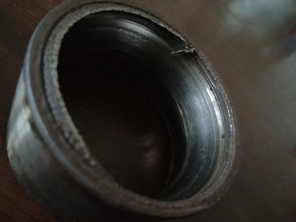

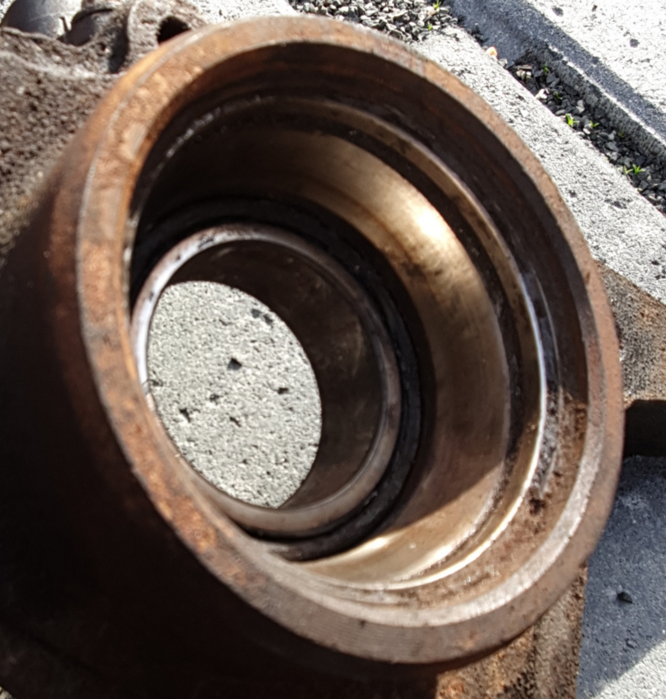

So hab die Radnabe mal zerlegt und Bilder gemacht auf dem Lager ist die Bezeichnung Timken JRN 3905 so hab ich es zumindest mal entziffert (ist verdammt klein eingestanzt und trotz Lupe kaum zu Lesen)

So wird das nix.
Radlagerträger ausbauen. Federringe entfernen (Rost und Dreck säuberlich entfernen), anschließend Lager mit passendem Werkzeug (18G 1358/4, 18G 705-6/3, beide hab ich mir selbst gefertigt) mit Hilfe einer hydraulischen Presse (das erste Mal hab ich einen Holzspalter verwendet, nicht so toll, dann professionelle Presse verwendet) rauspressen, alles säubern, richtige Lager verwenden und dann einbauen.
Läuft bei mir seit mehr als 100.000 km einwandfrei.

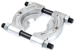

Ein wichtiges Werkzeug:
Abzieher.jpg [ 9.44 KiB | 18731-mal betrachtet ]

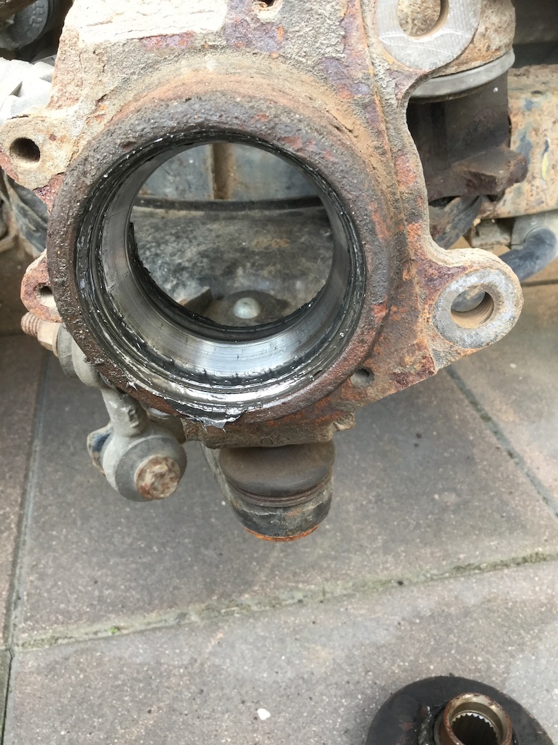

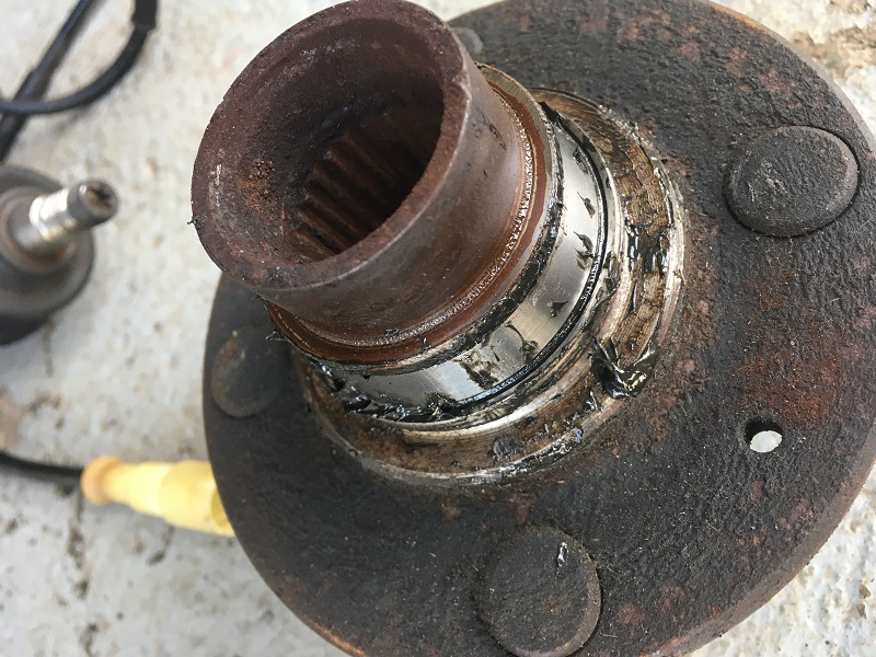

ich habe folgendes Problem und keine Lösung dafür. Am Wochenende wollte ich bei meinem TF 115 Bj. 3/2004 das Radlager hinten rechts ersetzen. Hab das Radlager beim Händler laut Fahrzeugschein bestellt und da das Timken Radlager bekommen. Diese bekomme ich auch überall als passend für mein Fahrzeug angezeigt. Nun zu meinem Problem: Mein Radlager hinten besteht aus 2 Teilen. Das äußere ist ein Schrägrollenlager und befindet sich auf der Nabe. Das innere ist ein Kegelrollenlager und befindet sich im Achsschenkel. Ich habe sämtliche Suchparameter im Internet ausprobiert und finde rein gar nichts darüber. Habe anscheinend einen völlig anderen Achsschenkel als alle anderen. Kann mir da jemand weiterhelfen und vielleicht sagen wo ich die Radlager teile bekomme?

Blödsinn das muss alles raugepresst werden. Dein altes Lager ist nur auseinander gefallen weil die Achsmutter samt Nabe fehlt.
Das neue Lager ist ein Teil. Wird auch wieder komplett eingepresst.

Stefan auf deinem Bild sieht man deutlich den Sicherungssring den musst du entfernen und die Reste vom Lager auch noch auspressen.
Da ist nix mit Metro ect. Das ist alles so richtig denn was anderes würde auch nicht passen.

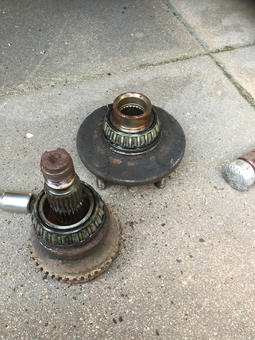

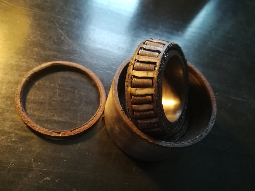

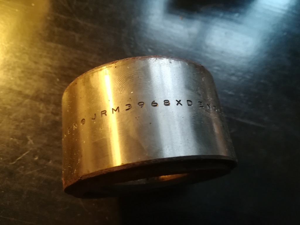

Mein erstes gewechseltes Radlager war ein Timken JRM3968XD (original in der Karre drin), der Simmering ging kaputt, der Rest ist dann klar:
Radlageralt.jpg [ 127.55 KiB | 17482-mal betrachtet ]
Also eindeutig ein Kegelrollenlager, verrostet.
Radlageraltinnen.jpg [ 161.27 KiB | 17482-mal betrachtet ]

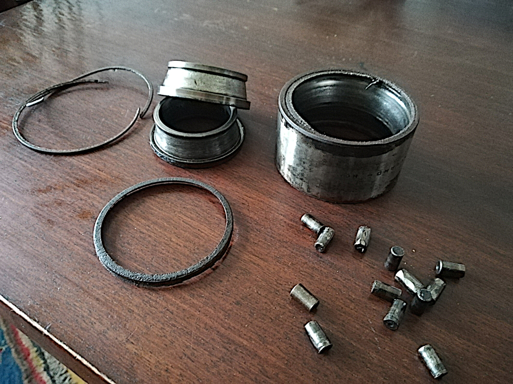

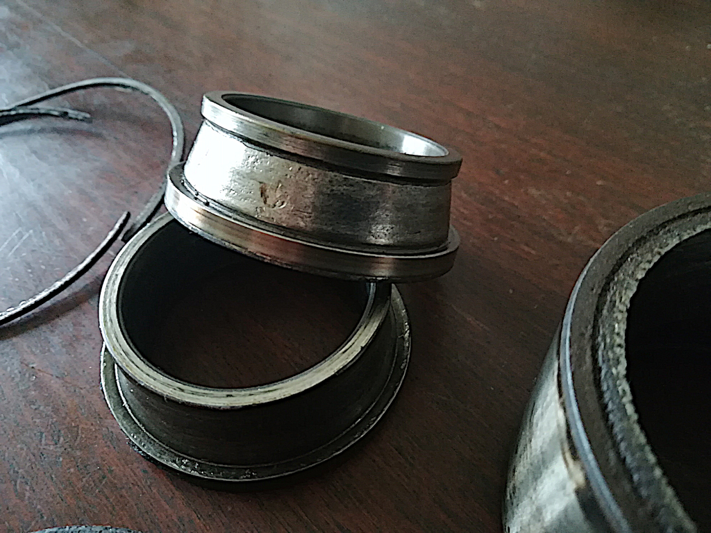

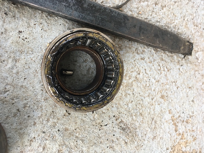

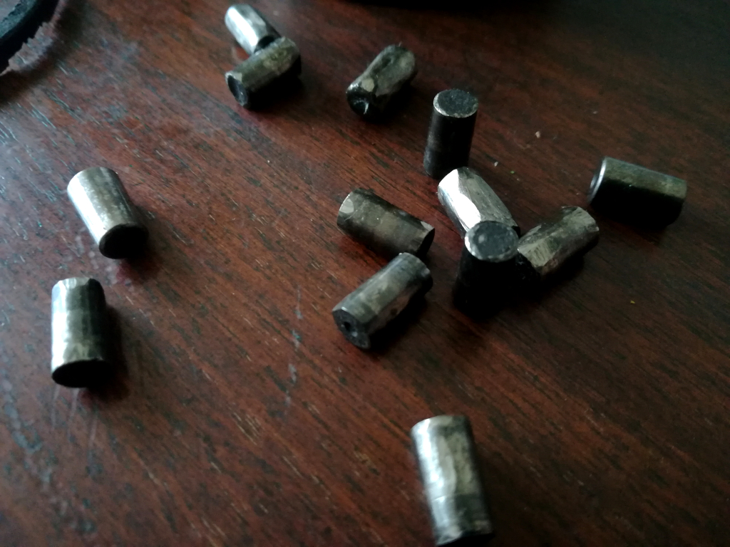

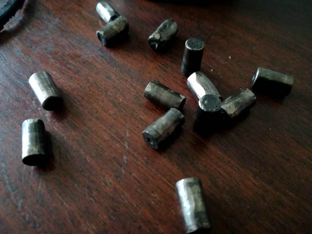

Ich muss dieses Thema wieder mal aus der Versenkung holen, da mich vor einer Woche das linke hintere Radlager nach 227.000 Km für immer verlassen hat (zumindest Teile davon).
Die Ankündigung der Kündigung dieser so wichtigen Aufgabe eines Radlagers war subtil: Ein leises Wummern eine Woche vorher.
Aha, die Reifen werden es sein (da die alten halt alt waren). Kauf ich ja sowieso neu.
Eine Woche und 70 Km später: Kreischen beim Bremsen, nicht immer aber nervig.
Aha, die Bremsbeläge sind halt fällig, die haben ja so eine Zunge, die an der Scheibe streifen wenn hinüber. Tausch ich halt auch. Werde mir das ansehen. Gesagt, getan: Durch die Felge betrachtet aussen eine Abschürfung am äußersten Rand der Bremsscheibe, innen alles normal. Häh? Diese Zunge ist doch innen, oder?
Schau ich mir am Wochenende mal genauer an.
Eine Woche und weitere 70 Km später: Mit 140 Km/h eine Ausfahrt hinunter, voll in die Eisen und rechts in die Kurve: Grammel grammel, rumpel rumpel....der Rest ist aus gehörschutzrechtlichen Gründen zensiert.
Mit 5 Km/h, Warnblinke und vibrationstechnischer Massage 10 Km ins Carport gerumpelt und abgestellt. Leichter Qualm aus dem linken Hinterrad. Am Rad gewackelt und einen ziemlichen Schreck bekommen: 2 cm Spiel in alle Richtungen.
Oohkaayyh, schau ich mir bei Tageslicht an.
Der langen Rede kurzer Sinn: nach dem Ausbau des Radträgers und archäologischer Freilegung der Sicherungsringe und auspressen der Reste des Lagers konnte ich den Radträger retten. Der ABS-Sensor und der Adapter waren Schrott, den Rest der Schraube zur Befestigung desselben konnte ich entfernen. Die Bremszange und die Scheibe waren nur leicht beleidigt (der Trennungsschmerz wahrscheinlich), Beläge in Ordnung.
Bei Rimmers alles bestellt (Radlager Timken, ABS-Sensor, Adapter, Schraube, bei der Gelegenheit auch gleich die beiden Spurstangen hinten) und am Wochenende eingebaut.
Fährt wieder SUPER.
Ursache: Verrosteter Simmering... :down:
Anbei die paar Fotos als Impression.

Beitrag Re: Radlagerproblem
Ach ja: Die Käfige der Kegelrollen und der Rest des Lagers waren auf der Landstraße verteilt. :lol:
