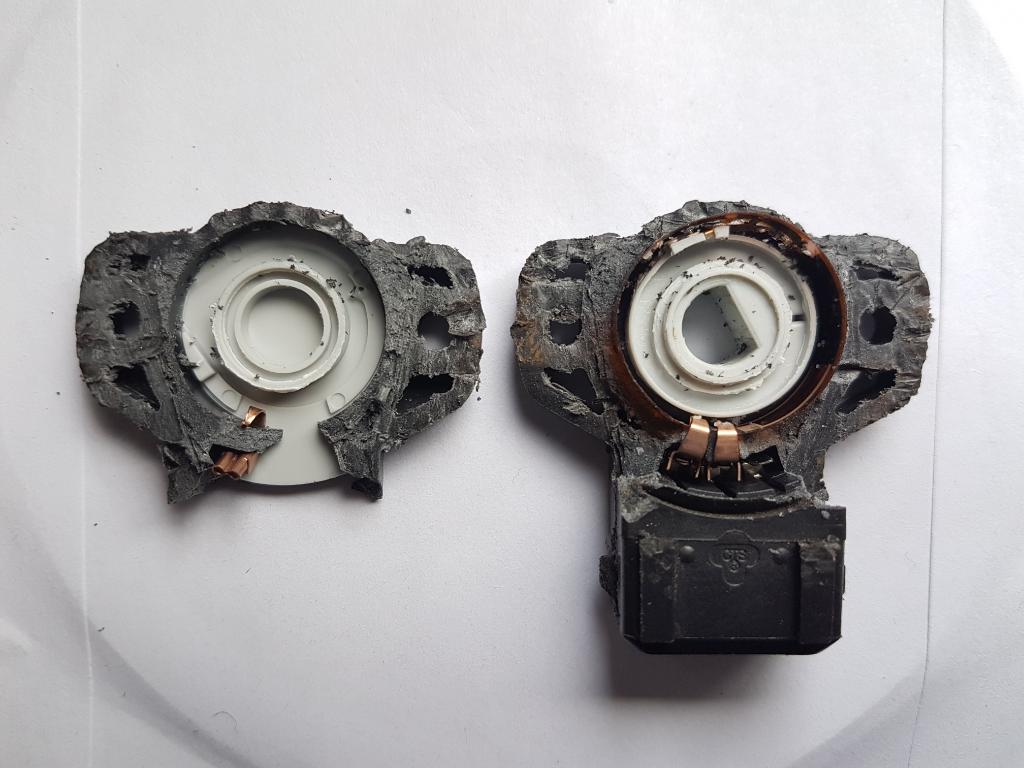

So, habe mal einen alten Poti zerlegt. Da ist definitiv keine Feder drinn. Poti hat die Nummer MJC100021.
Gab es da wohl nen Upgrade mit Rückstellung irgendwann?
rps20170612_185902.jpg [ 78.56 KiB | 14907-mal betrachtet ]
Gruß Philipp
