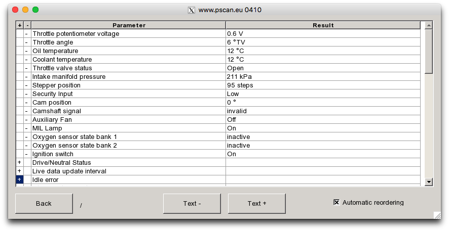

Kann Torque dir Livedaten des Steuergeräts und der Sensoren liefern, also Temperaturen, Drosselklappenwinkel, Nockenwellensensor usw.? Bei PScan sieht das z.B. so aus:
Bildschirmfoto 2015-11-03 um 17.39.47.png [ 55.57 KiB | 4046-mal betrachtet ]

@Mykel: Ja. Auf was soll ich achten?

Zündkerzenkabel könnte in der Tat sein, denn das führt zu Fehl- bzw. Nichtzündung, bläst unverbrannten Sprit in den Kat und sorgt dort für Malheur. Deshalb auch das Blinken der MIL -> möglicher Katalysatorschaden.
Fahr die Kiste warm und achte auf plausible angaben bei Wasser- und Öltemperatur, ob der Nockenwellensensor Daten liefert und ob der Steppermotor (Leerlaufventil) so zwischen 20 und 40 Schritten steht.
