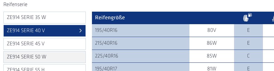

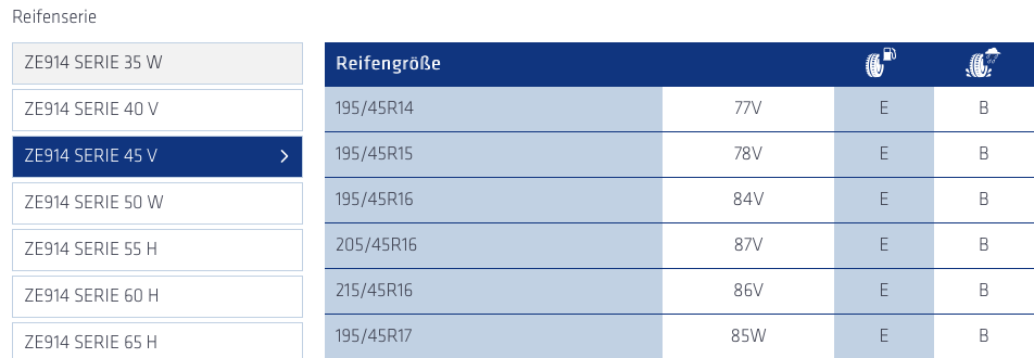

Dann bring doch mal Licht ins Dunkel, Franz; ich hatte dich ja ausdrücklich gefragt in meinem Post, einmal wegen dem Trend weg von laufrichtungsgebundenen Modellen und zum anderen wegen dem Einfluss des Tragfähigkeitsindex.
Was vielen F-Fahrern auch nicht klar ist (war es mir auch nicht, ehe ich einen TF hatte), ist wie empfindlich die TFs auf Reifen reagieren. Ein guter Bekannter von mir fuhr seinerzeit auf seinem TF (15"-Felgen) vorn GSD2 und hinten waren Nexen CP641 drauf. Fahrwerk in Ordnung, Luftdruck getestet, und die Kiste war ab 80 auf trockener Straße unfahrbar. Wir haben dann getauscht, auf meinem MGF liefen die Dinger völlig unauffällig. Das hat gar nichts mit sportlicher Fahrweise zu tun, auch im ganz normalen Bereich hast du mit bestimmten Kombis die Schweißperlen auf der Stirn.
Zu den Falken habe ich nochmal nachgesehen, und ich denke deren Website sollte doch die korrekten Infos enthalten, oder nicht?
