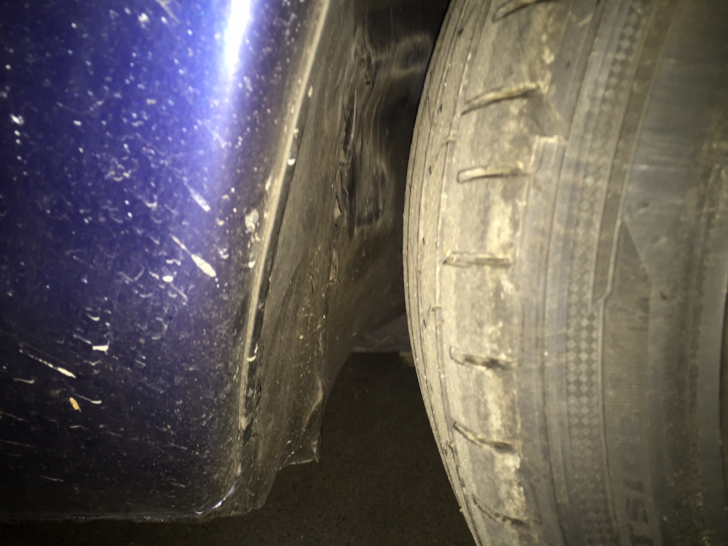

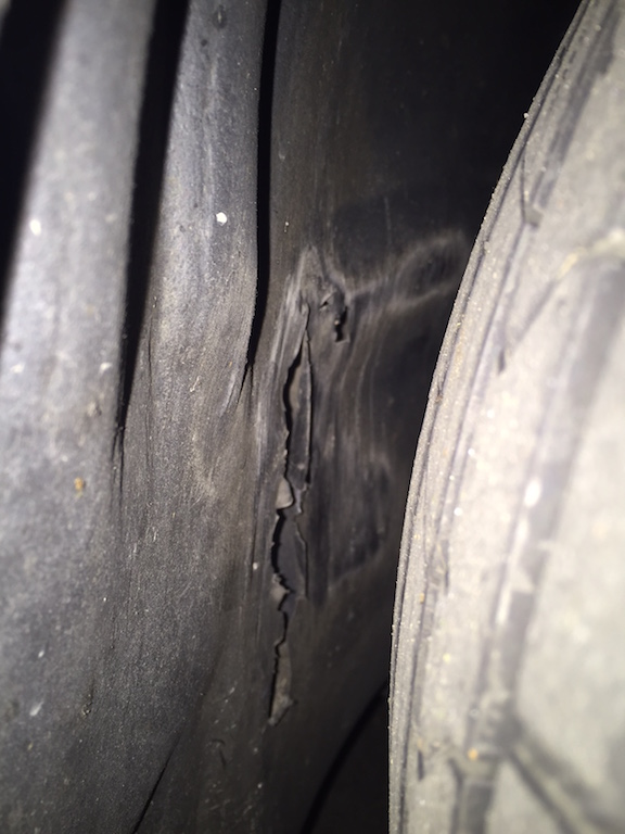

Vielen Dank Michael!
Ja, vorne rechts kann man unschwer Schleifspuren an der Kunststoffradhausschale entdecken. :cry:
Nichtsdestotrotz lass ich ihn morgen 2cm anheben, vor der langen Fahr am WE komme ich wohl mehr zur Sparvermessung oder gar zum Heißluftföhnen.
Aber vielleicht macht es bei mir auch die Reibungshitze von alleine ... :lol:
Die Idee mit den CW wäre natürlich prima.
War heute bei Bartzick in Ennepetal und habe mir ein paar Trophys angeschaut.
Er gab mir als Tip auch noch auf den Weg, meine Reifen vorne (195 auf 16") mit nur 1,7 bar zu fahren. Soll ein völlig anderes Fahrverhalten sein.
Und der Mann hatte recht ... sehr ruhiges Fahrverhalten, auch trotz der gerade mal 320mm Höhe... :up:

Beitrag Re: MGF zu tief?
Da muss wohl echt ein Heißluftföhn dran :puh:

Do 21. Apr 2016, 01:07
Autsch, ob da der Fön noch reicht? Das sieht ja schon durchgescheuert aus. Und in dem Fall müssten die Radhausschalen neu. :konfus:
Ich wüsste auch schon, wer mir die liefert. Kostenlos, versteht sich. :evil:
Auf die Diskussion bin ich gespannt …
