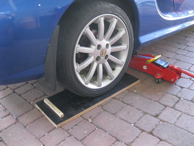

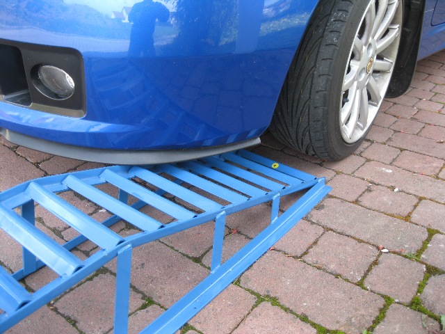

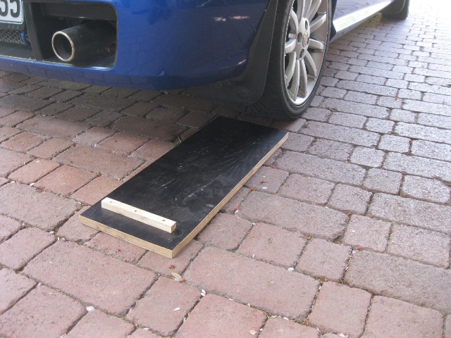

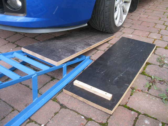

@medaber:
Heute nachmittag schnell ein paar Fotos gemacht
Dateikommentar: Da sieht man gut, dass die Rampe für den Splitter zu steil ist

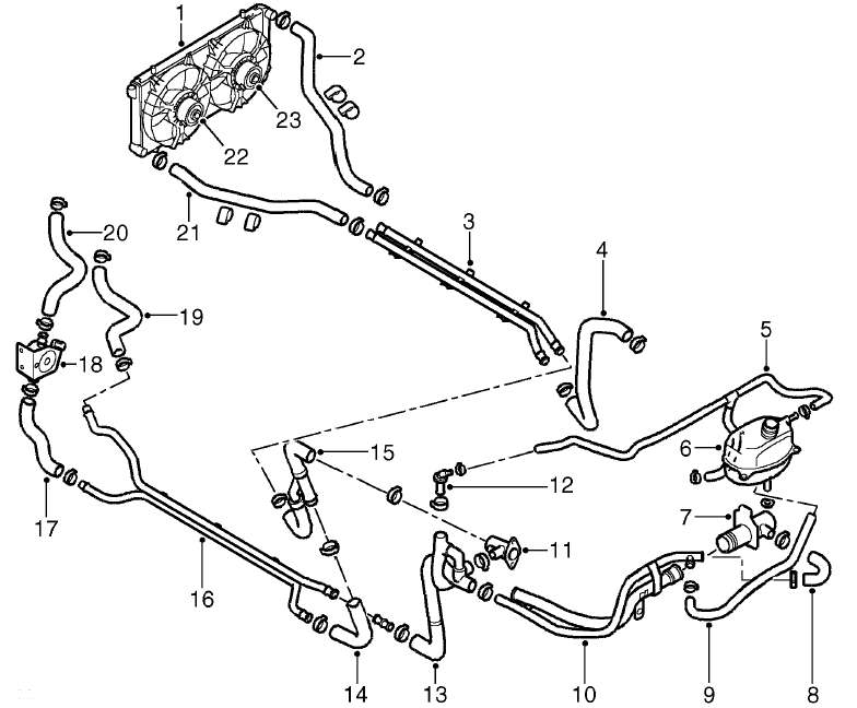

Nochmal genau geschaut, Tassilo müsste richtig liegen:
MGF_original.jpg [ 55.34 KiB | 17887-mal betrachtet ]
Heißes Wasser kommt durch den Stutzen (11) und den Schlauch (15) ins rechte Unterbodenrohr und fließt dann durch Schlauch (2) oben in den Kühler. Unten wieder raus, dann durch Schlauch (21) und das linke Unterbodenrohr zurück zum Schlauch (4), von da aus durch das dickere Rohr vom Rohrgeweih (10) zum Thermostat (7).
