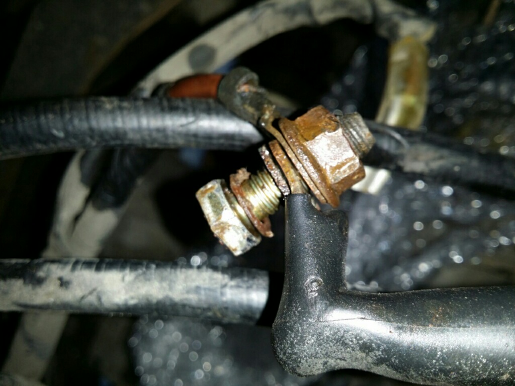

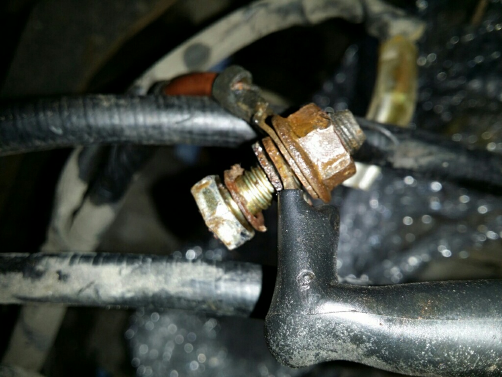

So, der Anlasser ging gut raus. Probleme macht der Punkt “Mutter von Magnetschalter lösen und Kabel entfernen“. Mutter angeschaut und krack, bricht die ganze Schraube aus dem den Anlasser. Der Guss ist mürbe wie altes Plastik. Jetzt baumelt die Schraube mit zwei Kabeln im Motorraum, die Mutter sitzt bombenfest. Noch ein paar mal Kriechöl drauf, dann klappt das morgen hoffentlich...

wird es wohl mal einer mit dem festziehen übertrieben haben :)
mal mit ner Zange halten und dann mit ner Nuss drauf... dann sollte das schon aufgehen...

Nope, weder mit Zange noch mit Ringschlüssel war was zu machen...

auch nicht wenn du versuchst erstmal weiter zusammen zu drehen ??

Beitrag Re: Diva startet nicht mehr, Anlasser tot, klopfen bringt ni
Nö, auch nicht. Wasser und Salz haben die Mutter scheinbar fixiert. Ich hoffe aufs Kriechöl, sonst muss sie zersägt werden... Viel Platz ist hält nicht.

Also Schraube und Mutter hängen immer noch fest aneinander. Dafür ist jetzt die Schraube in der Mitte durch gerissen. Auch eine befriedigend Lösung :D

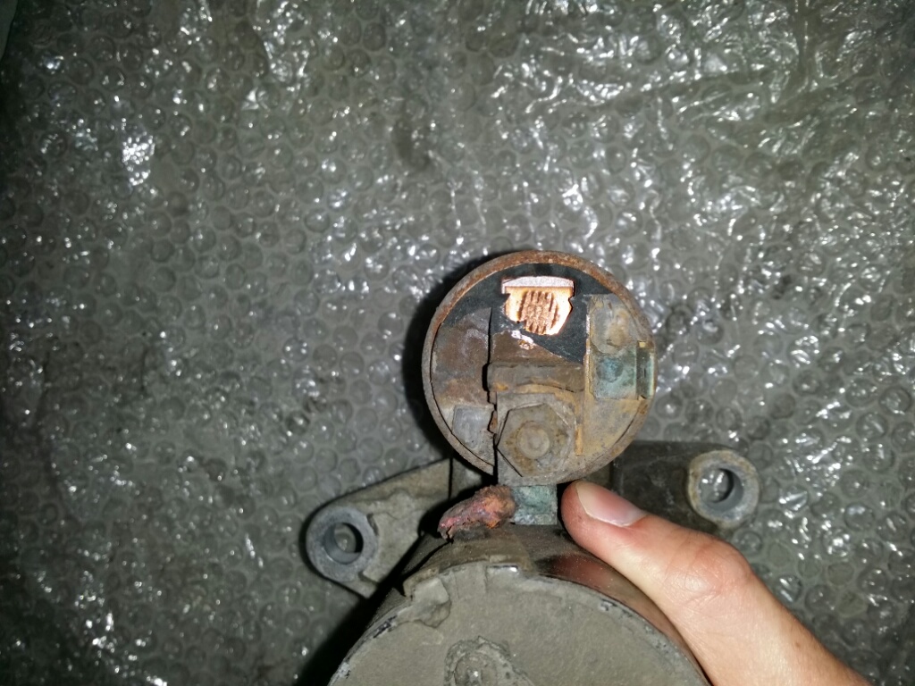

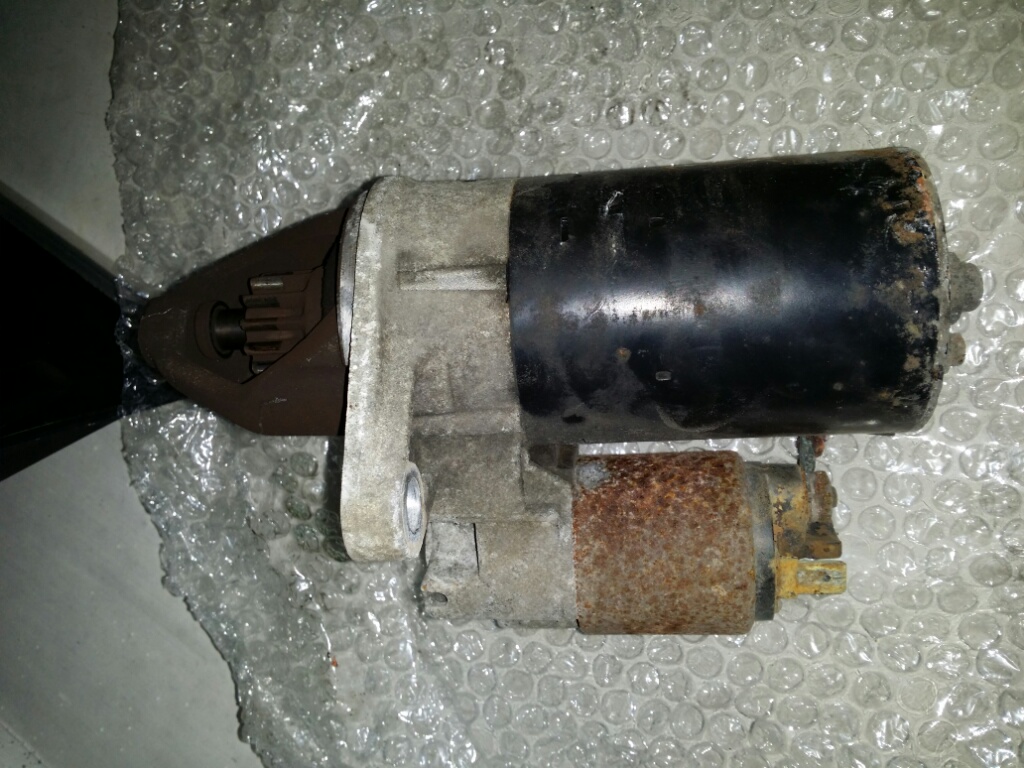

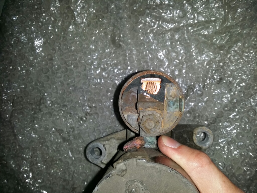

Vor dem Starten hab ich noch Batterie gemessen. 11,8 V ohne angeschlossen zu sein... Ok, zum orgeln sollte es reichen. Angeschlossen, Schlüssel rum... wroooom. Er läuft!
Kann man mit dem alten Anlasser noch was machen? Will den wer?

ist ja nur der magnetschalter den du zerstört hast ;)
Mi 24. Feb 2016, 21:19
Beiträge: 1956
Gibt's den einzeln?
Do 25. Feb 2016, 09:11
Auch mal nach der Teilenummer BAU5703 bei einigen Anlassern konnte der getauscht werden
