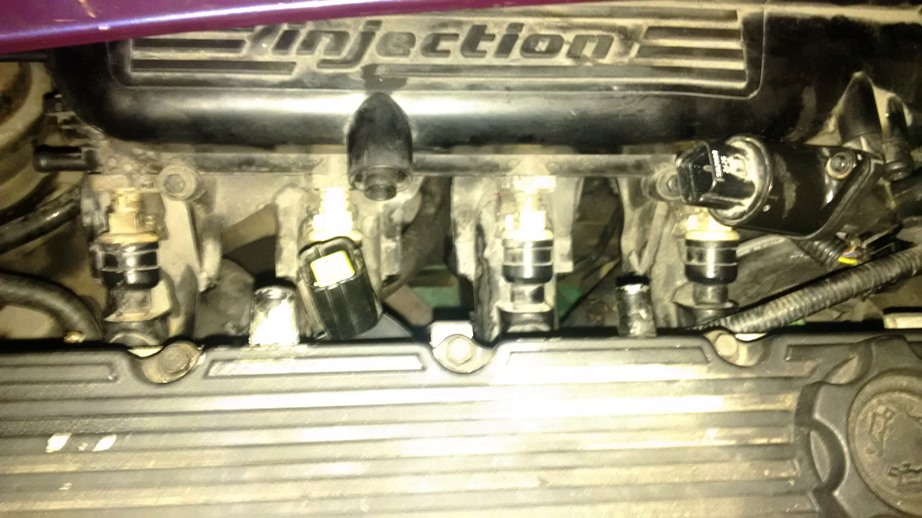

Es geht vorwärts: Gestern die Ansaugbrücke auf Verzug geprüft - sie ist plan und hat auch keine Ausbrüche - und angebaut. Ich habe dabei die unteren vier Schrauben durch Stehbolzen mit Muttern ersetzt, wie es im Service Bulletin stand. M.E. die bessere Lösung. Dabei habe ich die Gewissheit gewonnen, dass sich die Verschraubung der Ansaugbrücke gelockert hatte. Denn zum Festziehen mit dem vorgeschriebenen Drehmoment von 17 NM war deutlich mehr Kraft erforderlich, als zum Lösen der alten Schrauben und Muttern.
Spätestens übernächste Woche soll der große Moment folgen, wenn der Motor (hoffentlich) wieder läuft. Ich bin gespannt.

Gestern ging´s endlich wieder weiter. Alles zusammengebaut, Motor dreht, wie er soll und alles ist dicht. Dumm nur, dass der Motor nicht anspringt. Da sich auch nach mehrmaligen Startversuchen kein Benzingeruch einstellt, gehe ich davon aus, dass mangelnde Benzinzufuhr die Problemursache ist. Aber warum? Die Benzinpumpe ist bei eingeschalteter Zündung deutlich zu hören. Wo kann der Fehler liegen? Wenn ich bei abgeschalteter Zündung die Spritleitung zur Fuel Rail abziehe fließt nur wenig Kraftstoff. Leider bin ich mit der MGF-Einspritzanlage noch nicht wirklich vertraut, so dass ich nicht weiß, ob das so sein soll. Beim MGB wäre die Zuleitung zu den Vergasern nach Abschalten der Zündung randvoll.
Wo soll ich suchen?

Gibt´s abgesehen von der Möglichkeit, dass die Einspritzdüsen nicht angeschlossen sind (Das kann ich ausschließen.), einen möglichen elektrischen Grund, dass diese nicht öffnen? Wo bekommen die ihr Signal zum Öffnen her?

Über das braun-pinke Kabel liegt jeweils Zündungsplus an den Düsen an, gelb-blau (Zyl. 1 und 4) bzw. gelb-grün (Zylinder 2 und 3) werden im Steuergerät im Takt auf Masse geschaltet.

gerade nachgeschaut.
Signal direkt von MEMS.
Masse geht direkt durch das MEMS auf Massepunkt.
Aber wenn dieser Massepunkt nicht "funktionieren" würde, wären etliche andere Sensoren etc. auch betroffen.

Habe heute weiter gesucht: Wenn ich die Zündung anmache läuft die Pumpe an und fördert ca 50ml bis sie stehen bleibt. Außerdem liegt bei eingeschalteter Zündung Plus an den Düsen an.
Mittlerweile glaube ich aber, dass der Grund für die Startunwilligkeit wesentlich trivialer ist. Wenn ich starten will, ist häufig nur ein Klick vom Magnetschalter zu hören, und die Spannungsversorgung bricht komplett zusammen. Auch dreht der Anlasser trotz voll geladenem Booster mit 2000 A Spitzenleistung eher träge, wenn er denn dreht. Ich werde jetzt mal die völlig tote Batterie gegen die des grünen F tauschen. Mal sehen, was dann passiert.
