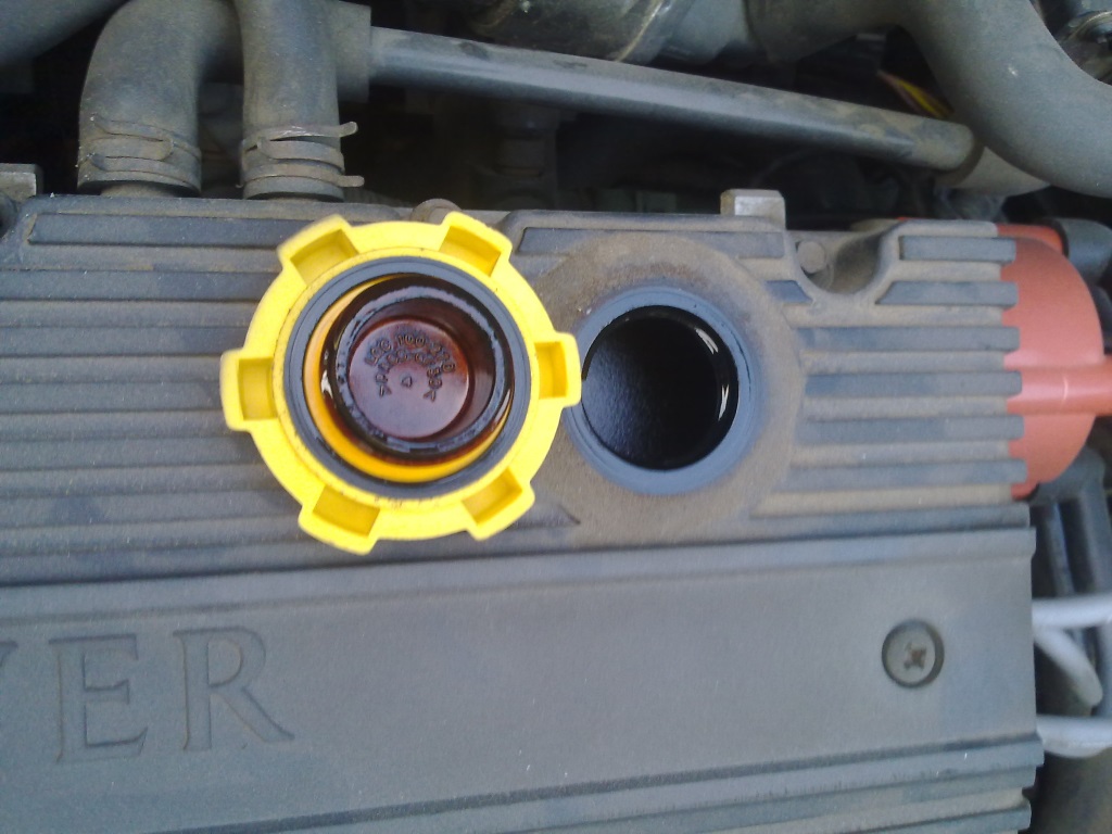

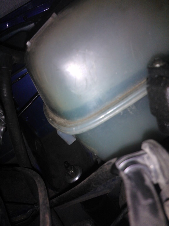

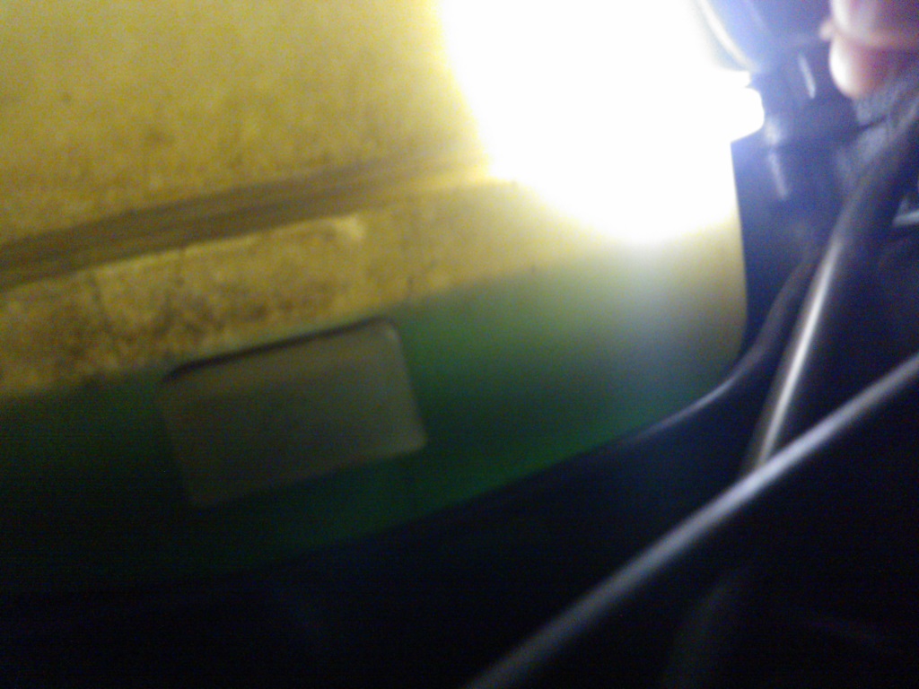

Gestern mal eine ~50 km Testfahrt gemacht. Auto erst warm gefahren (Öl 90°C) im Chemnitzer Stadtverkehr. Dann auch mal auf die Autobahn und Zunder gegeben (bis 180 km/h). Danach Auto wieder im Stadtverkehr kaltgefahren und abgestellt.
Im Anhang die Bilder vom Kühlmittelverlust. Alle Fotos im abgekühlten Zustand.
Im Stand verliert er kein Wasser. (Füllstand entspricht dem Stand von Vorgestern) Ebenso sind keine Wasserpfützen unter dem Auto zu erkennen.
Ich vermute das das Wasser entweder verbrannt wird oder ins Öl geht. Letzteres macht mir gehörig sorgen weil dann das Öl ausdünnt und seine Eigenschaften verliert. Würde sich ein Ölwechsel anbieten? Weil das gegenwärtige Öl ist seit 08/2014 drin und der Stand ist etwas unterhalb vom Minimum. (Bild)
Im Anschluss an den Ölwechsel könnte man einen Öltest machen lassen und sehen ob Kühlwasser drin ist.
Was meint ihr?

Ölwechsel kannst du dir vorerst mal sparen, ich tippe bei dem Wasserverlust in so
kurzer Zeit auf Kopfdichtungsschaden, müsste eigentlich an der Spitze des Ölmessstabes
Majo dranhängen und vom Auspuffqualm feuchte Handflächen kriegen.

Muss ich prüfen. Vor der Testfahrt war keine "Mayo" am Ölstab. Das mit den feuchten Handflächen muss ich testen.

Sind beide abgebildeten Wasserstände bei der selben Temperatur aufgenommen, oder einer kalt - einer heiß? Das schwankt je nach Temperatur schon mal einiges, je nach Schwabbeligkeit der Schläuche. Und dann hat dat Dingen ja auch ne Plastik-Ansaugbrücke, wie sieht die Dichtung davon aus? Wenn das da runterläuft verdunstet das Wasser auch am heißen Motorblock bevor man es sieht.

Beide Fotos im kalten Zustand (mehrere Stunden). Wir reden hier von vielleicht 3 cm Verlust an Kühlwasser innerhalb von 50 km.
Wegen der Ansaugbrücke keine Ahnung. Ich habe den Wagen wegen dem Unfallschaden zwar teilweise zerlegt, aber die Motorabdeckung habe ich noch nicht abgehabt.
Ich vermute aber der Tip von MG 850 könnte stimmen. Ich meine aus dem Auspuff tropf unnormal viel Wasser wenn er läuft.

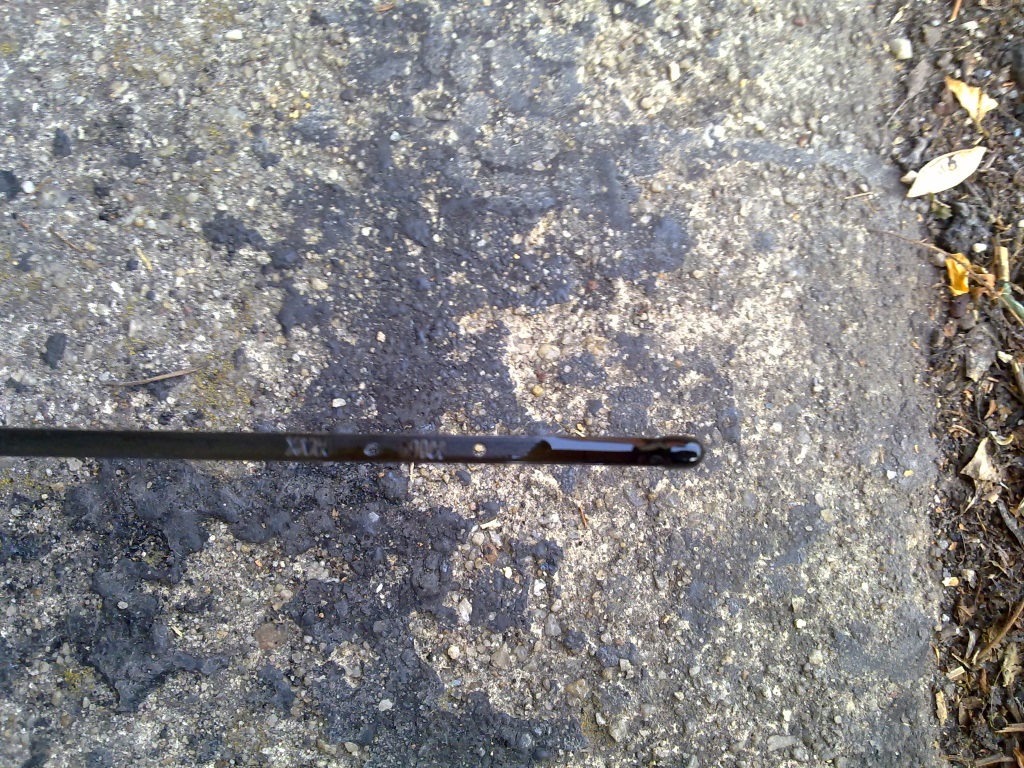

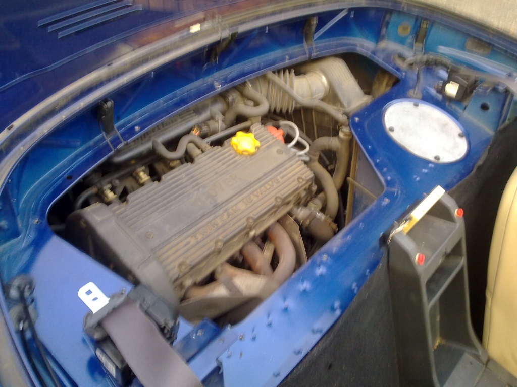

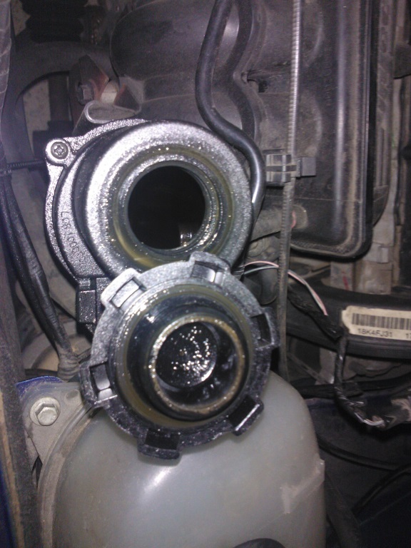

Ich habe auch mal den Ölstand vor dem nachfüllen fotografiert. Außerdem habe ich die Motorabdeckung abgemacht und ein Foto vom Öleinlassdeckel geschossen.
Ich bin echt gespannt was morgen rauskommt bei Mike in DD. Morgen wird sich entscheiden ob Schlachten oder wieder aufbauen.
Eine Kurze Frage zum Schluss. Würdet ihr das Auto die 80 km ohne Motorabdeckung fahren. Vielleicht fällt mir ja was auf während der Fahrt. Oder ist das zu gefährlich?

Ich würde nicht so lange ohne die Abdeckung fahren, da fallen Dir die Ohren ab.
Ganz ungefährlich ists auch nicht, falls mal ein Schlauch platzt.

Un düber MAX (das heißt ja nicht zum Scherz so) würde ich auch nix einfüllen!

Exakt! Der Ausgleichsbehälter heißt nicht ohne Grund so, der soll ja den Druck ausgleichen, und dafür braucht er ein entsprechendes Luftpolster, denn Flüssigkeiten lassen sich bekanntlich nicht komprimieren. bis nen cm drüber ist aber kein Problem. Lieber zwischendurch mal anhalten und nachschauen. Meine Mrs P. verliert auch immer mal was, ich hab deshalb immer nen Liter Kühlmittel dabei. Muss ich auch noch bei … :?
