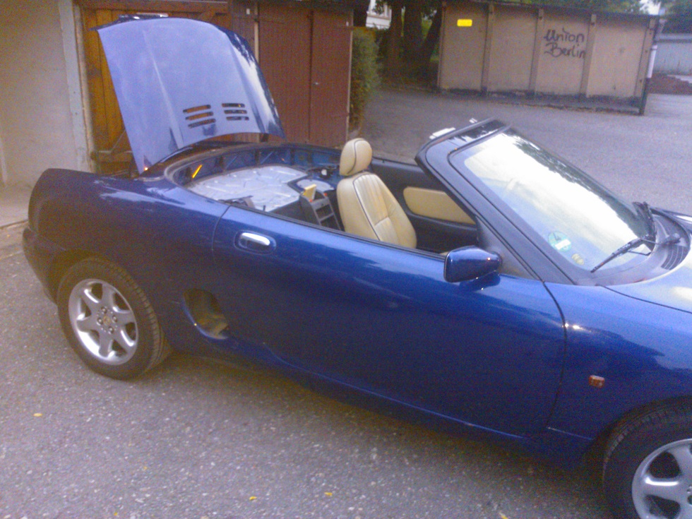

Ich würde den Wagen halt gern bevor er zum Karobauer geht durch eine Spurvermessung und Einstellung prüfen lassen. Nun weiß ich aber nicht ob es sich lohnt das im jetzigen Zustand zu machen oder lieber erst aufpumpen und messen und einstellen lassen. Bzw. ob ich da einen ATU Experten ranlassen darf oder lieber zu einen MG Fachhändler....
Zur Zeit sieht es halt so aus (Bild ist 2 Stunden vor dem Unfall entstanden):

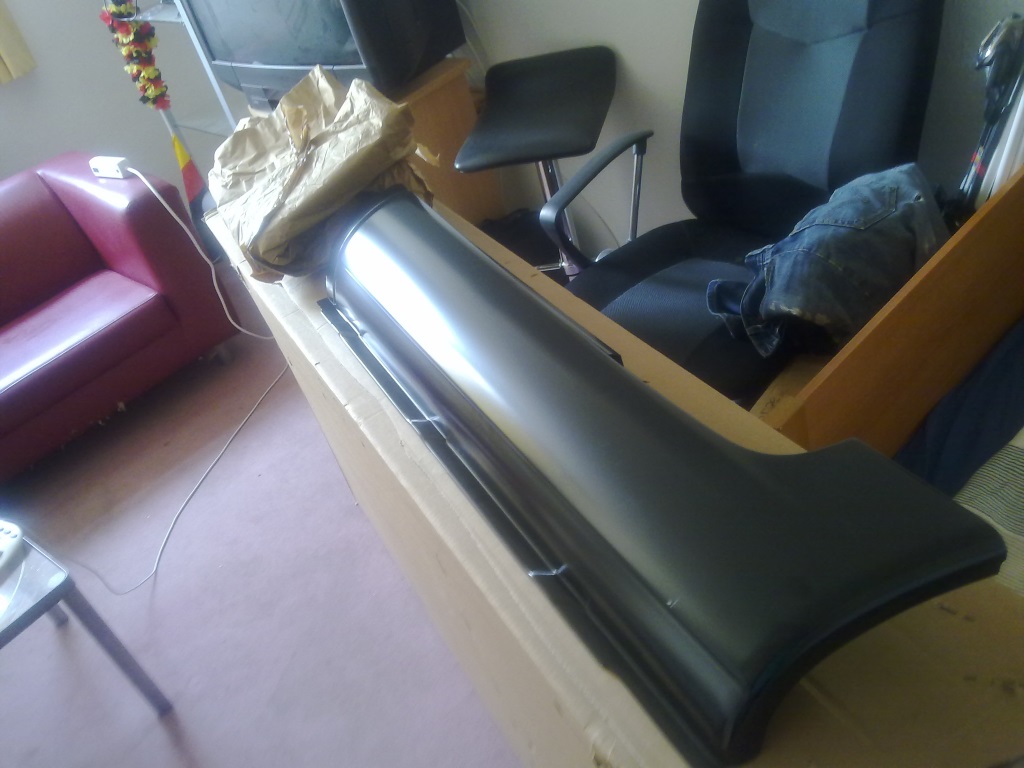

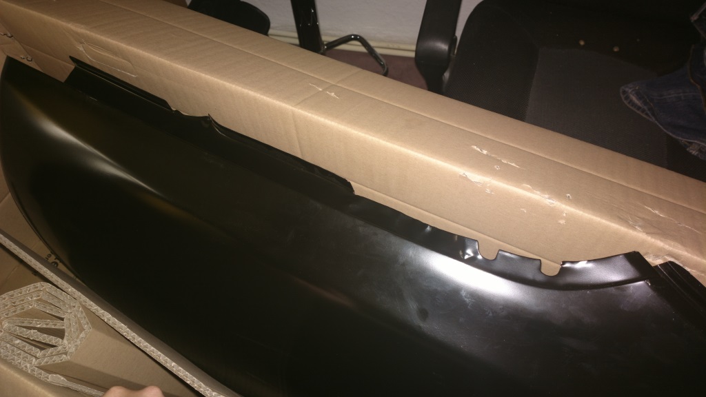

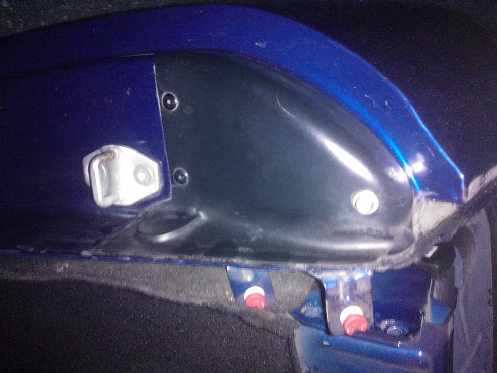

Zunächst erstmal zu dem Seitenteil. Ganz so rosig sieht das nicht aus mit den Flächen die mit der Karosse verschweißt werden (Bilder siehe unten... wie bekomme ich die in den Text wie es oben gemacht wurde??)
Mein Kollege meinte das der Niederhalter in der Presse nicht richtig funktioniert hätte. Die Karobauer meinten zwar das das machbar wäre. Aber zusätzlicher Aufwand. Offenbar sind die noch verfügbaren Karosserieteile bei Ebay nur B- Teile....
Nun zur Reparatur. Also wir haben uns drauf geeinigt das ich in Vorleistung gehe und den Wagen zerlege und wieder zusammenbaue nach dem Karobauer und Lackierer. Das spart 600-1200 € vor Steuer. Daher werde ich heute eine Garage mieten in Chemnitz. Ist sowieso besser, da der Wagen durch den Unfall endgültig in meinen Besitz übergegangen ist.
Mir ist aufgefallen das die T-Bar im Bereich zwischen Überrollbügel und Öffnung Beifahrergurt gerissen ist. Ich tendiere dazu gleich eine T-bar mit Lautsprecheröffnungen, den Träger mit Lautsprechern und einen Überrollbügel mit Windschott zu verbauen. Gibt es da irgendwelche Hürden?
Bezüglich der Frontschürze. Die Karobauer meinten, das eine Reparatur je nach Material (KS-Schweißen) möglich wäre. Aber alle wollten keine Langzeit Garantie geben auf den Lack der dann draufkommt. Daher überlege ich eine gebrauchte Schürze bei Ebay zu beschaffen. Und wie gesagt würde ich bei der Gelegenheit gleich eine mit Nebelscheinwerfern verbauen. Daher hier die Frage: Wie verhält es sich mit den NSWs?:
1. Ist das ein Nachrüstsatz der in die original Schürze verbaut wird? (nachträglich nachrüstbar) Die Ringe um die NSW müsste man dann aber Lackieren lassen?
2. Liegen die Kabel tendenziell schon in einem 99er MK-1 MGF?

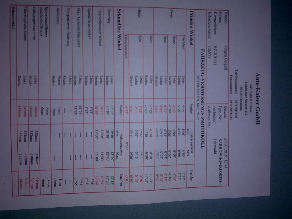

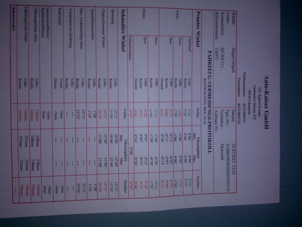

Ich bekomme die Garage erst morgen. War aber heute zur Achsvermessung. Walther in Radbeul meinte erst Achsvermessung - dann Reparatur und dann Auto hochpumpen und Fahrwerk einstellen.
Folgendes kam bei der Vermessung raus (nur messen nix einstellen):
Wie bekomme ich das Bild in den Text und nicht ans Ende?? // Ich kann das Bild leider nicht aufrecht hochladen, das erlaubt euer System nicht.
Die Werkstatt meinte der Rahmen wäre i.O. die Fehlerhaften Werte begründen sich wahrscheinlich mit der falschen Höhe. Was meinen die MG Experten?

Mi 29. Jul 2015, 13:31
Beitrag Re: Bekanntmachung mit Leitpfosten
Der Messstand sollte eigentlich wenn's ein guter ist die fahrzeughöhe beim MGF abfragen
Und wenn die nicht stimmt muss er erst hochgepumpt werden
Mi 29. Jul 2015, 14:55
Beiträge: 1214
Hat der Werkstatt Mensch mit dem Zollstock gemessen und in den PC eingegeben. Ist im Protokoll ganz unten zu sehen. 340-346 mm.
Da es keine MG Werkstatt in Chemnitz gibt, konnte keiner Aufpumpen. Nur messen. Die Frage ist halt ob die Werte eine Aussage über den Rahmen des Fahrzeuges geben können. Weil desswegen habe ich es ja gemacht.

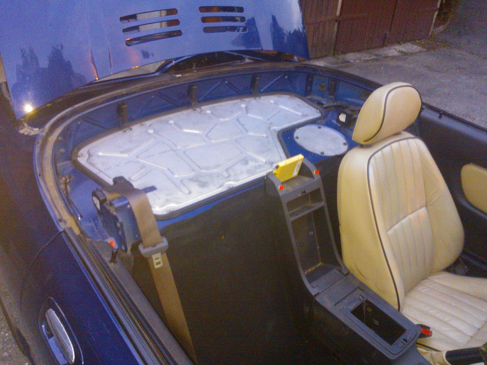

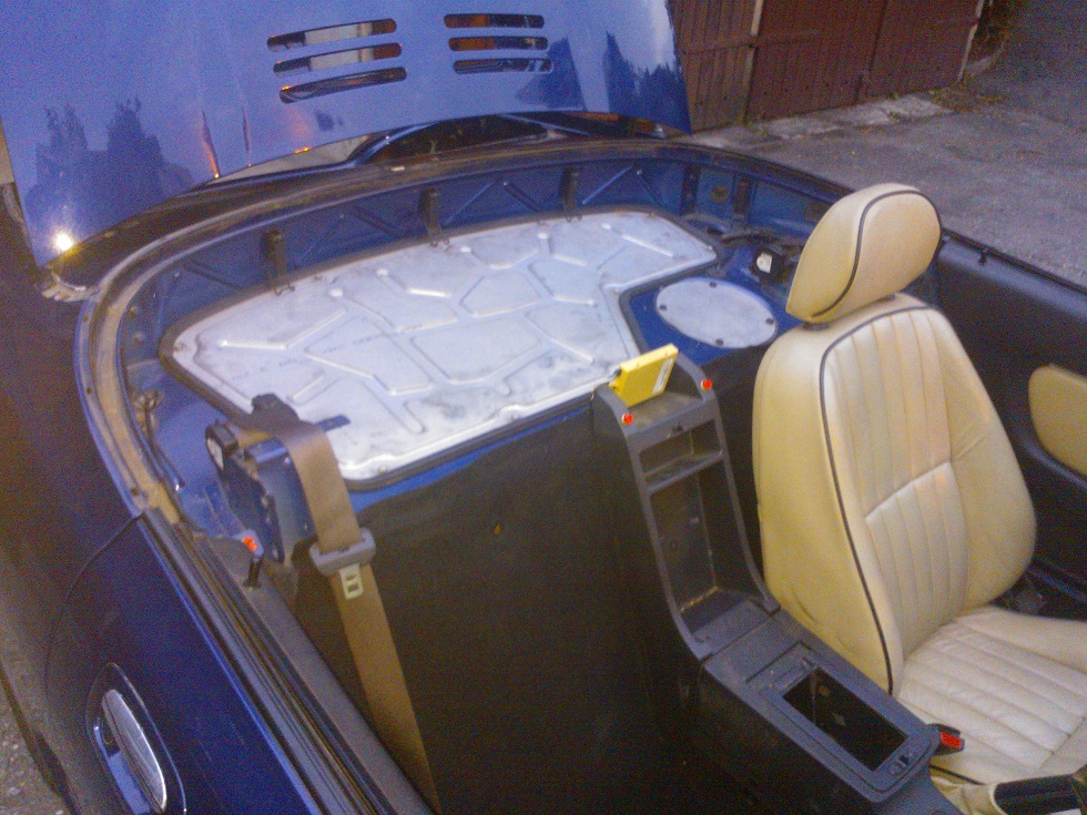

So, der MG hat jetzt seine Garage und wird demontiert.
Kofferraumverkleidung und Beifahrersitz sowie alle nennenwerten Dichtungen sind schon draußen. Probleme bereitet mir die T-bar mit den Überrollbügeln.
Ich finde keine Anleitung dafür. Ich habe unter der T-Bar zwei Muttern mit einer 17er Nuss gelockert. Aber an die äußeren enden der Bügel komme ich nicht ran. Kann mir jemand verraten wie man da rankommt. Weil erst müssen die Bügel raus und dann kann die T-bar raus und dann das Verdeck!
Mfg
TCC
Von welchem Hersteller ist dein Bügel denn ?
Wenn die Bügel durch die Tbar gesteckt sind und nicht mit ihr verschraubt
Dann die Tbar läsen hochschieben und dann kommst an die Schrauben ran mit der die Verstrebung unter der Tbar verschraubt ist

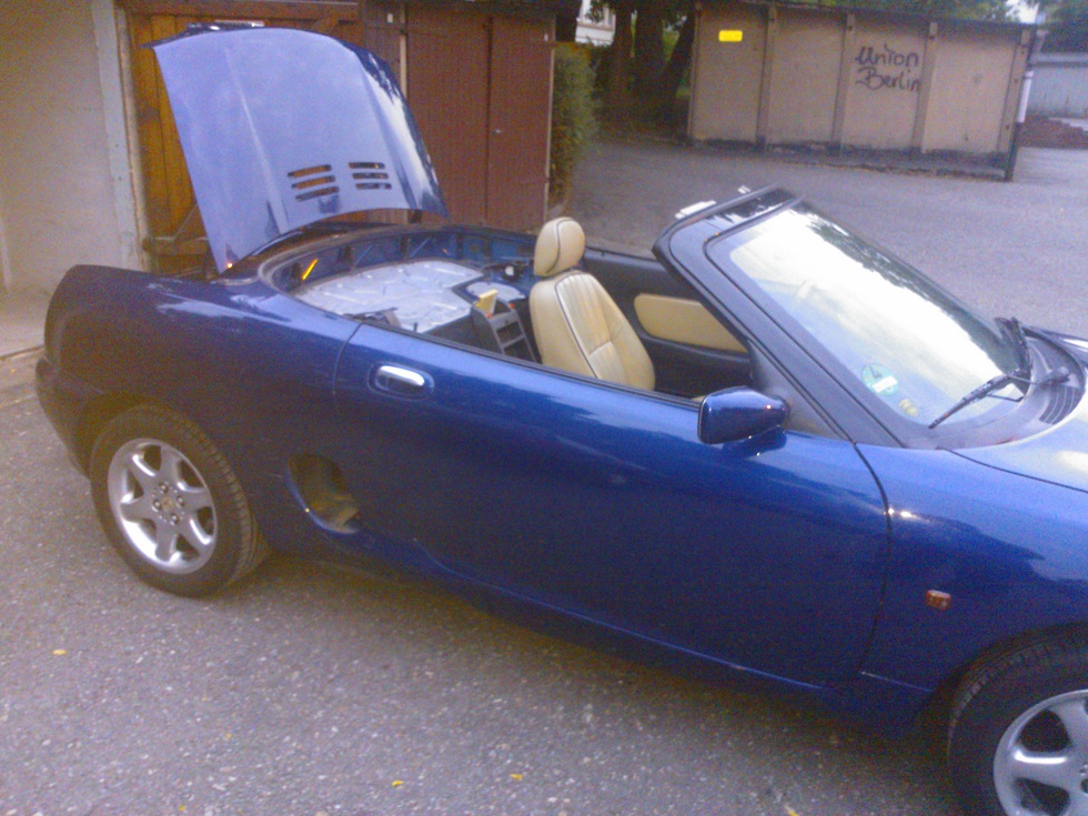

Mo 3. Aug 2015, 16:48
Beiträge: 1214
Hallo
Also der Wagen sieht jetzt so aus. (Bild 1 und 2)
Der Bügel ist jetzt draußen. Was es für einer is keine Ahnung. Werde ich die Tage mal fotografieren.

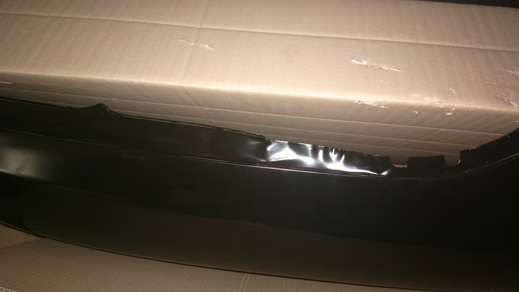

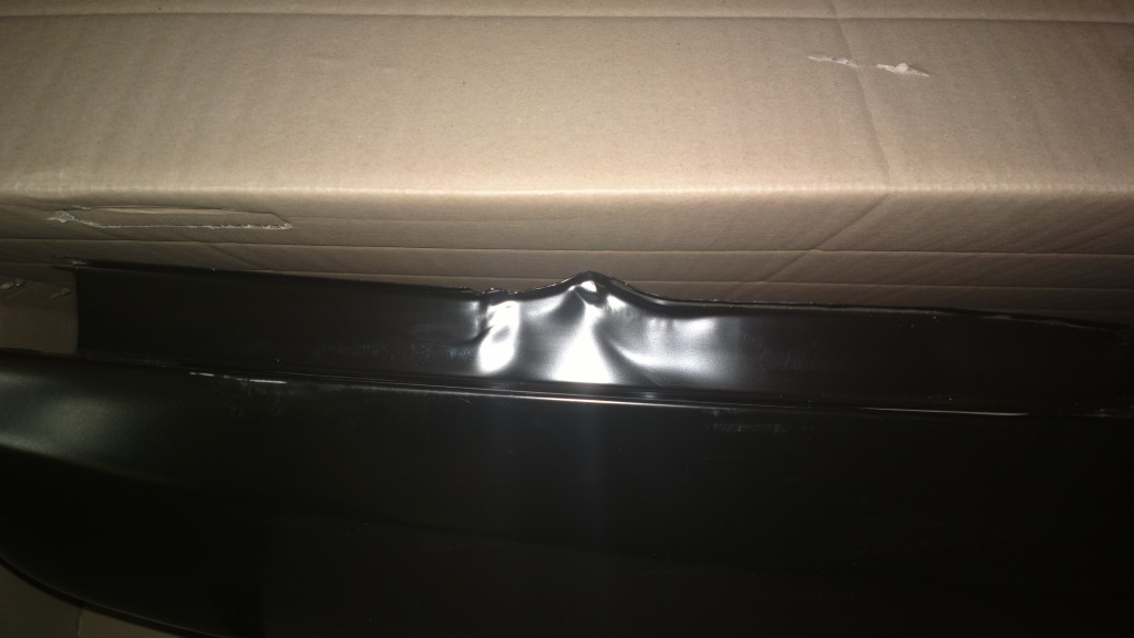

Problem bei der weiteren Demontage ist dieses Teil (Bild 3). Das ist imho genietet. Wie bekomme ich das ab? Nur durch zerstören? Wo bekomme ich das Teil dann neu?

Einfach die Nieten ausbohren und gut ist
Ja gibt's auch noch neu aber du wirst doch mit ner Bohrmaschine umgehen können oder ?

Na klar weiß ich das man Nieten aufbohrt und kann mit einer Bohrmaschine umgehen. ;)
Es kann halt sein das ich etwas übersehen und da ein Trick dahinter steckt. Wie gesagt der MGF ist ein völlig neues Auto für mich. Das wird mit der Zeit.
Die beiden unteren Nieten sind klar. Der obere Druckknopf ist auch ein Niet? Ich frage nur weil an meinem Neuteil keine Löcher vorhanden sind. Daher bin ich am Zweifeln.
Ist diese Abdeckung nicht original?

Der Druckknopf ist aufgenietet, that’s it. :mrgreen: Das Plastikteil ist beim MGF Serie, beim TF ist er dann Project Drive zum Opfer gefallen.

Die vorderen Kotflügel sind geschraubt, bekommt man also ohne Schweißen ab?
Mfg
TCC
Dateikommentar: Schweller vorn
