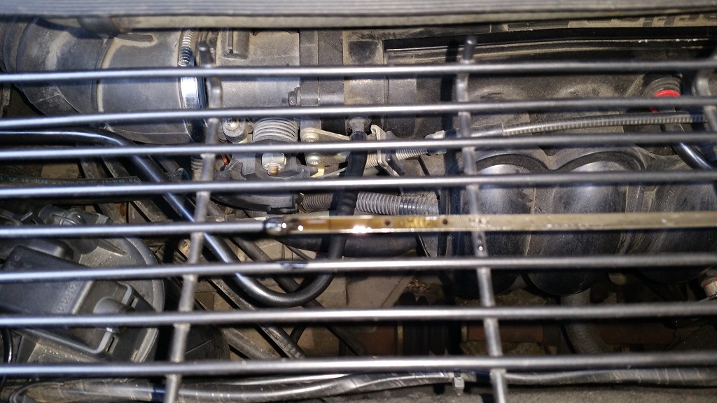

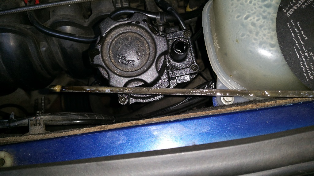

Also so richtig traue ich der Sache noch nicht. Wieder fehlen ein paar mm Kühlflüssigkeit und am Ölpeilstab ist etwas Majo. Ich konnte den Ölwechsel leider noch nicht machen weil ich auf das Öl warte.
Hier mal ein Bild vom Peilstab:
20160504_130013.jpg [ 241.3 KiB | 15714-mal betrachtet ]
Das war nachdem der Wagen über Nacht in einer überdachten Einfahrt stand und 10 Meter zum Arbeitsplatz gefahren wurde.

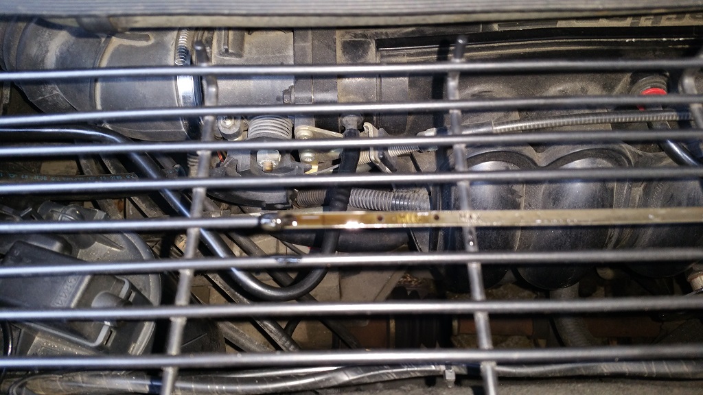

Noch gestern nach der ~100 km Testfahrt sah der Stab so aus:
20160503_160650.jpg [ 226.81 KiB | 15714-mal betrachtet ]

Meine Augen sind zwar altersbedingt nicht mehr die besten aber auf dem Bild seh ich nur einen Ölpeilstab, an dem Öl hängt, das noch nicht allzu alt ist :( Vielleicht würde ein Bild, bei dem der Ölpeilstab anstelle der Drosselklappe scharf zu sehen ist, aber auch helfen.

Hm ok. Foto muss ich wohl besser machen. Ich habe keine Erfahrung wie stark gesundes Öl in den ersten Metern schäumt bevor es warm wird.
Gestern war es auf jedenfall so, das ich 3 km im Stadtverkehr gefahren bin und dann Majo (dicker und etwas mehr wie auf dem Foto oben) am Ölpeilstab dran war. Der Motor war zu dem Zeitpunkt aber warm. Das Öl ist jetzt seit August 2015 drin und hat ~600 km mitgemacht.

So in der Art hatte ich das beim Steppy auch, leichter Wasserverlust (etwa 300 ml je Tankfüllung) und immer etwas Schleim am Peilstab. Wenn ich dann mal 100 km gefahren bin, war alles wieder weg. Kam bei Kurzstrecke aber schnell wieder. Seit etwa Dezember ging die Majo dann auch bei Langstrecken nicht mehr weg und der Wasserverbrauch wurde schlimmer, bis zu 1,5 Liter pro Tankfüllung.
Bin insgesamt nach dem ersten Auftreten noch ca. ein Jahr (15 tkm) damit gefahren, immer schön nachgefüllt und bis Ende März ging das auch gut. Pünktlich zum Fahrzeugwechsel am 31.3. war dann aber Ende, springt jetzt schlecht an wenn warm und läuft unrund.
