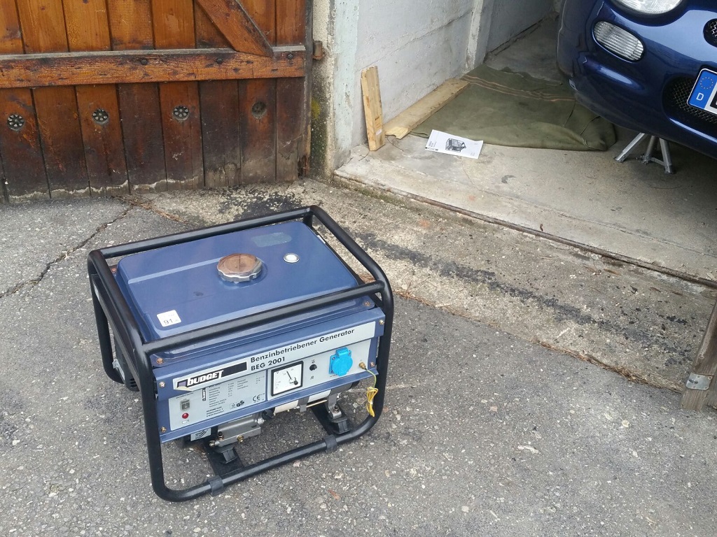

Hm ok. Ich habe mir heute ein gute Stück Unabhängigkeit gesichert, dass ich in meiner Garage arbeiten kann. :) Ich habe von meinem Vater ein 2 kW Stromaggregat und eine Flex bekommen.
20160208084210.jpg [ 369.36 KiB | 12142-mal betrachtet ]
Jetzt kann ich den Rost angehen. Die Idee mit dem Dremel habe ich heute sofort verwerfen müssen. Die Drahtbürsten haben nach einer Minute Bearbeitung ihre Drähte zentrifugal verloren. Wohl nicht gemacht für 10000 U/min. Mit der Bohrschiene geht es allerdings ganz gut! Mal sehen wie ich da reinkomme. Für die Flex muss ich erst noch 115er Scheiben kaufen.
Bin guter Dinge.

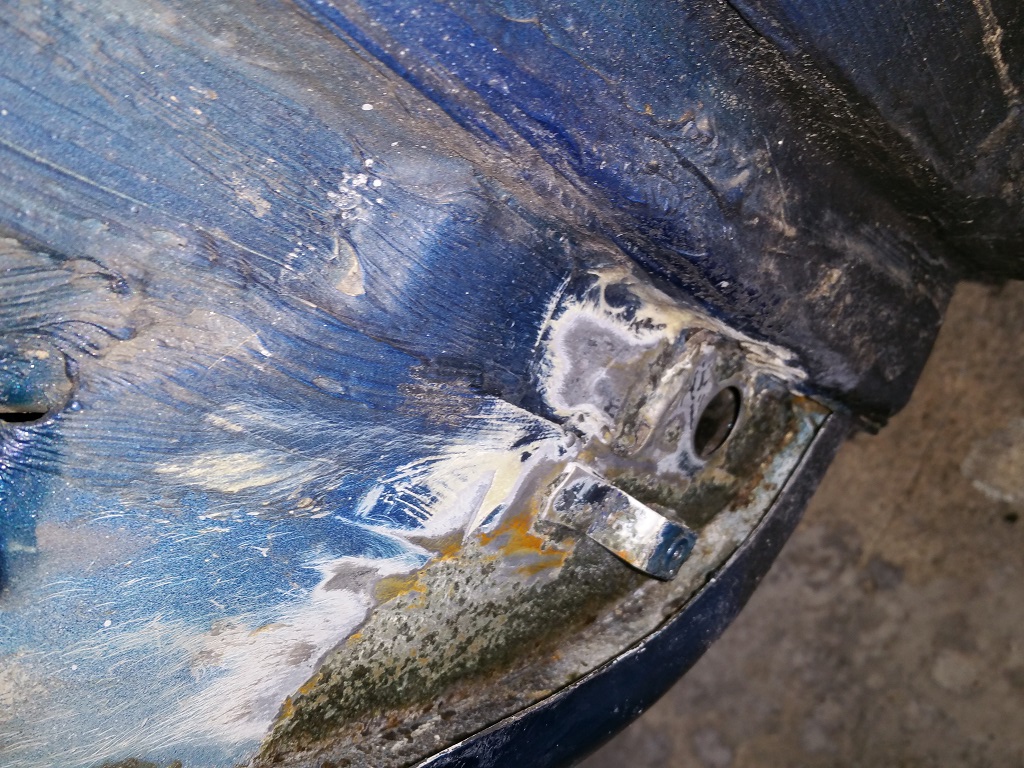

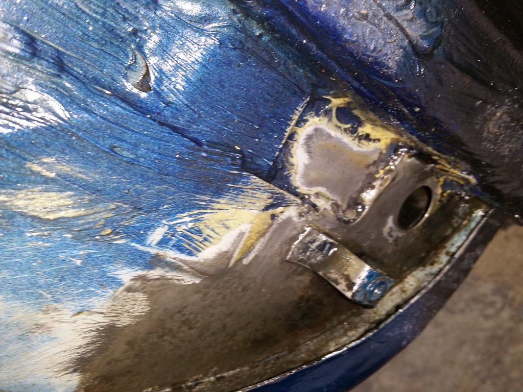

So, ich habe es heute gelassen mit der Roststelle im Beifahrerradhaus.
rechts 1.jpg [ 376.33 KiB | 12076-mal betrachtet ]
Solange die Öse da noch drin ist kommt man nicht ran. Wegflexen will ich sie nicht, weil ich mir nicht zu traue eine neue zu fertigen bzw. ich nicht schweißen kann. Habe halt kein Werkzeug. Ich habe lediglich eine 115er Flex mit Negerkeks sowie 50er und 100er CBS Scheiben für die Bohrmaschine. Am Ende habe ich Drahtbürstenaufsätze genommen, was das einzige war, wo man ansatzweise ran kam. Der Rest mit Schleifpapier und Perlox RE Rostentferner in 3 Durchgängen. (Bild direkt nach dem neutralisieren, daher Flugrost)
20160211_112706.jpg [ 372.77 KiB | 12076-mal betrachtet ]

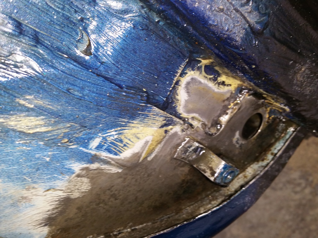

So muss es jetzt so bleiben. (2 Schichten Owatrol)
20160212_141354.jpg [ 342.61 KiB | 12076-mal betrachtet ]
Wenn das Owatrol getrocknet ist kommt nächste Woche 1-2 Schichten Brantho Korrux nitrofest drauf. Das muss reichen. Diese Woche 150 km durch Chemnitz zur Garage gefahren für so ein bissl Rost. Immer auftragen, tocknen lassen und neutralisieren. Ganze Woche Arbeit ohne sichtbaren Fortschritt. Einfach keinen Bock mehr. Das ist mir die Karre nicht wert.

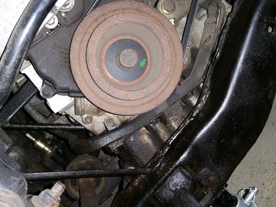

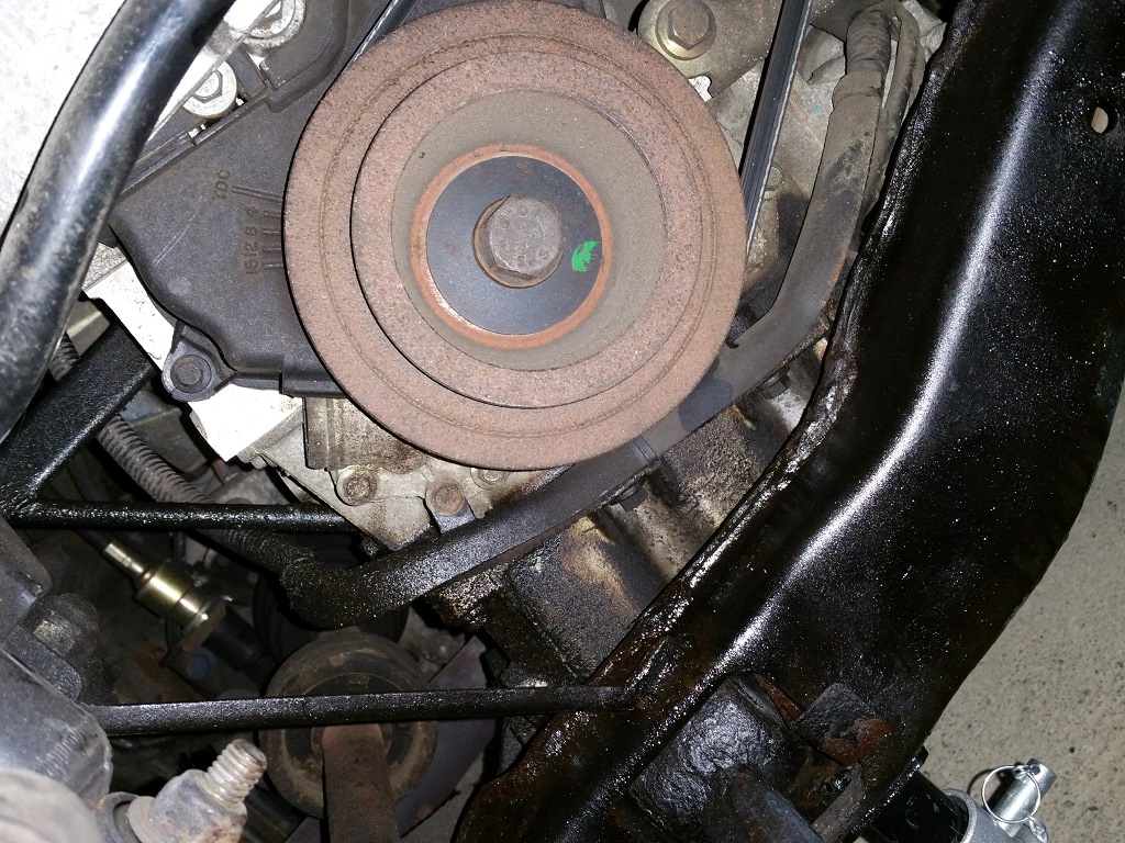

Ich hoffe auf der anderen Seite komme ich schneller und besser voran weil dort keine Öse mehr da ist. Hab mal diesen Filz entfernt der da hinten vor dem Motor hängt und ein Foto von der Gegend gemacht.
20160212_144254.jpg [ 403.64 KiB | 12076-mal betrachtet ]
Eigentlich wollte ich noch Rost suchen und mir mal den Zahnriemen anschauen wie der ausschaut. Bin aber nicht ran gekommen.

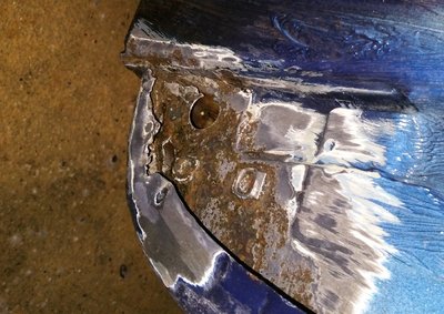

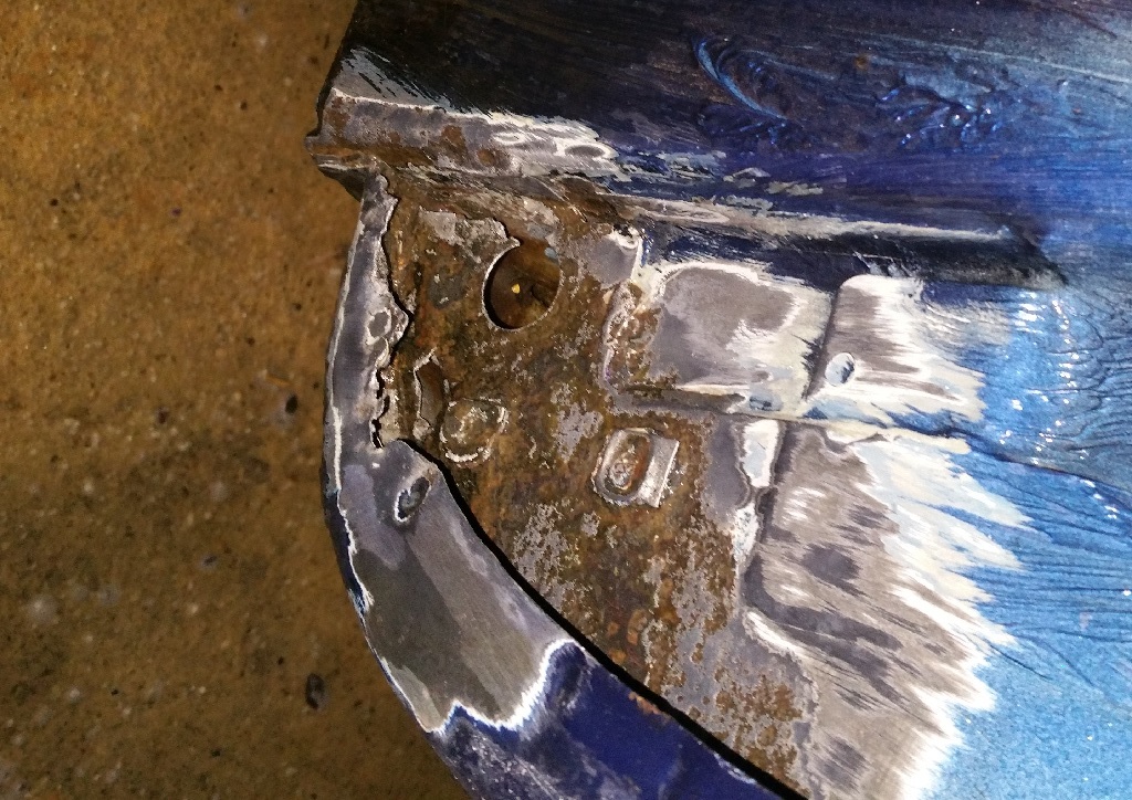

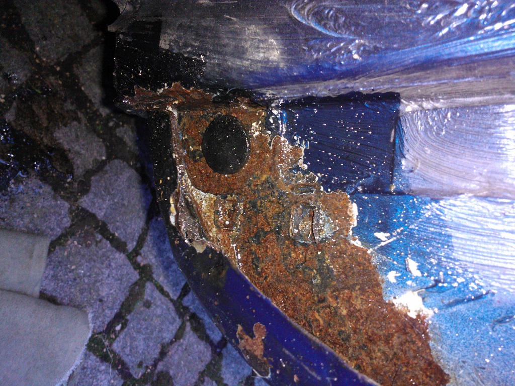

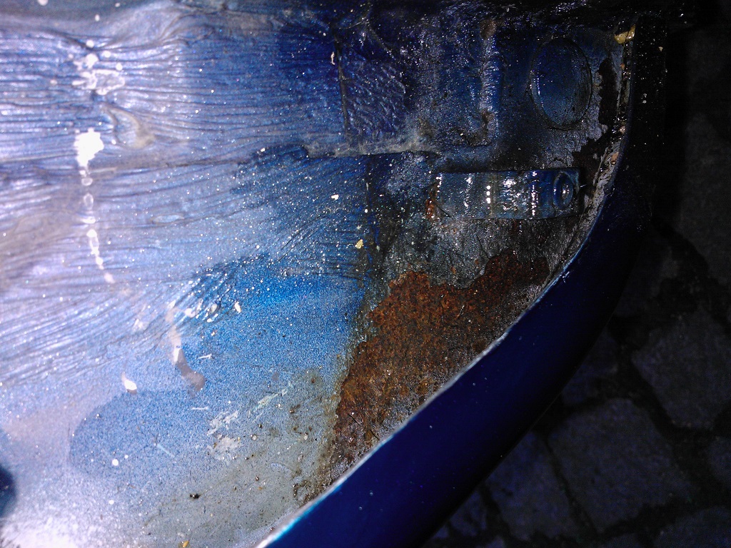

Da ich ab heute wieder fahren könnte gestern mal wieder bisschen weitergemacht.
Der Schweller und das Aufsatzblech darunter auf der Fahrerseite sind wohl nicht mehr zu retten.
links 1.jpg [ 392.41 KiB | 11748-mal betrachtet ]
Rost Fahrerseite.jpg [ 325.61 KiB | 11748-mal betrachtet ]
Also ich werde jetzt erst mal notdürftig versiegeln wie auf der Beifahrerseite.

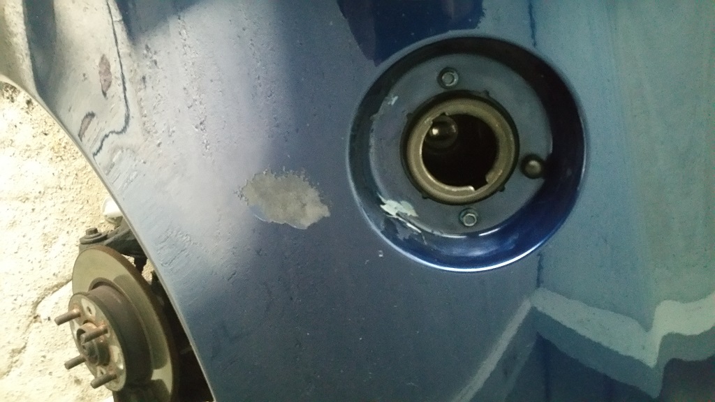

Aber langfristig ist das Auto jetzt Abfall. Bei dem Versuch die Rücklichtabdeckung (vom TF) im Kofferraum anzubringen ist der Filler nur so abgeplatzt. Dort hinten stimmt nichts auf der Fahrerseite. Zusätzlich ist letzten Winter auch noch der Lack ab durch Kraftstoffreste.
Lack.jpg [ 175.79 KiB | 11747-mal betrachtet ]
Da gab es wohl einen massiven Schaden hinten links mit viel Pfusch und Billigreparatur. Eigentlich müsste ich die komplette Prozedur der Beifahrerseite auf der Fahrerseite wiederholen.
Fahren solange der noch durch den Tüv kommt und gut ist. Der Karren ist durch. War sowieso nie das was ich wollte.

Die Roststelle am linken Schweller lässt sich m.E. durchaus noch mit vertretbarem Aufwand richten. Wenn man es hinterher nicht sehen soll, würde ich einen Tausender kalkulieren, wenn man in Kauf nimmt, dass optisch hinterher nicht alles original ist, liegen die Kosten je nach eigenen Schweißkünsten zwischen 0 und 500 Euro.
