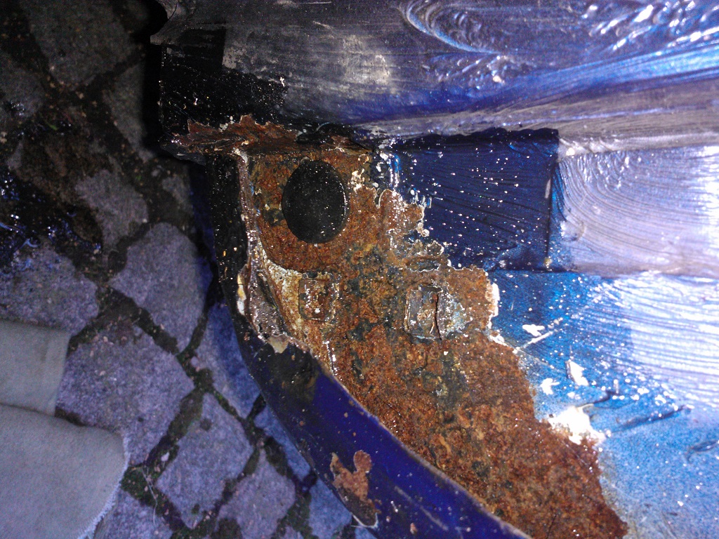

So, die letzten 2 Tage am Auto gearbeitet. Poliert (per Hand) und versiegelt (Liquid Glas) und gestern in der Selfmadewerkstatt geschweißt (Öleinfüllstutzenhalterung) und geflext (Rost und Träger Überrollbügel).
Ich habe erheblichen Rost auf der Fahrerseite im Radlauf/Schwellerbereich den ich zur Zeit behandle. Leider ist dort beim Rost entfernen die gescheißte Öse mit dem Kunststoff Inlay zerbröselt weil dort immer feuchte Erde war. Ich habe schon im EDC nachgeschaut und habe kein ein-schweißbares Ersatzteil dafür gefunden. Es handelt sich um den Befestigungspunkt für die eine Metall Schraube unten an der Radhausverkleidung.
Hattet hier schon mal jemand des selbe Problem und wie habt ihr das Teil ersetzt?

Ähm mach doch mal ein Foto dann kann man sehen was du meinst

Blechteil selber biegen, passendes Loch bohren und quadratisch auffeilen, dann einschweißen und AFU1154L (oder irgendeinen anderen passenden Karosseriedübel) reinclipsen. So sieht es recht professionell aus.

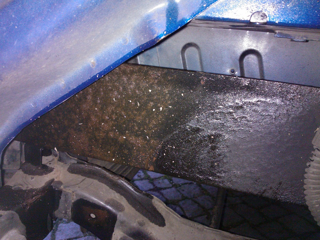

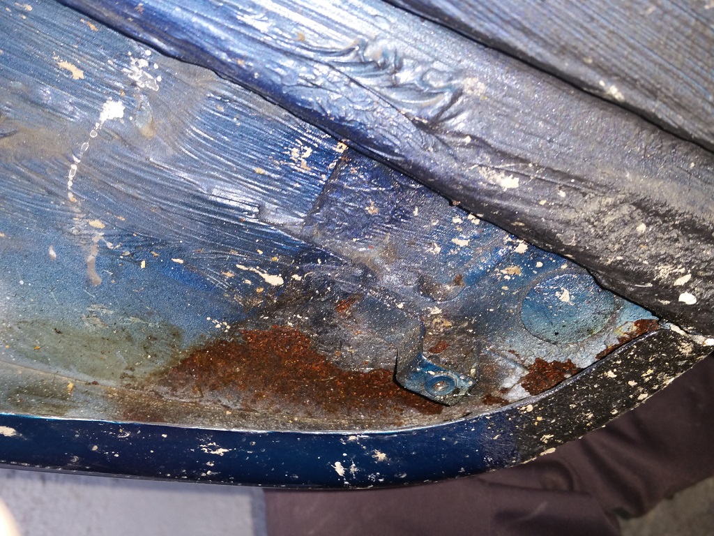

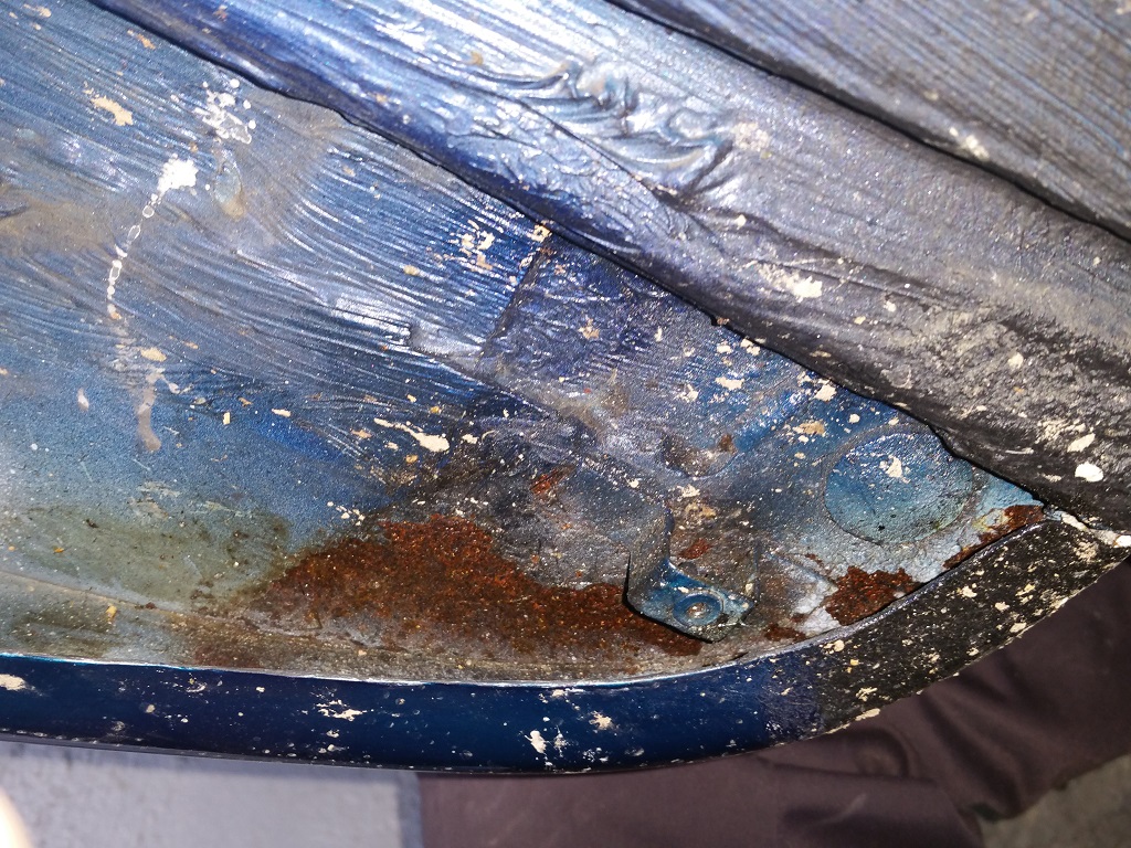

Erstmal Bilder vom Rostzustand:
Beifahrerseite (rechts):

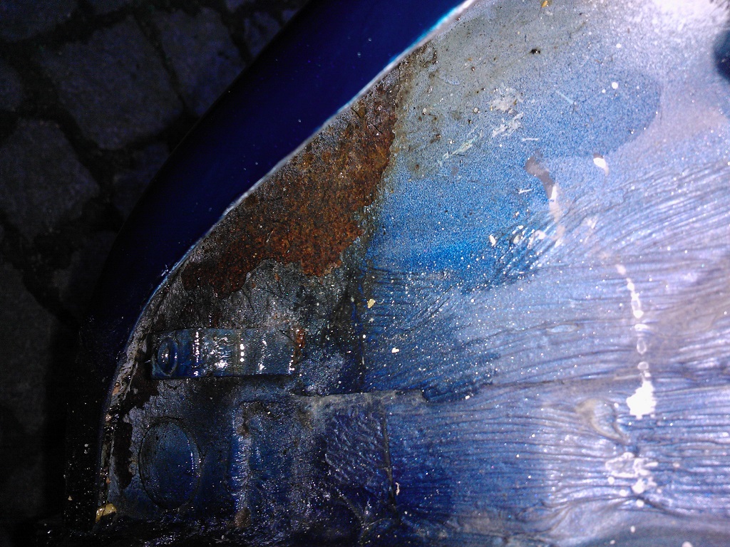

Fahrerseite (links):

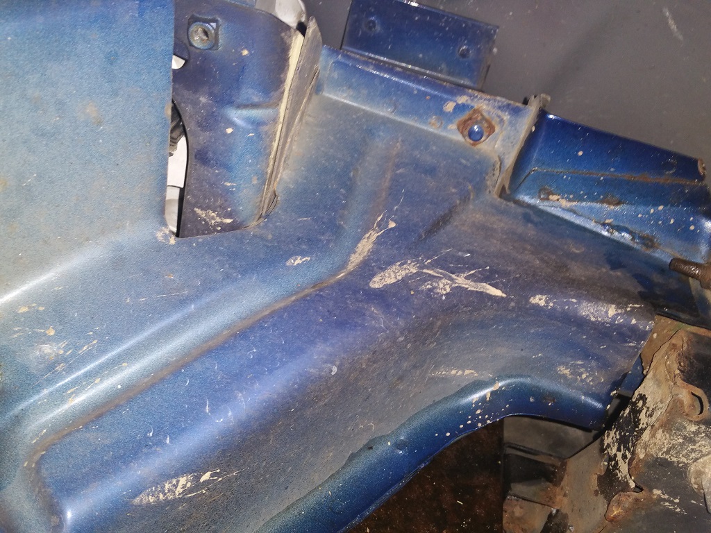

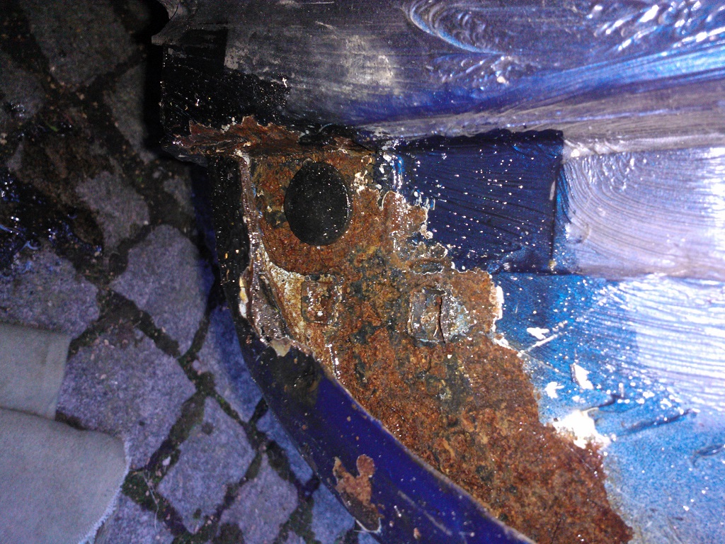

Wie gesagt. Dort Stand feuchte Erde drin und hat alles zersetzt. Kein Wunder und bei den meisten Auto so. Langfristig muss ich wohl auch den Schweller auf der Fahrerseite neu machen lassen.
Ich denke im Bild "links 1" erkennt man was fehlt gegenüber "rechts 1".
Mfg
TCC

Die Werkstatt hat nur das gemacht was ich denen gesagt hatte. Wahrscheinlich haben sie den neuen Schweller auf der Beifahrerseite (sinnbildlich) auf Rost geschweißt. :roll:
Auch bei den Nachbesserungen die zuletzt gemacht wurden haben die nur die Heckschürze auf der einen Seite nachgebessert weil ich es dort moniert hatte. Auf der anderen Seite kommt aber auch helles blau durch. Vorn an der Front bei den Scheinwerfern sieht man an den Ecken die ehemalige rote Lackierung durch... Also das die da selbstständig Dinge sehen und beheben ist scheinbar nicht drin.
Zu dem Zeitpunkt war die Radhausschale auf der Fahrerseite auch noch dran. Seitdem ich die auch ausgebaut und die Erde raus geholt habe muss ich feststellen, dass da auch noch massiv der Rost sitzt. Muss ich wohl nächstes Jahr nochmal zu einem Karobauer. Aber dann zu einem anderen der sich mehr mit Oldtimern beschäftigt und auch Dinge selbstständig sieht und behebt. Es ging ja nicht ums Geld. Der Woithe bei dem der Wagen gemacht wurde war auch nicht der billigste Anbieter und wir haben uns dennoch dafür entschieden.

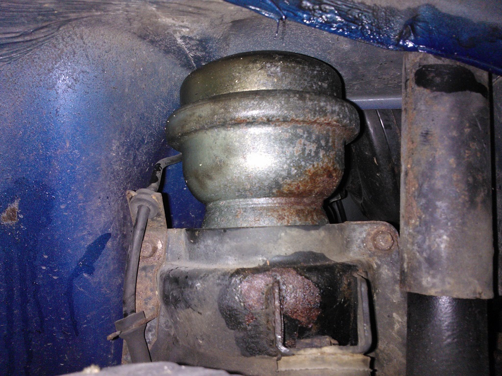

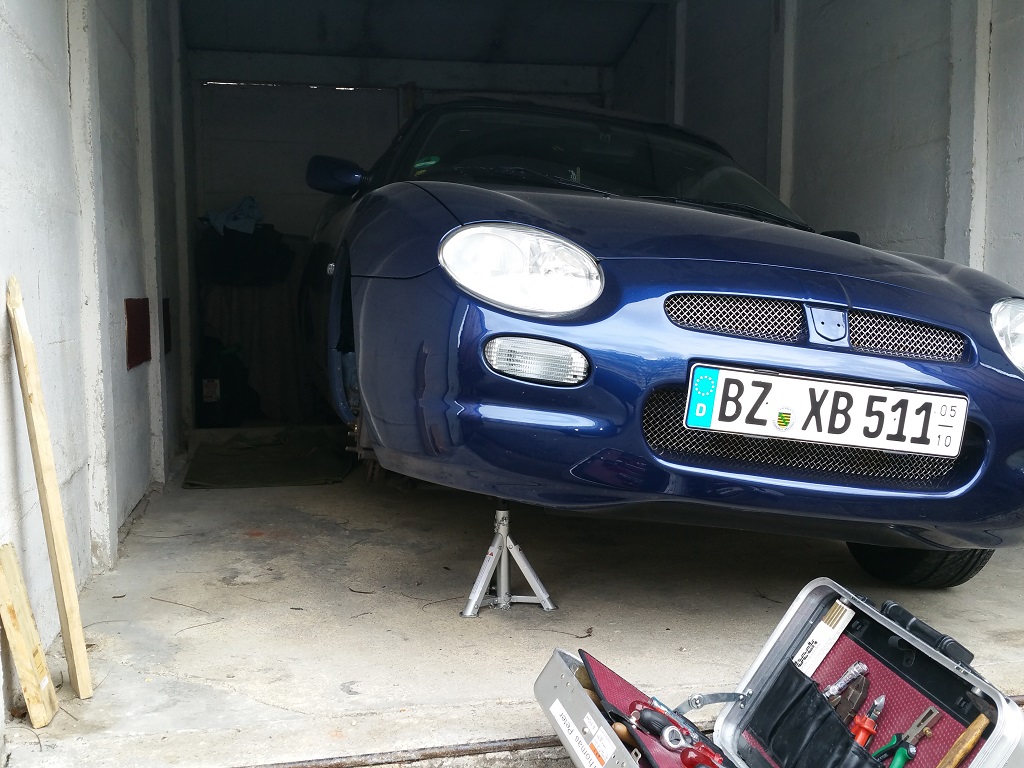

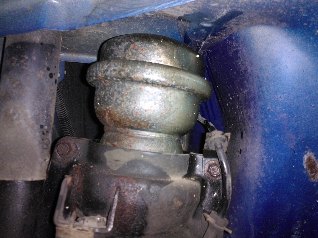

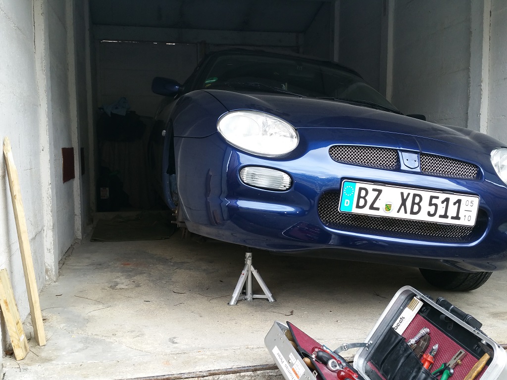

So, durch den Post von medaber über seine Rostarbeiten habe ich mich motivieren können den MGF heute mal in der Garage aufzubocken und nach Rost zu schauen.
Meine Motivation ist hauptsächlich zu ermitteln, ob es sich überhaupt noch lohnt Geld in das Auto zu stecken. Die meisten Umbauten das letzten Monate sind reversibel, lassen sich also ohne weiteres in ein anderen F oder TF übertragen. Langfristig bin ich mit meinem geschenkten F unzufrieden, weil halt für mich erstrebenswerte Merkmale wie eine Klimaanlage oder ein VVC Motor fehlen. ( Bitte keine Diskussionen ob das Sinn macht oder nicht, ich will es also Punkt!) Die demnächst anstehenden und geplanten Arbeiten am Auto sind eher irreversibel und teuer (Zahnriemen / Kupplung / TÜV / Tieferlegung / Nachrüstung Klimaanlage / Schweller VL tauschen / MG TF Heckklappe / Hohlraumversieglung MikeSanders). Daher macht es meiner Meinung nach durchaus Sinn jetzt genau zu überlegen, ob ich nicht lieber auf ein gesünderes Pferd setzen sollte.
Kurzum, mich interessiert wie es um die Substanz meines F bestellt ist. Einen Motor oder Rahmen kann man wechseln. Die Karosse aber weniger.

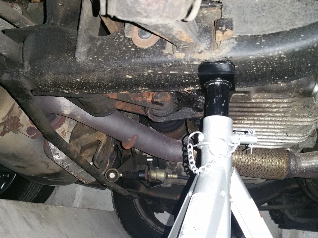

So also heute mal aufgebockt. (Die ersten 10 Bilder hier über Forum [Mehr geht nicht], der Rest verlinkt)

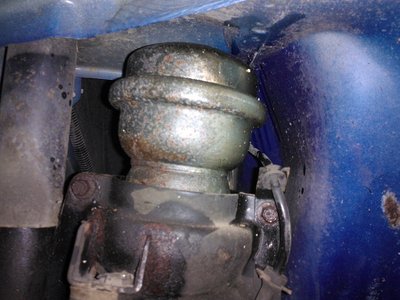

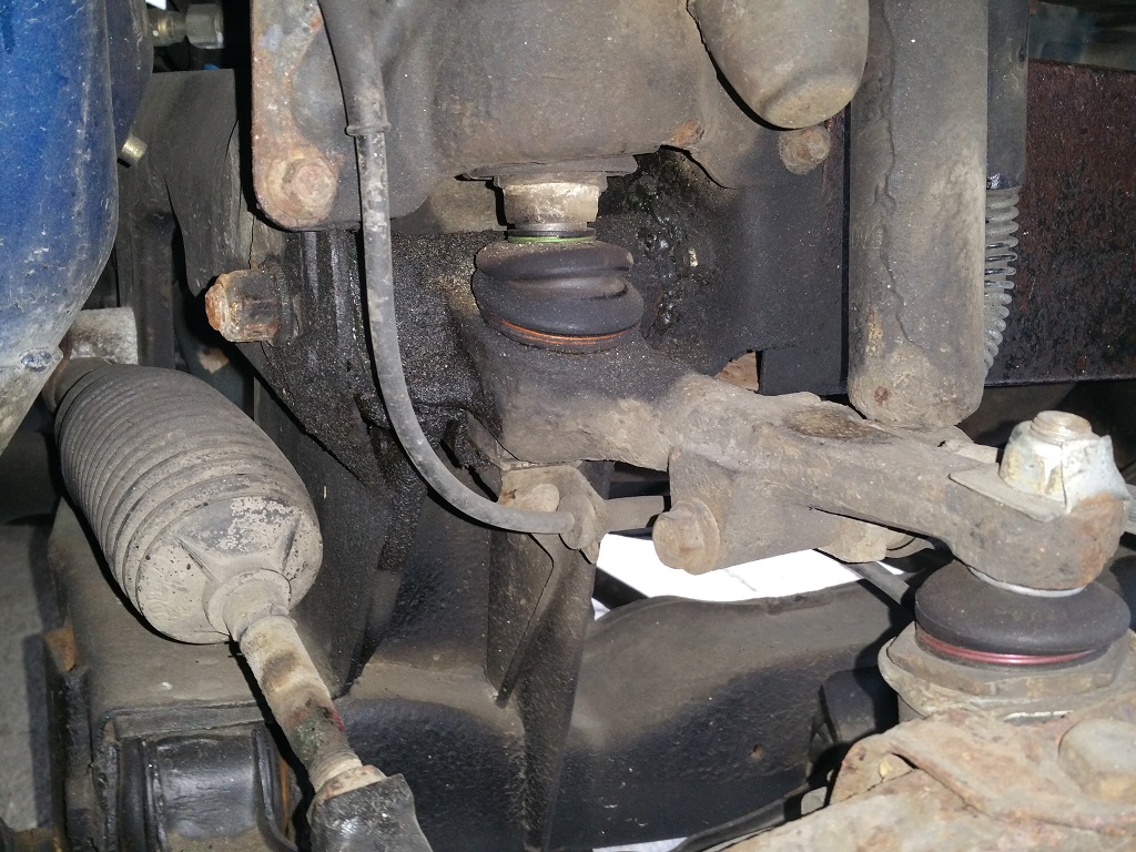

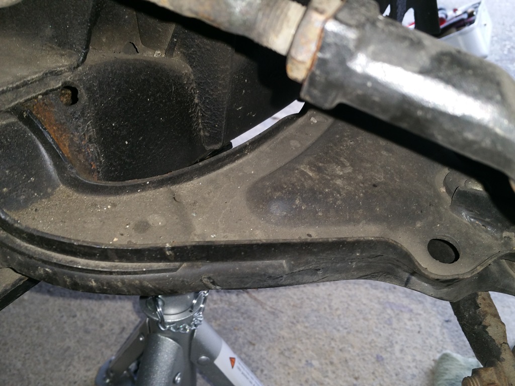

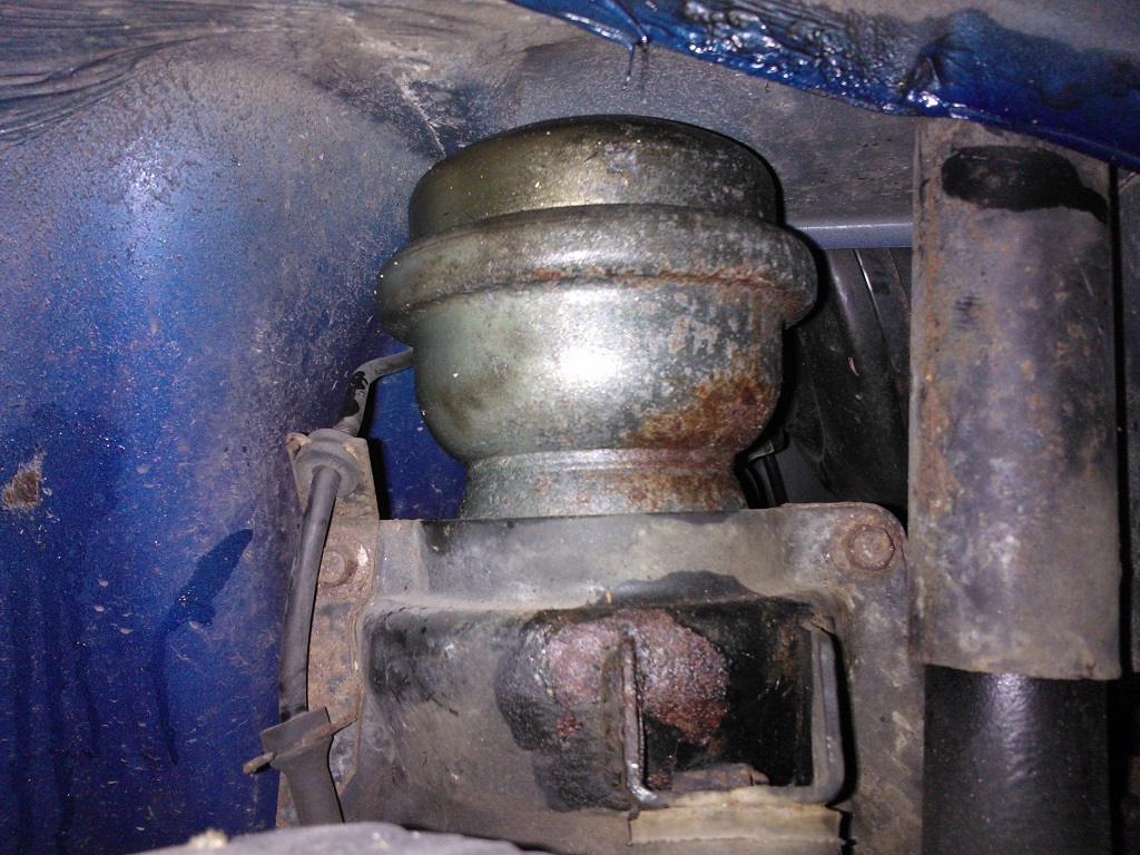

Bilder von der Vorderachse:
Wie schon oben zu erkennen, wurde der Wagen früher (nach meinem Kenntnisstand beim MG Rover Händler Walther Radebeul) Unterboden-versiegelt mit Bitumzeugs. Ich mag diese Art des Karosserieschutzes überhaupt nicht, da man den Gammel nicht sieht. Ich kann nun die wahre Substanz kaum einschätzen. Auf den ersten Blick scheint alles soweit ok zu sein. Was meint ihr?

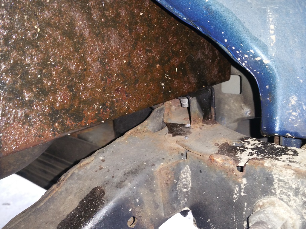

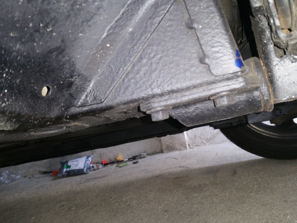

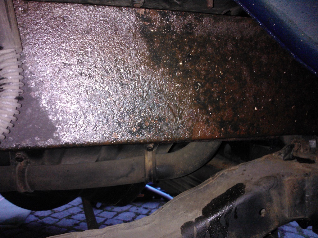

Die größten Sorgen macht mir der Schweller/Kotflügelbereich vorn, wo sonst immer der Dreck steht und die Feuchtigkeit den Gammel vorantreibt. Nun wurde durch den Unfall der vordere Schweller getauscht. Leider hat die unfähige Werkstatt an dieser Stelle quasi das neue Teil auf den Rost geschweißt...
Radhaus Schweller.jpg [ 411.73 KiB | 14250-mal betrachtet ]
An dieser Stelle sehe ich definitiv Handlungsbedarf. Man kommt mit einer Flex aber nicht ran. Und mit der Drahtbürste wird es mühsam. Zur Zeit liegen mehrere Schichten Owatrol Öl drauf um den Rost an der Weiterverbreitung zu hindern. Ich hätte jetzt versucht die Stelle mit einer Drahtbürste und Schleifpapier zu bearbeiten. Ich habe 3 Arten von chemischen Rostlösern da. (Perlox RE, Rostdelete und so ein ATU Zeugs). Ich halte aber von chemischen Rostlösern nicht viel, weil man das Zeug mit Lauge neutralisieren muss nach der Behandlung. Tut man das nicht ausreichend (das Zeug kriecht in die Falze) dann katalysiert es den Rost selbst unter einer Schicht Lack weiter und nach 3 Jahren blüht es wieder. Es ist halt eine aggressive Säure und man muss wirklich gut neutralisieren können. Das was man übersieht macht einen später viel Ärger.

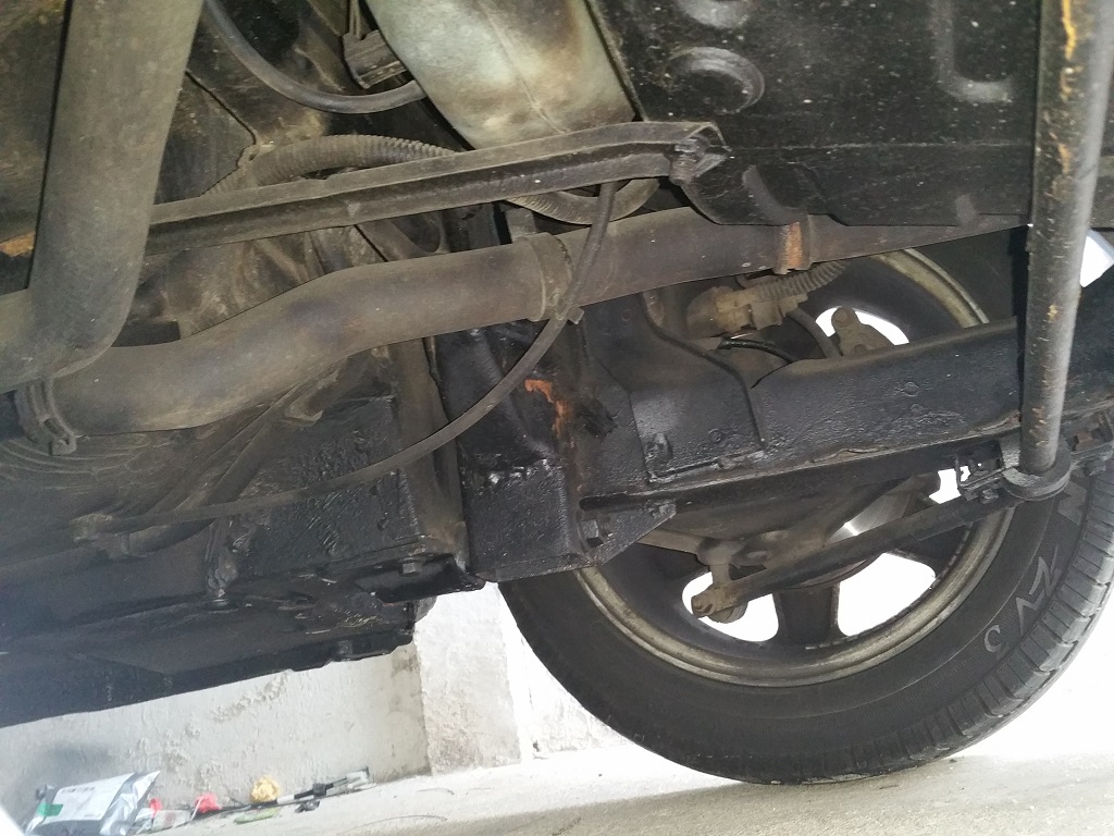

Hier Bilder vom Unterboden (Kühlwasserrohre).
Und weitere Bilder von der Heckachse:
Ich würde mich freuen, wenn ihr mir Fehlstellen und Mängel nennen könnt, die ihr auf den Bildern entdeckt habt. (Auch wegen anstehendem TÜV) Ich werde versuchen bei Zeiten die andere Seite des Wagens auf zu bocken. Da ist vieles wesentlich schlimmer.

Hm, bekommt man die beiden Längsträger ohne den vorderen Hilfsrahmen auszubauen überhaupt raus? Du hast ja in dem anderen Thread das EPC Bild zu dem Teil verlinkt. Die Teile lassen sich scheinbar prinzipiell vom Hilfsrahmen trennen. Weil Hilfsrahmen raus wollte ich erst mal tunlichst unterlassen wegen abreißenden Schrauben..
Ich würde kurzfristig erst mal versuchen so gut es geht im eingebauten zustand zu bearbeiten bevor ich den ganzen Hilfsrahmen gegen einen Pulver-beschichteten und Hohlraum-versiegelten tausche. Zur Zeit sind dort auch mehrere Schichten Owatrol drauf. Desswegen leuchtet es auf den Fotos (mit Blitz) auch so. Die Owatrol Schicht sieht aus wie ein Klarlack.

die bekommt man auch so raus

Da meine Querlenker vorn scheinbar neu/in gutem Zustand sind passt das soweit. Die meisten Sorgen bereiten mir die festen Teile an der Karosse. Weil die beiden Hilfsrahmen kann man notfalls tauschen. Aber wenn es im Schweller / Radhausbereich durchgammelt ist es vorbei mit der Karosse.

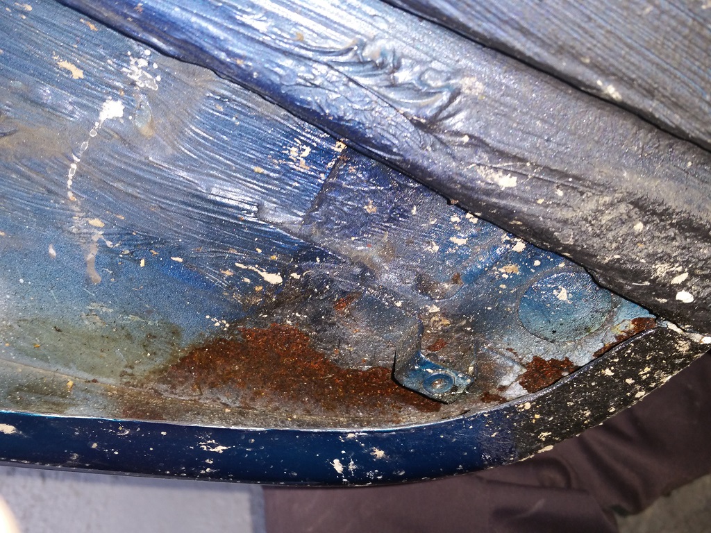

Wie würdest du an dieser Stelle vorgehen Peter?
Radhaus Schweller.jpg [ 411.73 KiB | 14229-mal betrachtet ]
Weil der Beifahrerschweller ist ja neu. Darunter rostet es. Auf der anderen Seite sieht es wesentlich schlimmer aus. Aber da kann ich den Schweller noch neu machen lassen.

negerkeks oder zopfbürste auf die flex und dann rein dort...
musst am ende nur die nahtversiegelung neu machen die wird sicher auch mit drauf gehen...

Deine Kiste ist de facto Schrott. Lohnt sich nicht mehr, da auch nur noch einen Euro reinzustecken. Aber ich komme gerne und hole das Ding ab :angel: :mrgreen:
Aber jetzt mal im Ernst: Ich sehe keinerlei Grund, warum dein F nicht über den nächsten TÜV kommen sollte. Dein Auto sieht von unten so aus, wie ein fast 20 Jahre altes Auto von unten eben aussieht. Klar musst du da ein bisschen Arbeit reinstecken, wenn du deinen F noch einmal 20 Jahre fahren möchtest, aber da ist nichts, zumindest nichts, was auf den Bildern zu erkennen wäre, was darauf hindeutet, dass dir der TÜV dein Auto in der nächsten Zeit wegen terminalen Rostschäden aus dem Verkehr zieht.

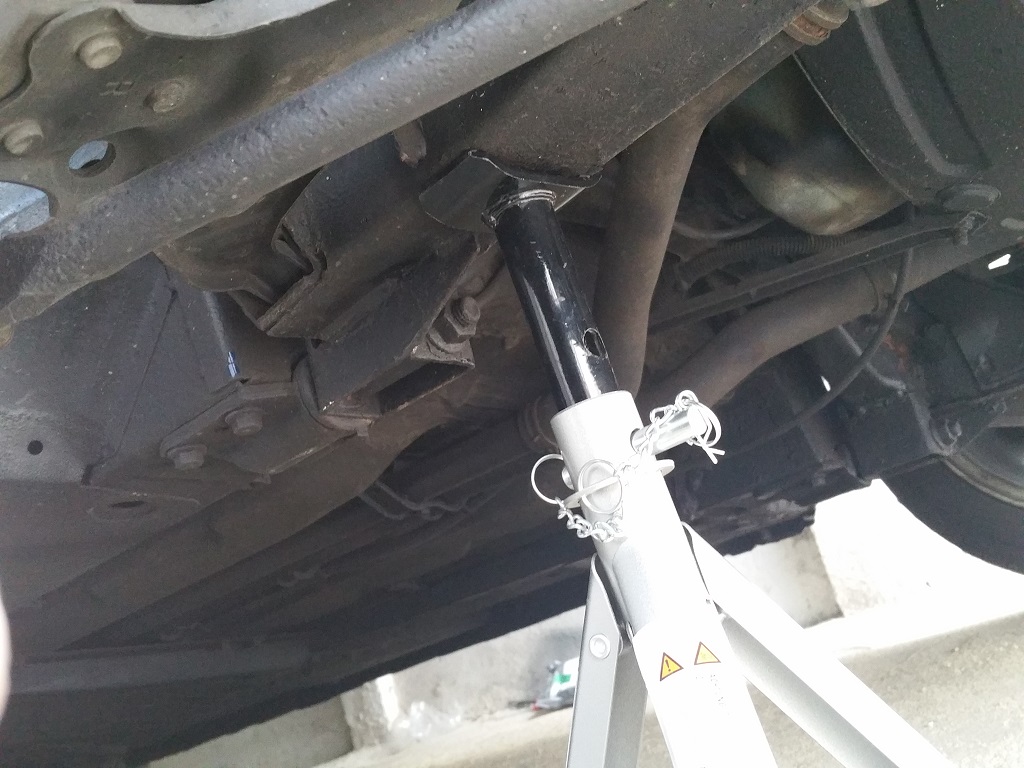

Ich habe im meinem Werkstatthandbuch PDF nix passendes gefunden wegen Montagearbeiten. Ich frage daher hier nach weil ich mir nicht sicher bin.
1. Kann ich die Bleche mit den Tiefenanschlägen an der Vorderachse an der einseitig entlasteten Achse tauschen (Auto angehoben wie oben im Bild)? Wird die Hydrogasdose wirklich von dem Blech gehalten und bewegt sich in dem Moment wo ich die 4 Schrauben löse? Oder sollte man wegen dem Stabi lieber den Wagen auf die Hebebühne nehmen um die Teile zu wechseln?
2. Wie bekomme ich die beiden Längsträgerkästen zur Entrostung ausgebaut? Ich habe die drei verantwortlichen Schrauben gefunden. Die hinteren zwei bekomme ich denke ich ohne Probleme raus. Die eine vordere ist innerhalb des Kastens. Muss ich das Frontend (Frontschürze/Prallträger/Aggregateträger mit Kühler etc.) abbauen um an diese Schraube zu kommen?
